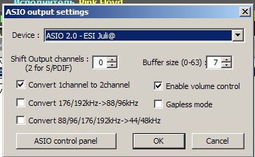

To IgorA. Подскажите правильно ли стоят настроики?
Eсли нужна регулировка громкости в плеере, то правильно.
Gapless mode может потребоваться включить для бесшовного воспроизведения непрерывных звуковых дорожек, порезанных на отдельные файлы. Сегодня установочный комплект плеера обновился, в том числе, out_asio.dll. В частности, там улучшена стабильность работы в Gapless mode.
Включение конвертации частоты дискретизации может потребоваться, если карта не будет поддерживать по ASIO исходную частоту.
