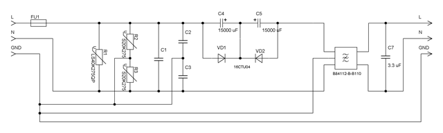

У Аркадия вот такой http://avcomfort.ru/good24809.html только элементная база не на компьютерных электролитах.
А так схем полно вот
Практическая реализация конечно у всех разная)))

.....только элементная база не на компьютерных электролитах.
Александр, я понимаю, что есть отдельная ветка по "отсечки постоянки", но раз уж здесь заговорили то дайте совет по электролитам. Если это не коммерческий секрет конечно. Я делал несколько схем, манипулировал суммой емкостей и производители были разные, но все светлили.
Конечно не секрет,это всего лишь электронный компонент схемы. Nichicon KW чем больше номинал тем лучше,напряжение 16 вольт.

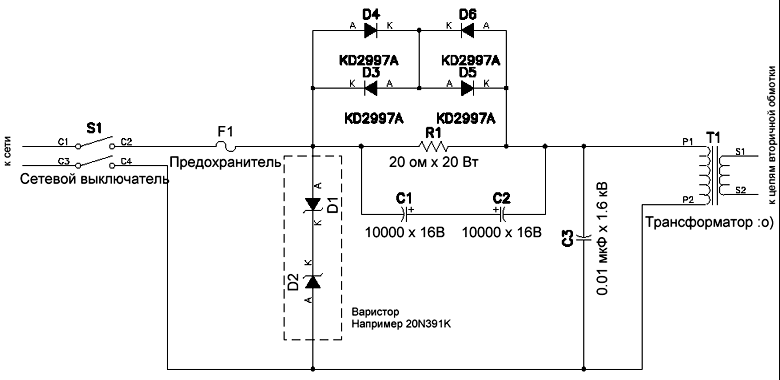

Для схемы отсечки постоянки нужны самые обычные электролиты. Напряжения хватит 6.3, ёмкость как можно больше. Я ставил 100000. Шунтировать их не надо, т.к. в этом месте индуктивность больших электролитов только на пользу - меньше ВЧ пролезет из сети и обратно.
Электролиты с бОльшим рабочим напряжением пропускают больший ток,при наборе тех же 100.000 мкф из 10.000х6.3в и 10.000х16в у шести вольтовых окажется недобор в пропускном токе аж в ШЕСТЬ ампер!!!
Ну а про то какими они должны быть зависит только от вас. Можете хоть Тяпу из Чип и Дипа ставить,от себя то не убежать,как не внушай.
-Transrotop Z3 - SME309 - Lyra Kleos - RIAA"Summ" - усилитель 6с4с PP - Grado SR225 & Audio Note E
Ток должны пропускать диоды, а на электролитах просто оседает постоянка.
Изменено пользователем sewerin
Bolero+Lynx D47V2+Yes 2+ ШП А. Степанова
Вы просто кладезь знаний :appl: попробуйте посчитать сопротивление электролита в 100.000мкф и сравните с диодами :stopit:
