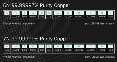

Прекращен выпуск Acrolink 7N-P4020III, теперь и 7N-P4030Ⅱ
успевайте приобрести остатки..
Значит я вовремя ), на ракутене пока есть.
PC - Grace m9xx (DAC) - Mapletree Ear+ HD - Grado RS1i/E-MU Teak/K701/Ultrasone Pro 900
тоже 4 метра прикуплю - 7N-P4030Ⅱ
​вдруг война, вектор на удешевление взят - производителями.
4 метра кабеля стоят столько, сколько полностью перевести на 12-16 аккумуляторов весь ушной низковольтных тракт))))

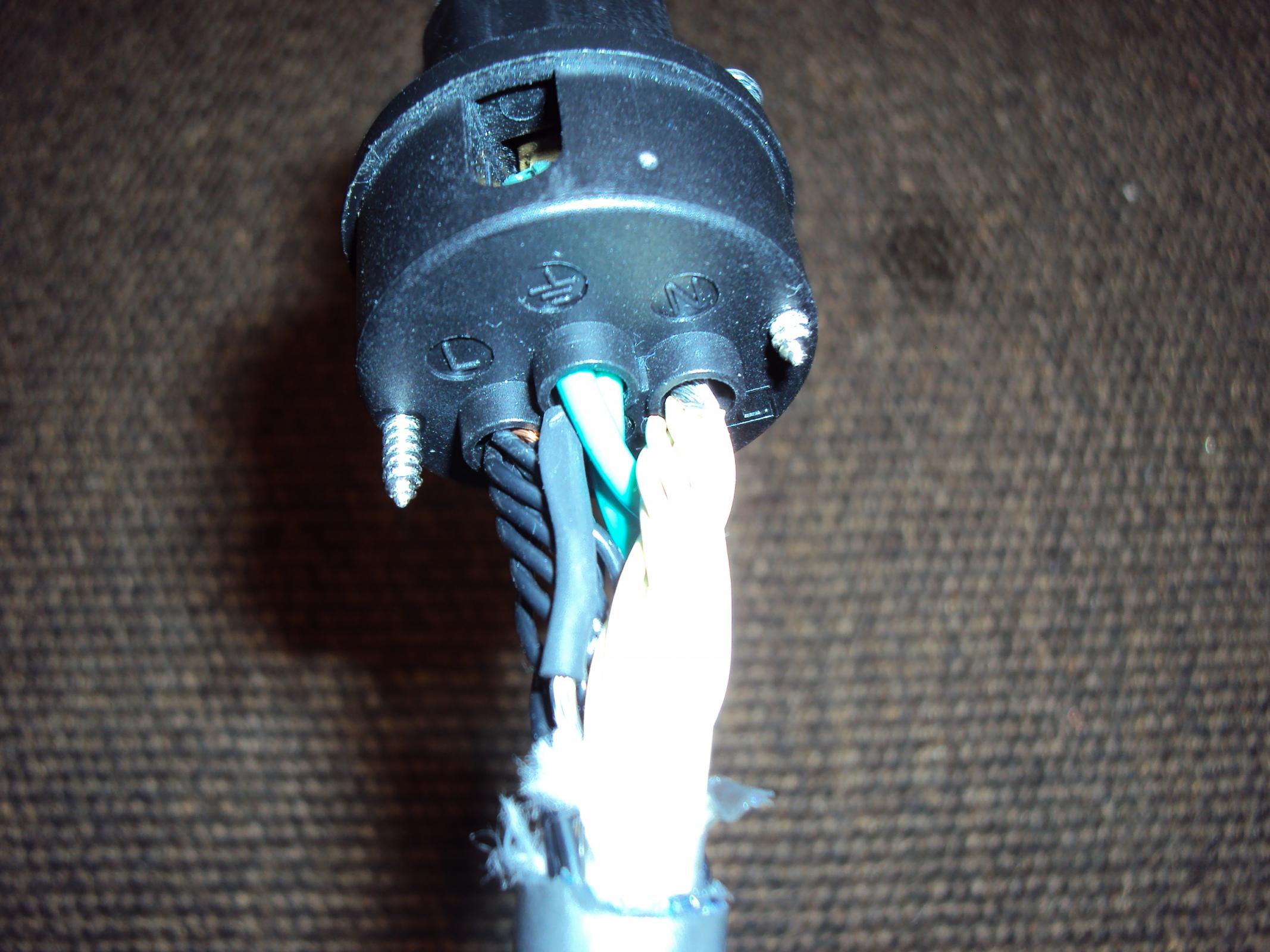

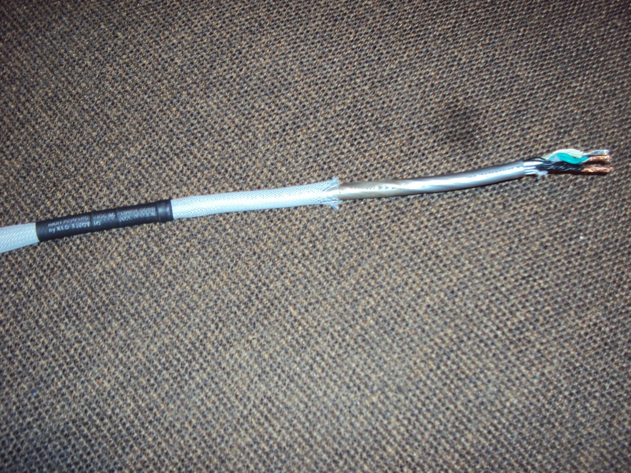

Привет :drinks:
Именно так и получается(по американски) :yes: , да и по японски тоже, у них вообще общего много :yes::D , у большинства Оядов именно такая распиновка, НО! у большинства, а не у всех, есть и такая у Ояда
Вот здесь черный - это банальное заземление (а не фаза) :pardon:
Да, равнозначными фаза и ноль могут быть, но могут и не быть: навивка на многожильных проводничках может быть в разные стороны, но это ещё фигня, на нуле и фазе могут стоять совершенно "разные" жилы!(то, что заземляющая жила бывает "попроще", к этому мы давно привыкли, но бывает и вот так
post-9557-0-17037800-1493370768_thumb.jpg распиновка "родная" и вполне логичная
а вот дальше
О как!
Так что бывает, всяко бывает! Нужно каждый конкретный случай отдельно разбирать!

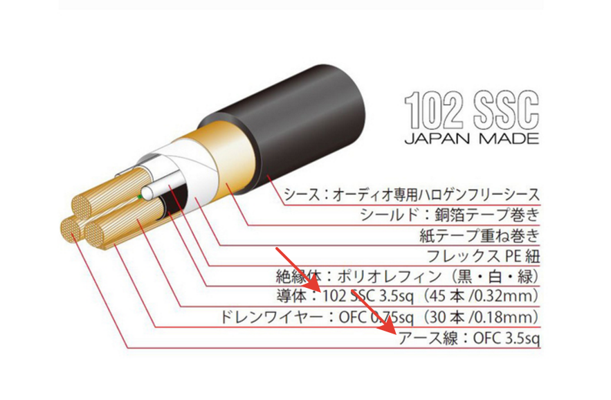

Привет :drinks:
а вот дальше
О как!

На счёт Ояда, а с чего ты взял, что чёрный там земля? Нигде в спецификации этого кабеля на это не указано, все три проводника обозначены, как равноценные (тем более, что это моножилы), а вот земля там тоже есть, это четвёртый многожильный, без изоляции, проводник.
Не верь тому что пишут! :D Мы же как-то уже находили косяки в спецификациях Оядовских кабелей :yes:
Что касается 102-го, то
- многожильный проводничек, действительно для подключения на заземляющий контакт, но это не земля, а дренажный провод фольгового экрана.
- Черный "выподает" на землю и по логическим рассуждениям: я писал, что приоритетный на фазе красный, после него - черный, а на нейтрали синий, после него - белый, так что в данном конкретном случае именно черный оказывается не у дел, но это просто логика, а есть и более весомый фактор: черный в этом кабеле - другого цвета! Так что всё очень даже хорошо сходится.
Да, этот кабель у меня есть :yes:
Так я тебя об этом и спрашиваю, где ты про это прочитал, т.к. на сайте Ояда в спецификации этого кабеля ничего про это не сказано, из чего следует, что все они равнозначные. Кстати, японцы все правила соблюдают, если в их кабелях применены проводники в синей, коричневой (и пр.), жёлто-зелёной изоляции, то всё понятно, что - куда, да и они об этом пишут в техю параметрах, а если все проводники разного цвета, и нет, ни синего, ни жёлто-зелёного, то все проводники подразумеваются равнозначными (фазными). Ну если я не прав, дай ссылку, где это опровергается.
Да, по-моему мы с тобой в спецификации 23-го Ояда находили нестыковки(как раз по поводу третьей, заземляющей жилы(зелёненькой), там в одном месте было написано, что там медь другая применена, а в другом ничего подобного не было написано.
Что касается 102-го, то там черный проводничек имеет медь другого оттенка.
Ну, у 23-ого и написано, что зелёный провод имеет другую структуру.
А что касается 102-ого, то у меня есть кабель Oyaide 2.0 (который ещё - PCOCC-A), так там все проводники одного цвета (красная, чёрная и белая изоляция) и в спецификации обозначены все три, как PCOCC-A. Так что, они там, все равнозначные.

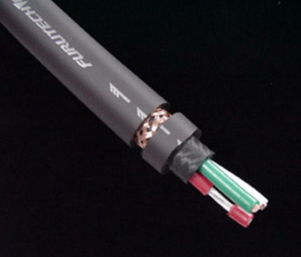

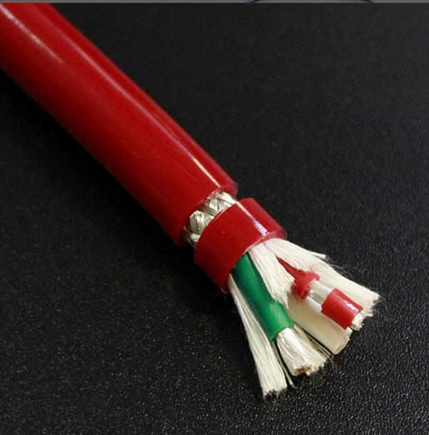

Всё верно, про 23-тий где-то написано, что земля - попроще, а где-то нет, все проводнички как РСОСС (неужели не помнишь, в какой-то ветке эту тему рассматривали). Что касается 2,0, то эту модель в руках не держал, ничего сказать не могу, но, конечно тебе верю. А вот 102-ой у меня есть в наличии, к стати тоже ещё РСОСС, на нём цвет меди жилы под черной изоляцией отличается от двух других.
В принципе этого вполне достаточно для того, чтобы именно его на землю и отправить :yes: . Специально темы по этому(102-му) досконально не изучал, т.к. ошибиться при любом раскладе в данном случае просто не возможно. Вообще, я где-то встречал, что это изначально кабель инсталляционный(что в общем-то тоже вполне логично), поэтому "напрашивается" предположение(но не утверждение :D ), что на заземлении может быть медь попроще. Что касается слепой веры в точность цветовых маркировок
и пиндосов
post-9557-0-33895000-1493381689_thumb.png тот же DH Labs RedWave, прекрасно и без "черной фазы" :D обходится(к стати и Пауэр Плюс тоже такой бывает)
и японцев
post-9557-0-76791200-1493381953_thumb.png, тоже фаза какая угодно, но не черная :D

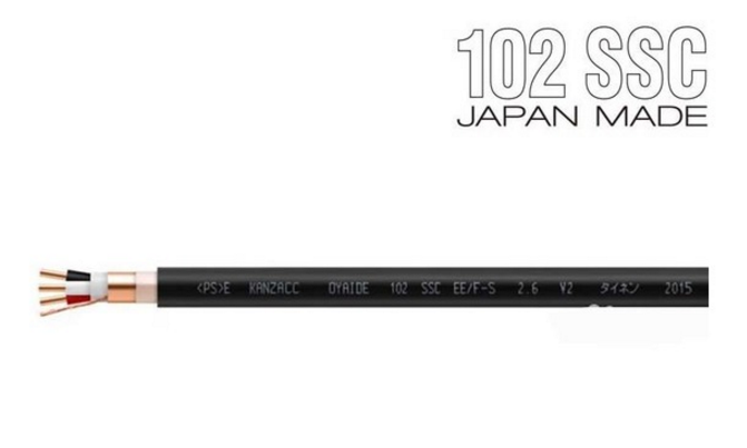

А что касается непосредственно вариаций на тему 102-го, то тут тоже не всё однозначно
это правда совсем не тот шнурочек, но тем не менее...
В общем нюансов хватает. В каждом конкретном случае нужно разбираться(если это нужно ;):D )
Про 23-й уже не помню, но там и на оффициальном сайте сказано, что третий проводник проще.
2.0, это тоже, что и 2.6, но сечением поменьше.
102-й, это не РСОСС, а его вынужденная новая замена.
И чёрт его знает, может 2.6 разного вида бывают, есть с проводником, где медь попроще, а есть, где все однотипные. По крайней мере, у меня они все одного цвета. Вот картинка есть с другим описанием (с Оядовского сайта).
Кстати, по твоему фото, проводник попроще не чёрный, а зелёный.

Да я и сам, как уже говорил, специально ничего не изучал по 2,6(к стати, да, 102-ой это замена :yes: ), просто зная примерную цветовую маркировку фазы, нуля и земли, и "цвета-заменители", я стараюсь как можно сильнее минимизировать возможные "накладки".
У нас нейтраль должна быть синей, а у еврояпопиндосов :D она чаще всего белая(правда исключения бывают, к примеру есть европейские кабели с синей нейтралью)
У нас фаза может быть практически любого цвета, но приоритет отдается красному, а у еврояпопиндосов красный или черный.
Единственное, что желтозелёный цвет - это везде цвет заземления.
Но бывают и "маркировочки", которые не просто разгадать, в этих случаях вполне возможно, что и все три проводника абсолютно идентичны, но не факт, не факт... Поэтому я всегда стараюсь перестраховаться: на фазу всегда красный тулю, если красного нет, тогда черный, а на ноль - всегда синий, если синего нет, тогда белый. Все остальные цаета, не важно какие остались - это заземление. В случае, если в действительности все проводники абсолютно одинаковые - то такая, наиболее логичная(на мой взгляд) градация никакого вреда не может принести в принципе(все ведь одинаковые :yes: ), так что вариант беспроигрышный.

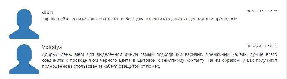

К стати, походу не я один так "мыслю" :D , вот, с твоей подачи стало интересно, как в обсуждениях 2.6 во всехкабелях распределяют цвета, вот "выжимка" :D
Именно так и я бы поступил: черный - заземление, а дренаж, конечно же именно на заземление со стороны ввода.
:drinks:
ЗЫ. ну и цвет меди на жилах или разная жесткость(сечение, набор проводничков) - это серьёзная "подсказка".

Вообще-то у европейцев и у японцев (делающих продукт для европейского рынка), есть правило. Нейтраль - синяя, фаза - коричневая.
Если в кабеле нет "синего" проводника и жёлто-зелёного, значит все проводники равнозначные (силовые) и их можно использовать как угодно.
А то, что у тебя в 2.6 102, один проводник другого цвета, больше похоже на мошенничество и можно подавать в суд (если сможешь доказать) на производителя, т.к. в спецификации кабеля заявлено, что все три проводника равнозначные и нет какого-то другого, отличного. Кстати, мой 2.0 не Оядовский, а KYO-DEN PCOCC-A, и все проводники одинаковые. Ояда сама, раньше, ни 2.6, ни 2.0, не делала, а заказывала на стороне.
А вот, белая - нейтраль и чёрная - фаза, это по американскому стандарту.
