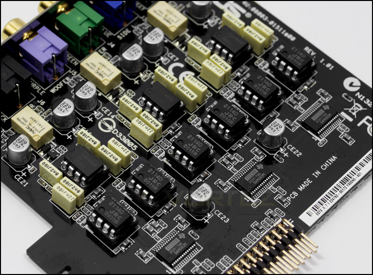

Asus Xonar Essence STX II в многоканальном режиме использует PCM1796, а onkyo se-300 что юзает в многоканале?
Какая из этих карт в общем лучше для системы 7.1(кино с телека,музыка- игры пк)?
У Asus хоть что-то(цапы и тп.) есть на плате расширения, а у онкио она что-то пустая, может это конечно такая особенность и тоже самое есть на основной плате..
Creative X-Fi Elite Pro не лучше ли их обоих была?(У вас она как раз есть)
Или может лучше совсем ресивер за 50-60руб?) Цапы конечно в ресивере похуже зато звук может не такой холодный....

Если к примеру захотите слушать 2.0 с линейного выхода карты,а фронты и саб с доп.платы,то так не получится,если многоканал то выходы на все каналы с доп.платы будут.
Для многоканала на карты отдельный ЦАП стоит PCM 1681 и простенькие операционники JRC 4580.По звуку писал человек в этой теме что в многоканале 300-ая лучше звучит чем ST с меняными О.У. в доп.плате многоканала.
1681 стоит в 300-той, а в STX 1796 так? На фото по крайней мере 1796
То есть при цапах на уровень-два выше чем у онкио асус умудрились сделать звук даже хуже :think:

Многоканал у обоих карт слабенький. Не городите огород с этими 100500.1, лучше возьмите приличный двухканальтый стерео усилитель и цап!

Возможно,я многоканал не слушал на онкии никогда,может по части организации питания 300-ая лучше.

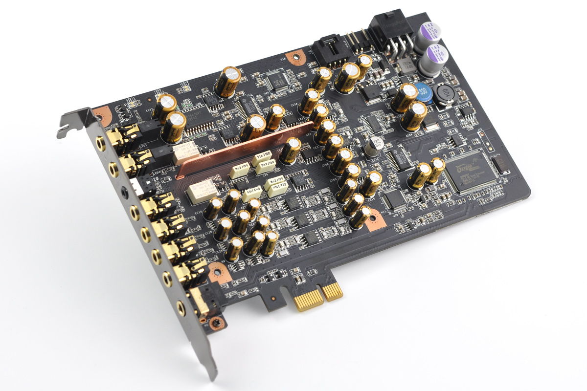

К Онкио 300 и в обще к многоканальным картам(конкретно ASUS ROG Xonar Phoebus Solo, ASUS Xonar D2, Prodigy Audio Tracks 7.1e ) можно подключить hi-fi интегральный усилитель, а если быть точным три усилителя+три пары колонок+ активная колонка на центр и саб?
Понятно что нужно будет отрегулировать громкость и тп. но такое извращение в общем практикуется/возможно или есть серьезные сложности/невозможности такого подключения? Очень не хочется связываться с ресивером...

Сложностей со стороны карт не будет,по крайней мере с 300-ой по подключению многоканала,нужно будет по проводам правильно развести.
Но всё-же по подключению 3-х интегральщиков...Я-бы так не извращался,не думаю что на картах такой уровень многоканала что нормальный ресивер его не "раскроет".
Я вашу схему представил,мне-бы жутко не удобно было.

У Prodigy Audio Tracks 7.1e и ASUS ROG Xonar Phoebus Solo система подключения какая-то другая, не 6 а 4 выхода, но это наверно не страшно..?
Многоканальный звук у этих чисто многоканальных карт не особо-то хуже чем у Онкии? По нынешним ценам мне просто не хочется переплачивать за качественное стерео в онкии, которое все равно нельзя использовать в многоканале.
Остальные мною перечисленные карты что-то вызывают меньше доверия.

По поводу выхода с карт 4-ре джека под многоканал-это так и должно быть,с каждого джека идёт два канала.Это-же не RCA разъёмы.
