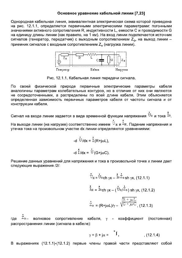

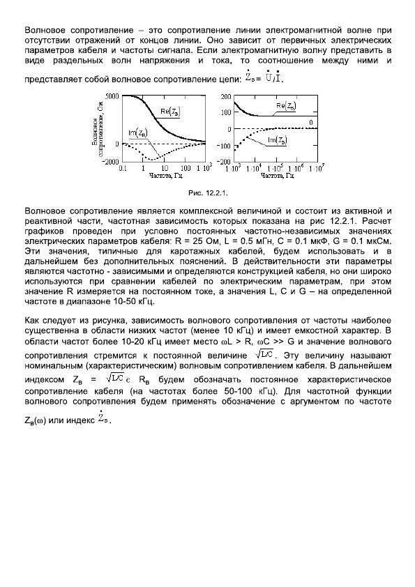

Хотел бы продолжить наш с Вами разговор о влиянии емкости и индуктивности кабеля, перенеся его в нужную тему.
post-8048-0-42174500-1453658926_thumb.jpg post-8048-0-82803600-1453658931_thumb.jpg
подробнее тут: http://bourabai.ru/signals/ts12.htm

@donmilani, и? мощность на определенной частоте не меняется, а потери для качественного медного кабеля длиной 1м с тефлоновой изоляцией будут стремится к нулю тогда как внешние наводки будут в тысячи раз больше даже с двойным экраном
Потери от нагрева:
Сопротивление равно не 25Ом, пусть в 20 раз меньше
Длина не 1км, а 3 метра, в 350 раз меньше
Тогда коэффициент передачи тока (все таки медь в тефлоне и значения меньше) будет не 0,95, а 0,99993. Из этой величины берем корень для определения коэффициента передачи мощности - получаем 0,99996. Разница в децибелах будет 0,000004дб. Разница между проводами может быть в тысячи раз меньше этой величины
Конечно есть еще потери, если сопротивление изоляции не равно бесконечности, как условно у тефлона. Но это другая тема

@svas,
мощность, насколько я понимаю, не будет меняться для разных частот (импеданс системы кабель-наушники меняется как мы видим выше) если усилитель обеспечивает компенсацию при изменении нагрузки... обычно это не так.
Что Вы имеете в виду под потерями, поконкретнее можно?
Если судить по этим (http://habrahabr.ru/post/248497/) выкладкам, то разницы вообще не должно быть как Вы и говорите. Меня же интересует вопрос за счет чего меняется звучание при подсоединении различных кабелей: всё что у меня есть дает своё звучание одних и тех же наушников, параметры известны.
Сейчас ищу КПЕ (переменный конденсатор) малой емкости, - всё же хочу впаять в разрыв кабеля и послушать как влияет (если влияет).
PS. Насчет "и что?"... Волновое стремится к L/C, но не равно, особенно на наших частотах, как показано выше. Вы же утверждали обратное.

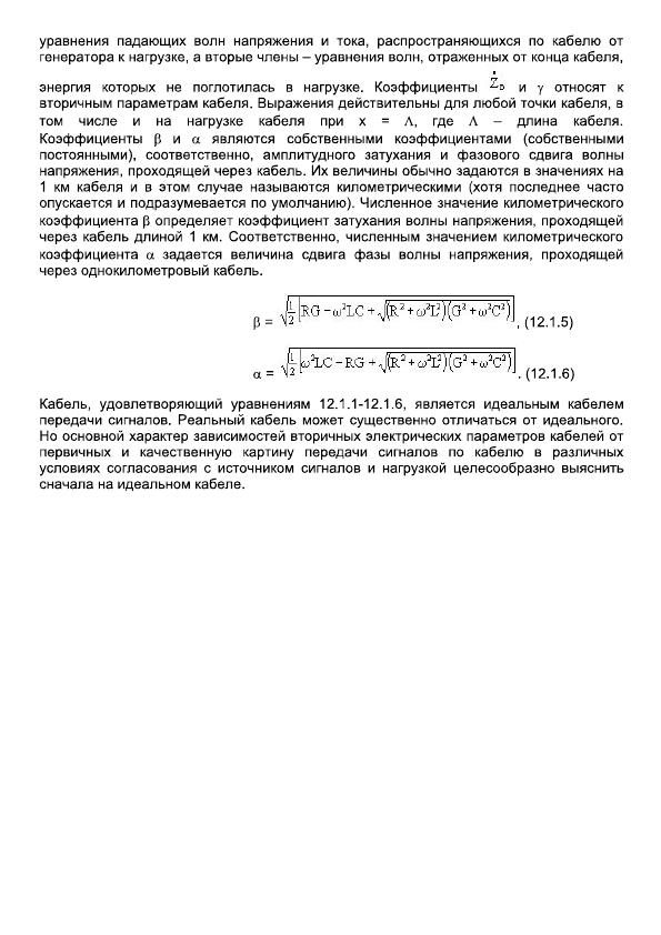

PS. Формулы 12.1.5 и 12.1.6 - затухание и фазовый сдвиг, кристаллической решеткой там и не пахнет.
там затухание - это потери имеется ввиду, а фазовый сдвиг вообще ни при чем: главное чтобы он был стабилен
Oyaide HPC - 22W - это обычная кристаллическая медь как и любая другая высокой степени очистки, хотя разница с OFC должна быть просто вы ее не слышите. Структура там вряд ли хорошая. Ищите где гарантирована OCC Mono-Crystal, т.е. изоляция должна быть соответствующая иначе моментально превратится в поликристаллическую
Да, потери... а у Вас что имеется в виду?
У Вас временные характеристики с фазовыми никак не связаны?
С временными характеристиками в рамках одного колебания. Они в свою очередь зависят от стройности кристаллической решетки в металле
Ссылку дайте на точные расчеты, иначе это выглядит как домыслы.
