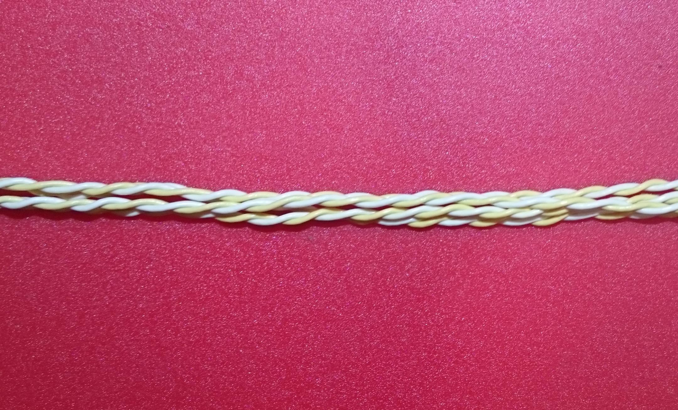

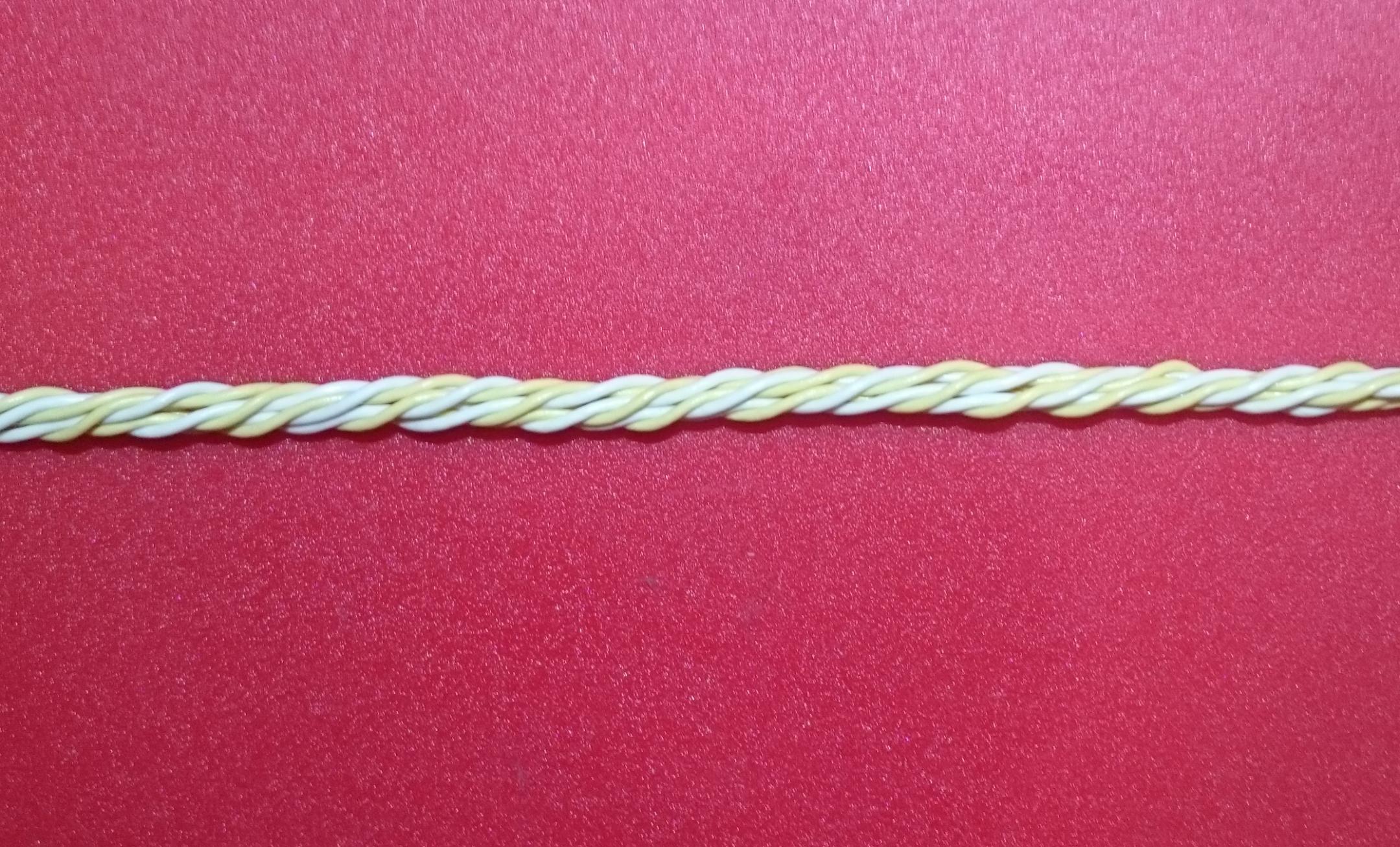

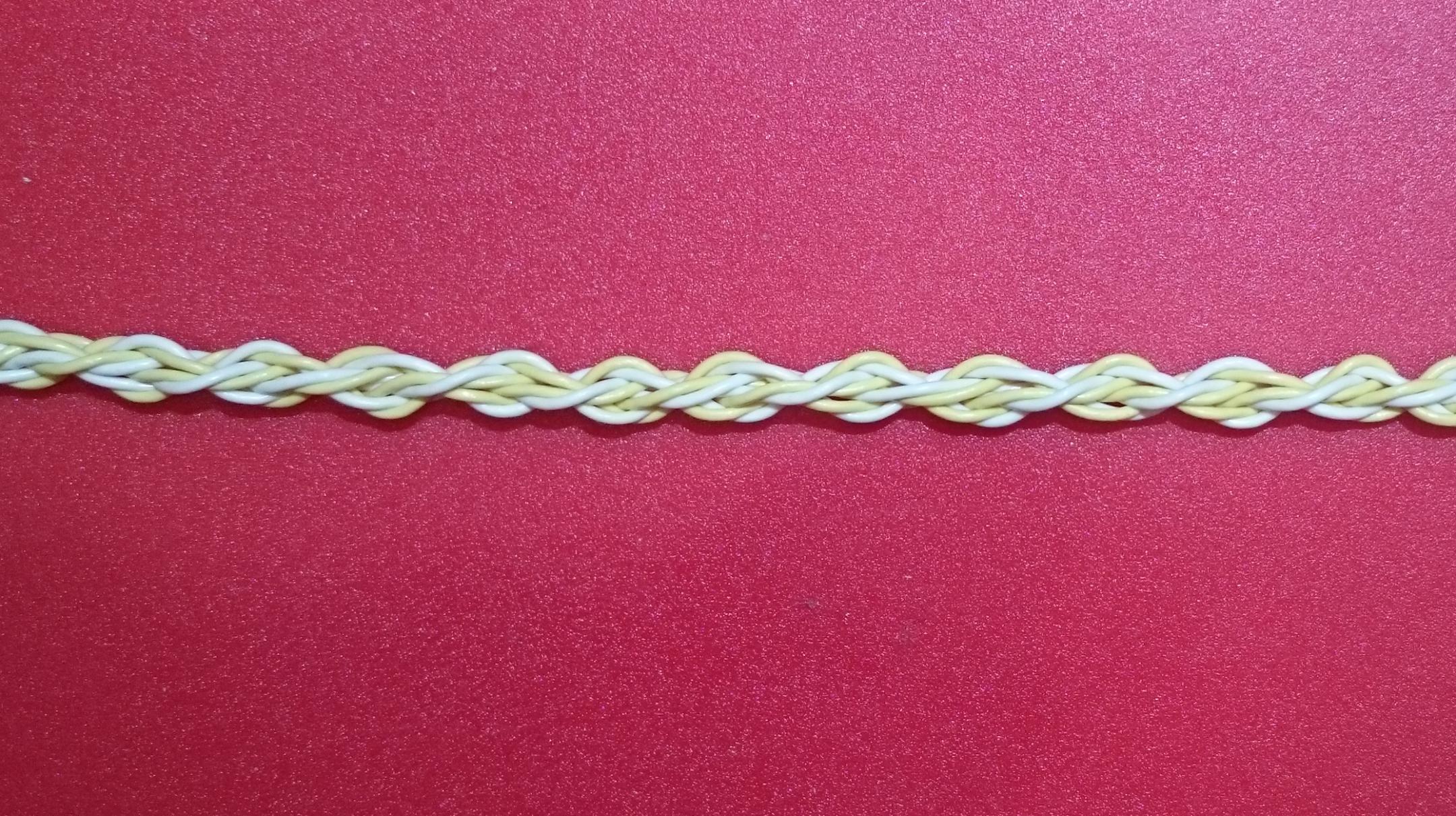

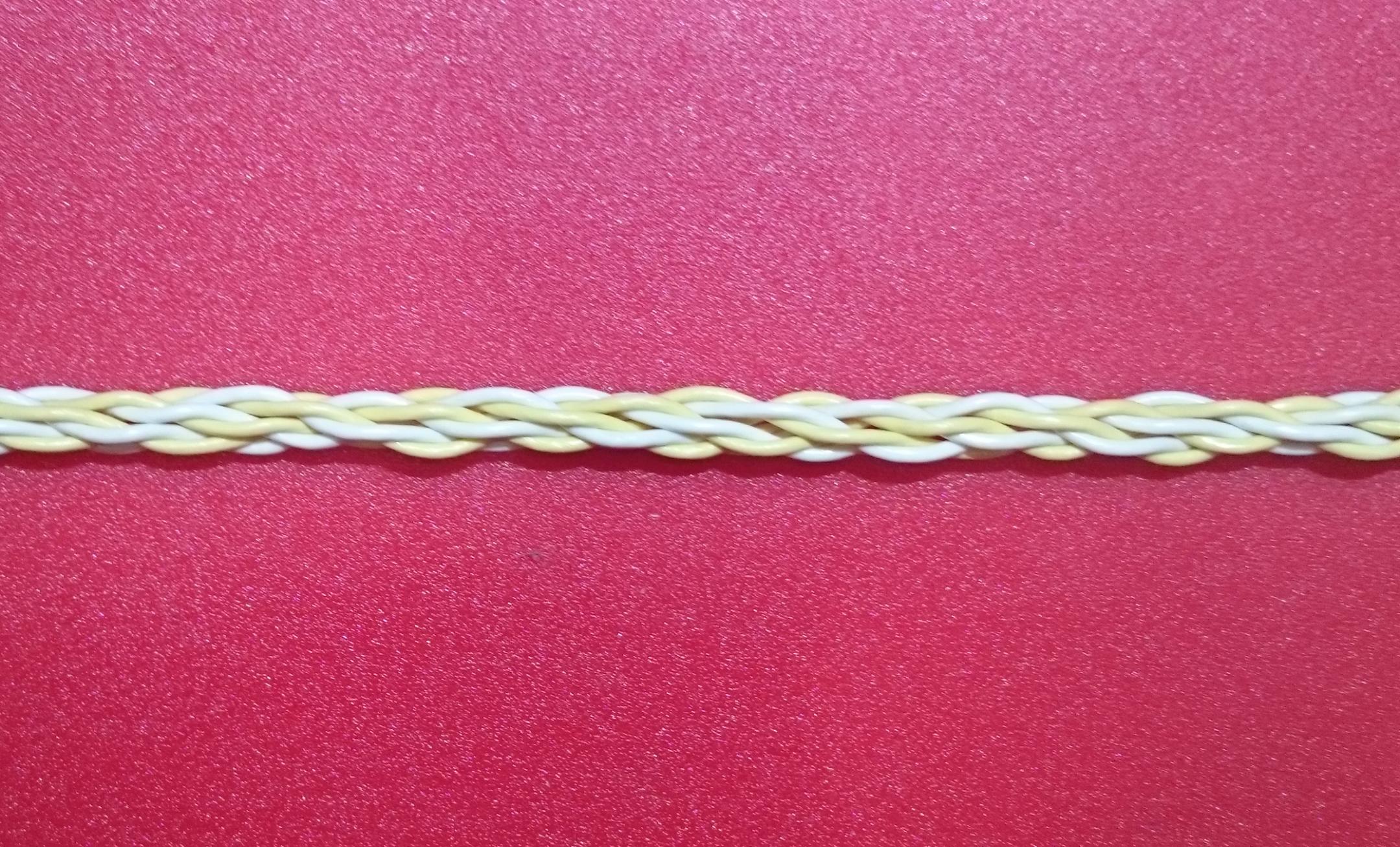

В продолжение темы (http://forum.doctorh...ic=7743&st=2275, пост №2289):
1) Витые пары (мелкий шаг, параллельное расположение пар)
L = 0.197 mH
C = 150.00 pF
2) Витые пары (мелкий шаг по часовой, общая скрутка против часовой)
L = 0.221 mH
C = 159.97 pF
3) Витые пары (мелкий шаг по часовой, общая скрутка по часовой)
L = 0.226 mH
C = 161.81 pF
4) Витые пары (мелкий шаг по часовой, плетение по Миллойту)
L = 0.202 mH
C = 155.97 pF
Итог: в этих вариациях изменения в пределах ошибки измерений, - что по часовой, что против скручивай.

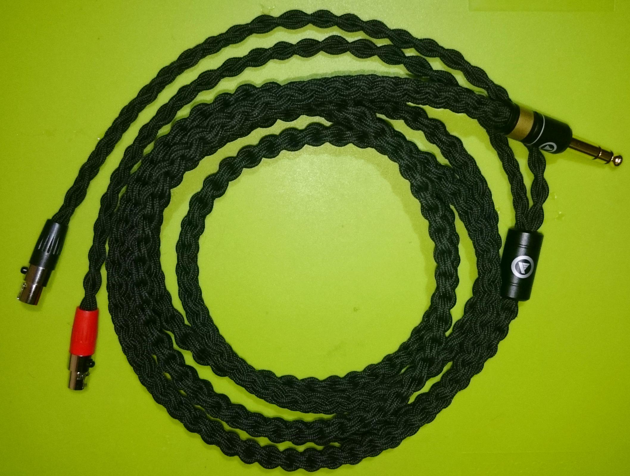

Решил отписаться по очередному своему "творению", так как кабель закончен и прослушан.
Заготовку уже демонстрировал ранее (http://forum.doctorh...ic=7743&st=2200, пост 2212)
Результат выглядит так:
Использовались жилы Jupiter 4N Silver Wire, 28AWG (https://jupiterconde...lver-wire-copy/); хлопковая изоляция снималась и жилы помещались в PTFE трубки, сверху одевался паракорд 2мм. Конструкция представляет из себя 8-ми жильное плетение, схему приводил ранее в теме.
Длина кабеля (от кончика до кончика) - 2.5 метра. Усадка при плетении, как писал ранее, порядка 20%.
Кабель получился гибкий, мягкий (по сравнению с моим 6-и жильным Achtung-ом) и с резиноподобным эффектом за счет плетения. В общем, за надежность я спокоен.
По измерениям:
R = 0.5 Ω;
Ls(G-R) = 3,03 µH; Ls(G-L) = 2,31 µH;
Cp(G-R) = 128,5 pF; Cp(G-L) = 128,0 pF
Если сравнивать с Achtung (у меня серебра больше нет, да и более качественного кабеля тоже), то всё не так и плохо получилось.
Achtung (Solid Pure Silver 0.4mm 6 Wire Litz Cable, 3м; http://forum.doctorh...ic=7743&st=1925, пост №1927) - R = 0,37 Ω; Ls = 3,07 µH; Cp(G-R) = 106,20 pF; Cp(G-L) = 87,07 pF
О звучании... Описывать и выслушивать я не умелец (всё больше нравится/не нравится), поэтому скажу кратко:
кабель получился на уровне Achtung, правда на мой ух чуть менее аналитичным (грубо, есть склонность к медному звучанию). Что лучше сказать сложно, но жена (а она у меня лингвист) проголосовала за Achtung - шипящие в вокале ей показались чище :yes:
PS. Да, использовались коннекторы Furutech FT-610mF с замененной рубашкой, джек и сплиттер от Viablu... как обычно
Изменено пользователем donmilani
