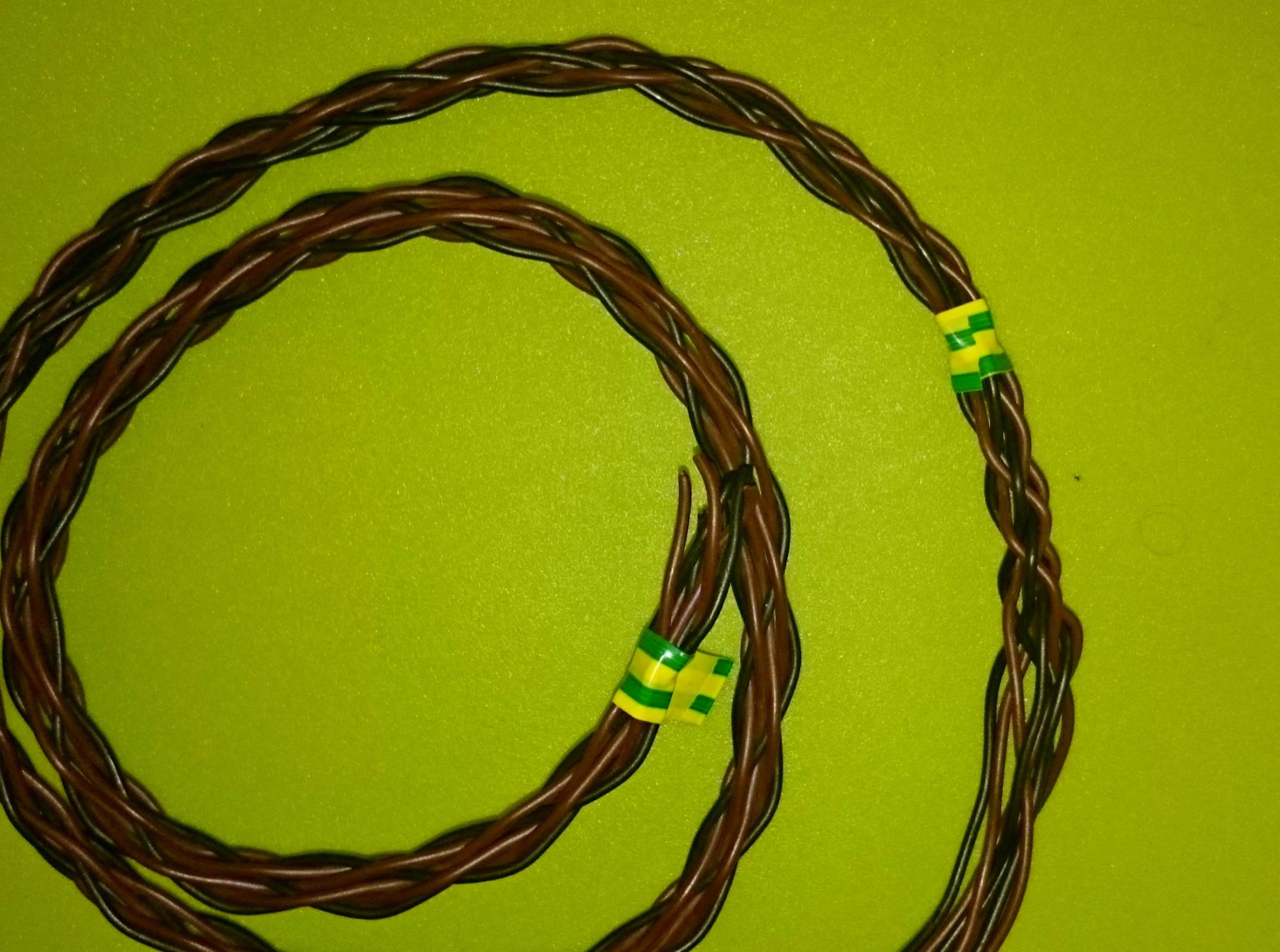

Долго искал и спрашивал как плетется Kimber, ALO и прочие "красивые" кабели.
Ответа так и не получил, хотя, насколько я понял, секретом это не является и все отлично знают как это делается.
Для таких же тугодумов как и я привожу финал моих поисков и результат.
Был куплен Kimber, расплетен на диске, записан и сплетен обратно.
Минут пять на правильную расстановку проводников по ячейкам и все стало на свои места.

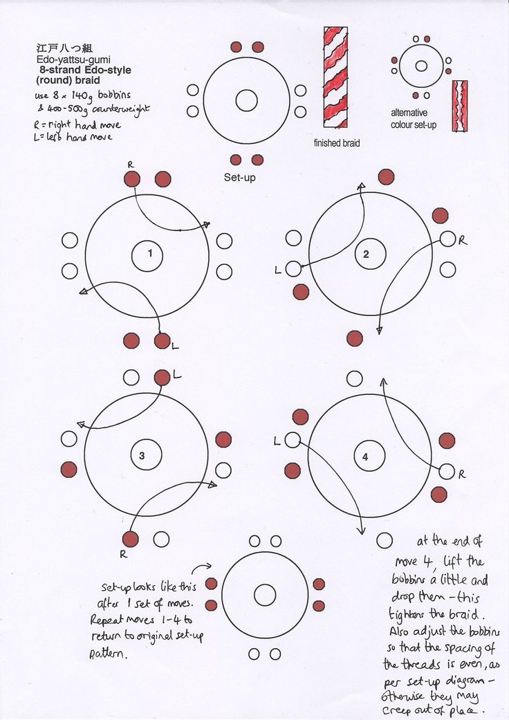

Схема до примитивизма простая и приводилась мною ранее (http://forum.doctorh...ic=7743&st=1800 пост №1807, схема №2):

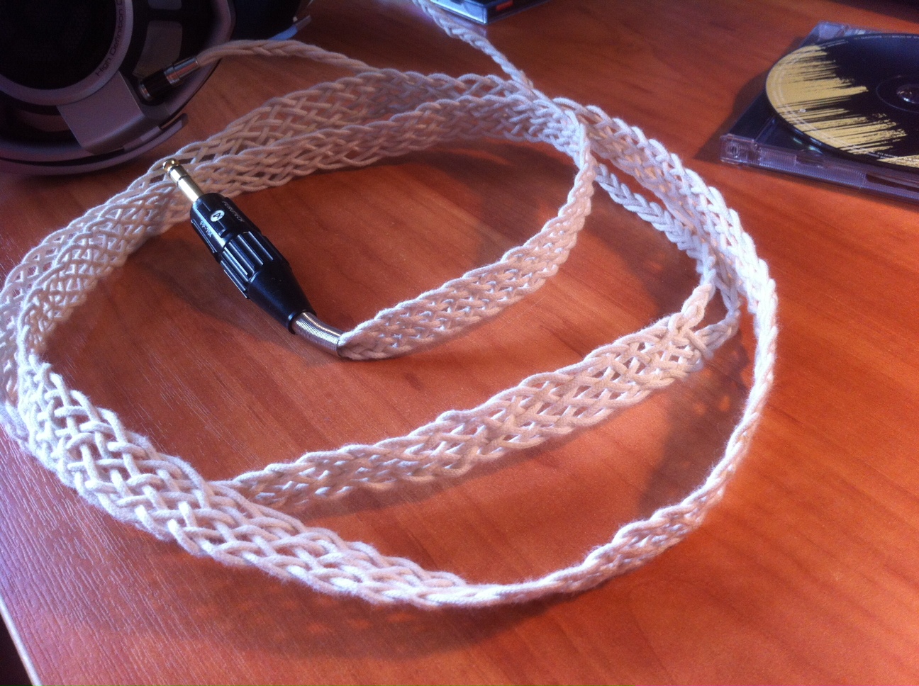

На первом фото видно, что родная плетенка отличается от "вновь сплетенной" (после изоленты) только шагом плетения, что можно регулировать при плетении на диске различными способами.
Данный вид плетения позволяет плести любое кратное количество жил: 6-8-12-16-18 и более (при изготовлении диска с большим количеством вырезов) практически без особого напряга и трудозатрат.
PS. На схеме показано плетение в 4-е шага (рисунка), я делаю за 8 - по часовой и против, нитка за ниткой. Так легче не запутаться и продолжить плетение после прерывания.

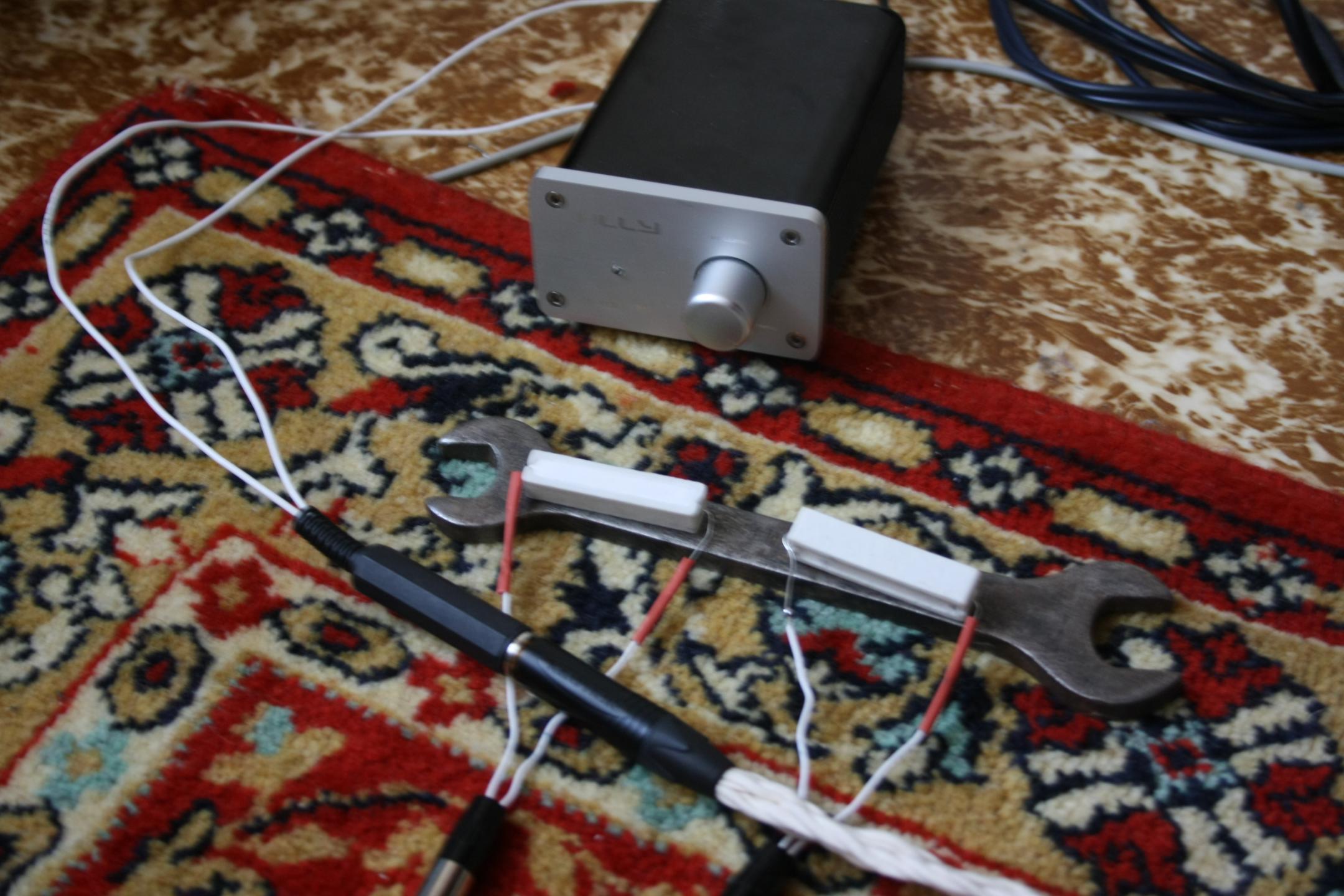

Юрий urez попросил отписаться о т.н. "кукинг-машине", которую я случайно сделал из цифро-усилка.
Сразу скажу, что данный девайс я использовал не так много раз, а сейчас он вообще лежит где-то на лоджии (поскольку давно не собирал шнуров), потому сфоткать не могу :)
В общем, "схема" проста - както давно я купил цифровой усилок hlly на tripath чипе. обошелся он мне по тогдашним ценам в 1 килоруб, Для своей цены он звучал отлично конечно, но в целом ничего особого из себя не представлял. Чуть позже выходной фильтр одного из каналов сгорел (точнее, там был ФНЧ, катушка индуктивности всё же была цела). Особого смысла чинить не было - оба выхода работали; а резисторам и проводам на СВЧ-составляющую пофиг, (хотя катушка их тоже гасит частично). Потому я решил задействовать этот канал - взял пару резисторов на 4ом/10ватт и припаял к ним необходимые коннекторы. Между усилком и резисторами подключал шнуры (последовательно). На усилок подавал белый шум на 192Кгц. (сот-нно, спектр до 96кгц)
hlly не экономили на радиаторе, хотя КПД у трипат чипов очень хорошее - сам усилок не грелся даже под суровой нагрузкой. Сами резисторы положил между двумя гаечными ключами ))) Сам сигнал подавал с ПК - он у меня почти бесшумный, потому ночью ничего не отвлекало, хотя катушка в усилке и нагрузочные резисторы издавали звуки))

@Ilya-s,
Помнится был пост по этой теме, с картинками :good:
@pollar,
да, было дело :) У меня фотка была гдето на ноуте, могу найти её и перепостить ))
portable: jaybird x2, x3
in the past: lcd2r1, lcd3, sr007mk1, sr007mk2, sr009, th900, hd800, d7000, dt911, he4 and many more ))
@pollar,
Ну, я то помню, а вот как другим... наверное тоже будет интересно!
когда то давно это выглядело так)))

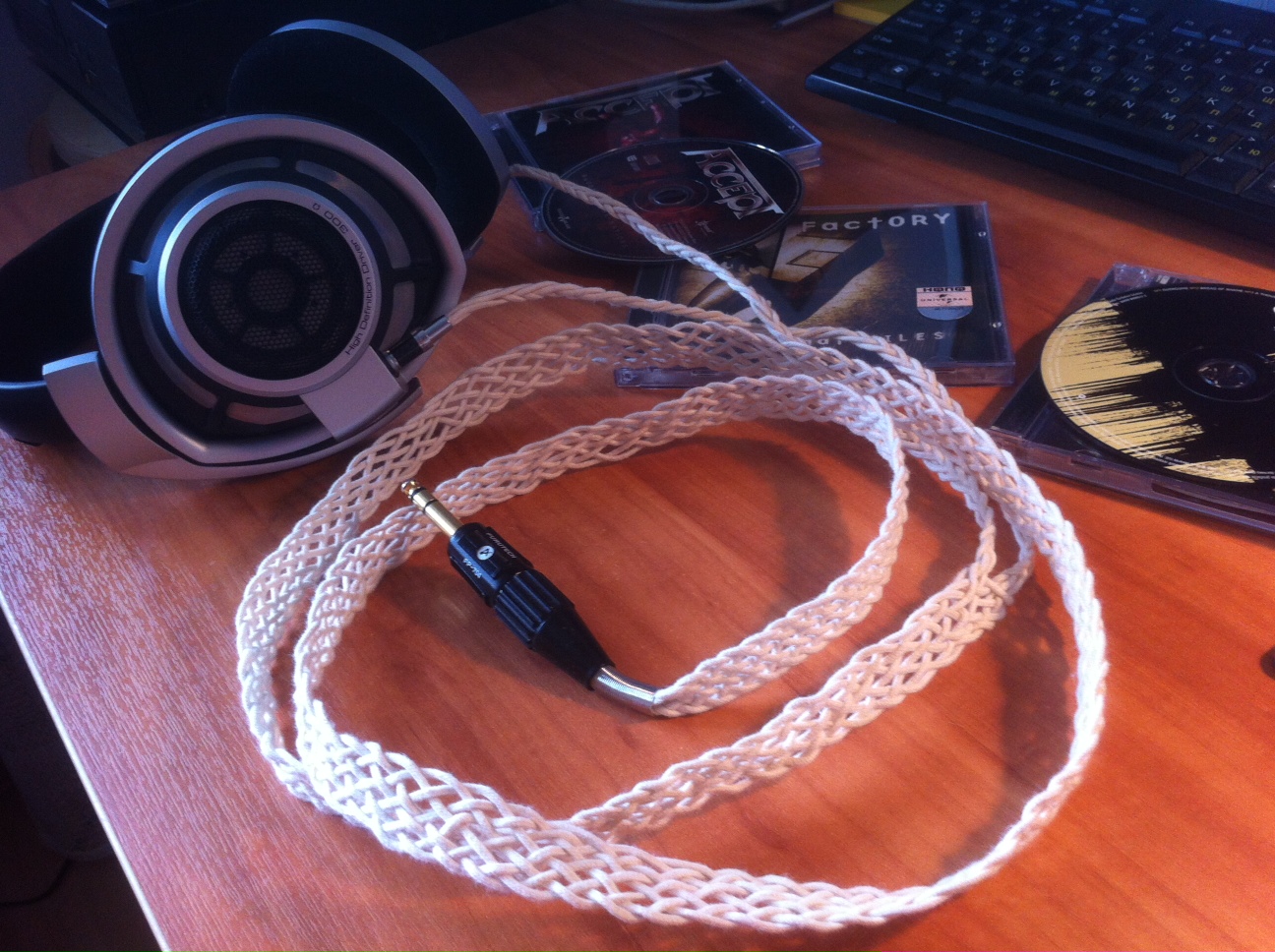

Всем привет!
Когда-то, летом ещё, попросил Илью Ilya-s продать Неотековского провода и Илья любезно согласился, и вот с тех пор я все был в раздумье, какую именно конструкцию кабеля реализовать. Изначально у меня на 800-х стоял Неотек 4х0.4мм. в простейшем плетении милойта и все бы ничего, но (как сейчас выяснилось) было резковато, и рок/метал совсем не играли 800-е. То есть 800-е являлись ушами, которые достойно играли только классику. Ну и вот, сомнения сомнениями, а что-то собирать было нужно. Увидев пост pinh0le решил изобразить подобную конструкцию кабеля, то есть, опираясь на разработки Ильи, повторить один из его кабелей с его же материалами.
Однако, муторное это дело! 2 часа подготовки, 6 часов плетения и 1.5 час на саму пайку - как бы не кислое время препровождение. :) Значит, с плетением милойта я вообще не справился и посчитав, что "косичка" тоже ничего, разделения на входы в коннекторы реализовал "как пошло". Вопрос знающим и умным: стоит ли косичку переплетать на милойт, насколько это серьезно? У меня подозрение, что в данном случае и так, и так будет хорошо.
Что мы имеем? Рок/метал играет так, что оторваться трудно! На скоростном материале просто ураган какой-то! Ушла резкость. В целом, звук спустился ниже по диапазону. Добавилась масштабность, сцена получила явную прибавку по глубине, появился воздух на нижнем диапазоне. Трудно уловимое определение - ненавязчивая свобода - это то, что подворачивается на язык. Сравнивая с кабелями Сергея sergst, - у его кабелей больше конкретной определенности, а в Неотеке есть некая недосказанность, и мне она более импонирует. Тембры на вокале еще на ступеньку приблизились к нормальной естественности. Это все в сравнении с тем проводом, который был у меня до этого, а именно Неотек 4х0,4мм. Пока классическую музыку пристально не слушал, но поверхностно и на вскидку, у скрипичных дел появилась телесность - плохо или хорошо нужно разбираться. Пока послушал пару концертов Вивальди и и отвращения у себя по этому вопросу не обнаружил.
Грел более сто часов, ну и звук гулял туда-сюда, пока не устаканился.
Такие пироги! :) Илья, спасибо!
Забыл добавить - длинна получилась 1,8 метра, видимо от 2 метров плетение сожрало свои 20 см. В целом, провод легкий, не прихотливый и вообще безпроблемный в эксплуатации.
