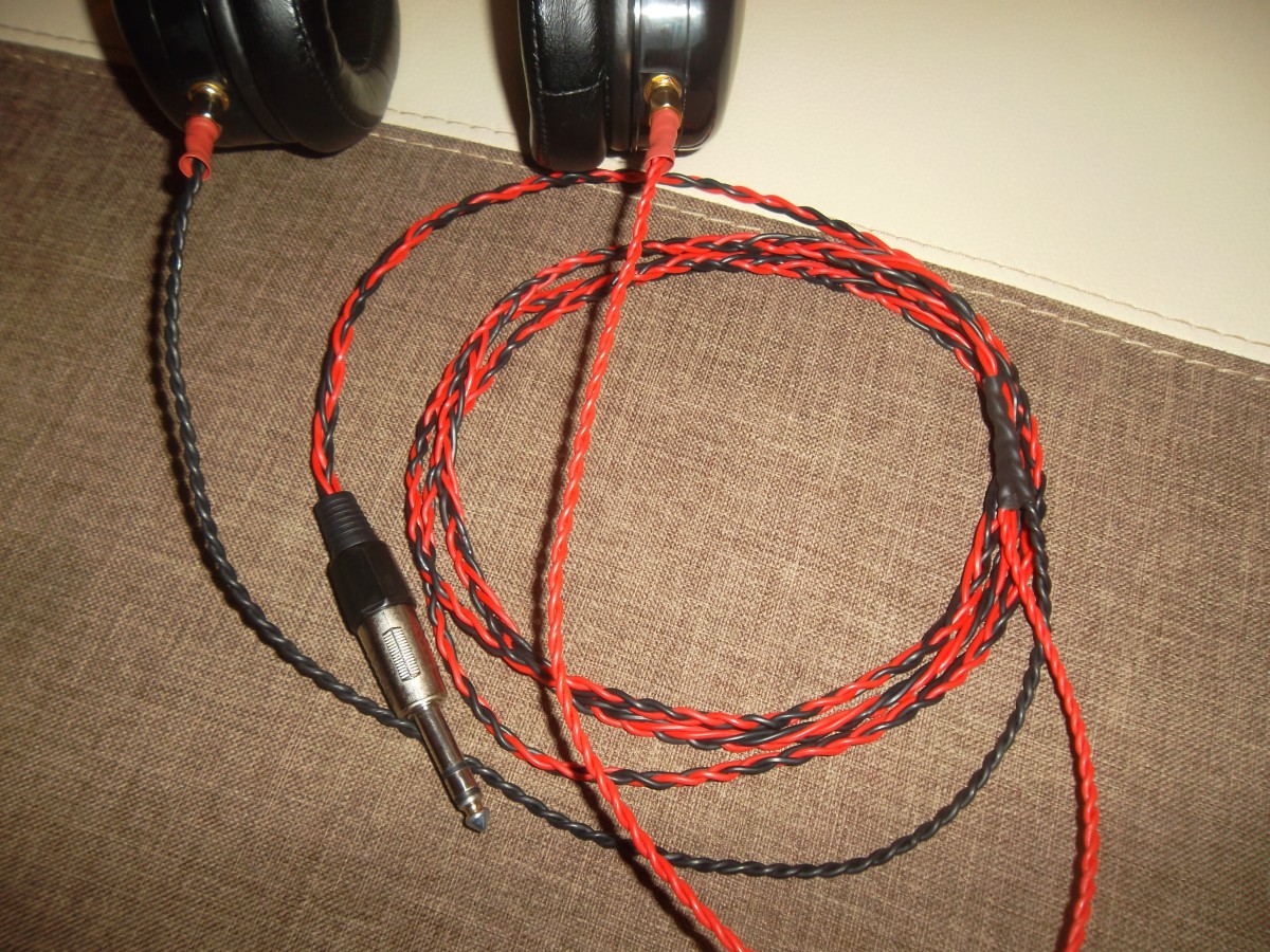

Сплёл из черно-красного кабеля по 0.5мм кв. из автомагазина. 2 Пары в итоге.
Здорово удивился, что на моей системе 100% слышно разницу. По сравнению с тоже сплетеным пару лет назад мгтф 0.3мм кв.
С новым заметный акцент внизу. Бас панч очень вкусны. Что досадно всё что выше- отошло на второй план. В сравнении с МГТФ нет той детальности.
Добавил фото. Выкидывать пока повременю, послушаю. Что-то в нём есть, успокаивающее..

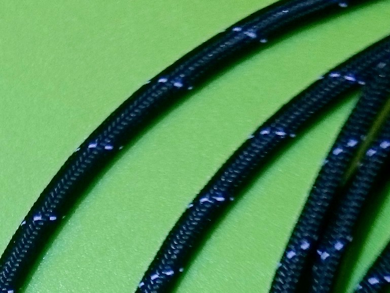

В общем, думаю, не открою большой тайны, но лучшей оплеткой для меня оказался самый обычный Паракорд 550.
Все мои поиски и измывательства над оплеткой от Viablu и прочими одним махом завершил snorry, кабель которого мне очень понравился.

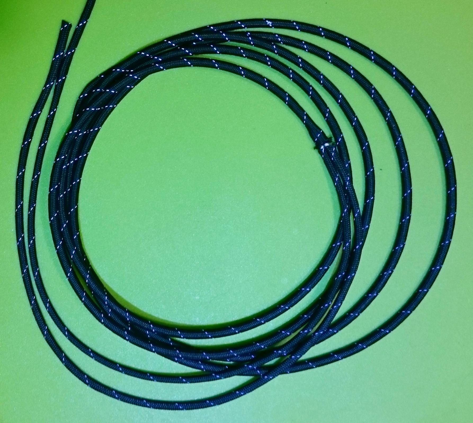

Сегодня продолжил издевательства над жилами от Oyaide HPC - 22W и вот, что получилось в виде заготовки:
Я, как обычно, выпендрился и купил черный паракорд со светоотражающей нитью.
Диаметр 4мм, тянется отлично в разумных пределах и плотно облегает заготовку, которую я вывел в круглое сечение.
Тактильно практически моя мечта - оплетка от стокового кабеля от Denon AH-D7000 :yes:
PS. Следующий этап - прикупить паракорд 2мм у наших друзей и сплести 8-ку из жил в паракорде
Изменено пользователем donmilani

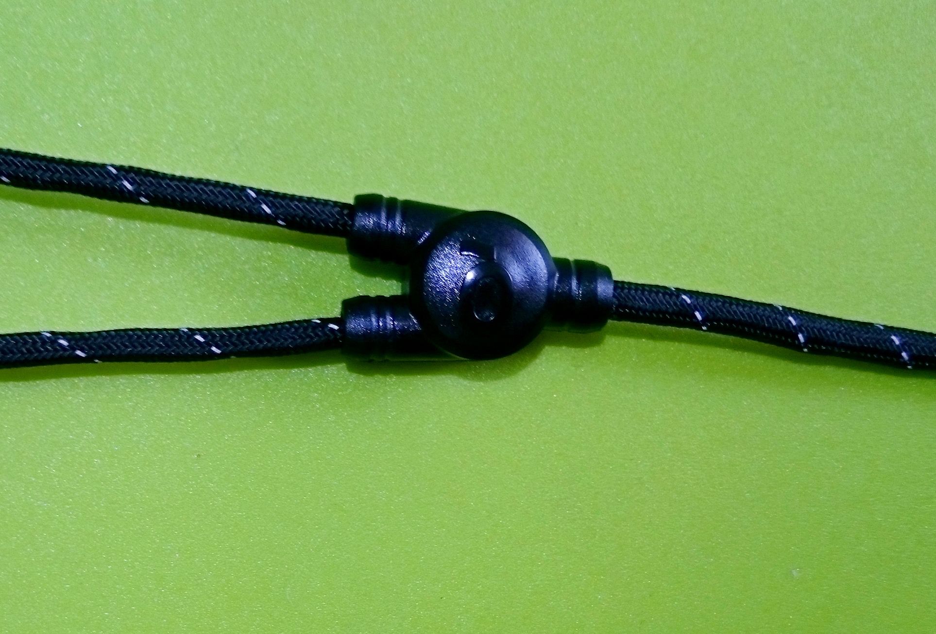

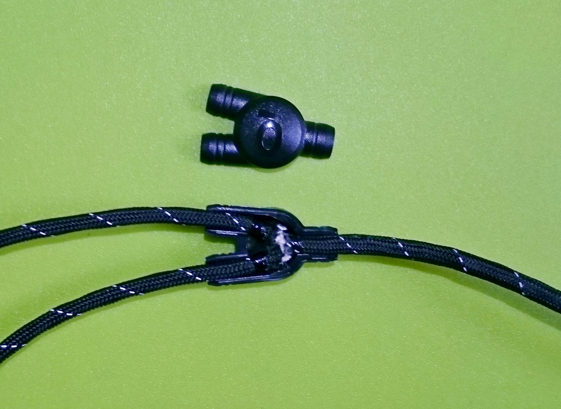

Дошли сплиттеры от Qables. Выглядит эта штуковина вот так:
post-8048-0-11757300-1438509867_thumb.jpg post-8048-0-68548100-1438509877_thumb.jpg
Заказал с запасом (доставка круто обходится), так что если есть интерес у самодельщиков в Москве - стучитесь.

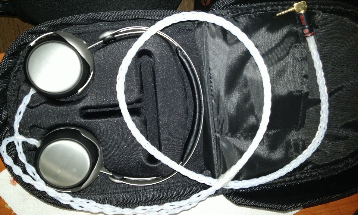

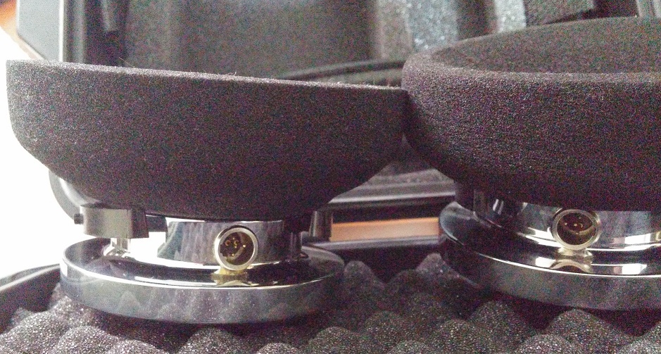

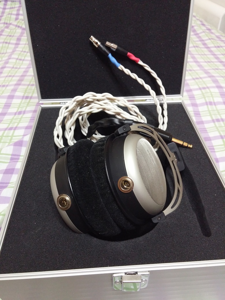

Спонтанная покупка LCD сделала за меня выбор разъемов.
Сваял временный балансный проводок из плюссаунда 26 AWG 7N UP OCC CRYO TREATED SILVER & GOLD, вывод - штатный кабель LCD шлак.
Первая "жертва" xlr - ps1000. Какие же классные градо делает наушники и какие говеные у них провода. Переслушивал после рекаблинга плеер, вылезла куча дефектов в некоторых композициях, раньше их не слышно было на этих же ушах . На LCD, то же не слышно, видимо, из-за более высокого импеданса.
Изменено пользователем Серж
Пока сам не попробуешь, - верится с трудом. :yes:
Поздравляю!
Astell&Kern AK100 & Sony ZX300 Walkman -> FitEar MH335DW (AA); Sony MDR-Z1R
@Серж, как удачно(с виду по крайнкй мере) вы их в Градо, хорошо получилось.

Спасибо, на слух тоже ничего получилось. Пара надфилей и паяльник, и два вечера после работы.
