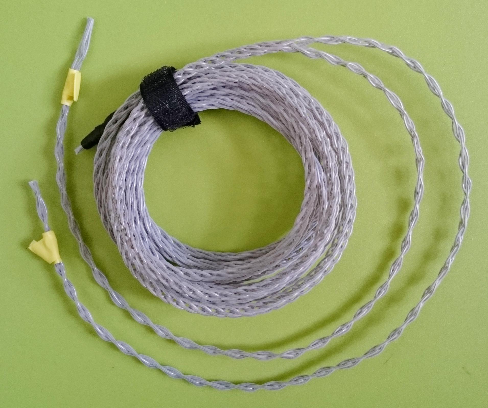

Всем привет.
Кабель готов и будет передан на сравнение...
1) Заготовка
2) Результат
Время 2 часа ночи, поэтому особо нет времени выслушивать (оставим это за levap). Бегло прослушав (проверить же надо) обратил внимание на хороший бас, достаточно ровную тоналку и широкую сцену. По детальности, конечно, серебру проигрывает, но звучит очень интересно.

Проводники твои "Western Electric WE 8x0.5--24AWG. Проводник- медная моножила золотистого цвета в хлопке Western Electric начала 20 века (США)" из первых партий (сейчас может у тебя другие, но год назад эти были).
То, что они старые убедился: пропитка не спасла - окислы. Паять можно, но мне не понравился результат - пришлось сначала алмазом
DMT (ExtraFine/Fine) пройтись, а потом и протравить DeoxIT Gold - ом... помогло
Так что сравнивать придется твою медь с твоей же, - разница в конструкции и дизайне.
По конструкции: проводники в своей изоляции (в гробу я видел её снимать), дополнительно одета PTFE оболочка на каждую жилу (не думаю, что повлияет на звучание при наличии старой оболочки) и сплетены. Далее...
Учитывая, что это моя первая плетенка, жутко бесило "квадратное" плетение и цвет... решил одеть сверху хлопок (для уменьшения микрофонного эффекта) и оплетку от Viablu.

У меня и сейчас те же проводники и именно с ними передал оба кабеля( непрогретых)
Отлично. Если отбросить влияние коннекторов, сравнение должно получиться достаточно познавательным... посмотрим.
Насчет "непрогретых".... не шибко в это верю, но всё же - мой еще не просох от жидкой резины в коннекторах, что же говорить о прогреве.
Вот пусть Павел и греет оба :yes:

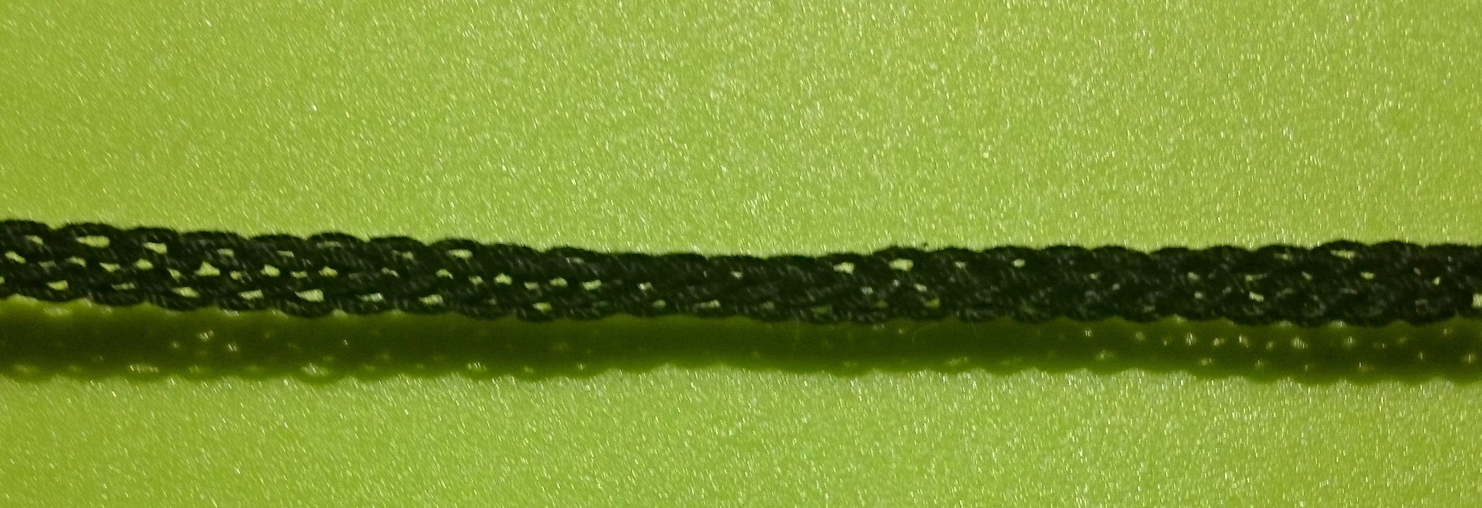

Приспособа была куплена... интересная штуковина, но для нашего дела мало пригодна:
1) тонкие нитки использовать нельзя (можно, но получается скверно, рвет и часто не захватывает петли)
2) толщина (диаметр) плетения не регулируется - одну жилу нормально не оплести, оптимальный диаметр кабеля для покрытия плетенкой 3-4 мм, если тоньше, то вытягивается и получается не поими чего - не кашерно
3) плетение в одну нить со всеми вытекающими... расплетается на раз при обрыве одного звена, те надежность нулевая, хотя и крепкая плетенка получается
Из плюсов: быстро и ровно, метр можно минут за 10 оплести
Вывод: лучше использовать ручное плетение с помощью диска, - медленно, но верно и красиво.
1/ что и при натяге ( придерживая нить) бывает пропускает?
2/ я для 1 жилы и не предполагал ... минимум 2 что идут к ушам и уже в изоляции
3/ функция более декоративная чем изоляционная
