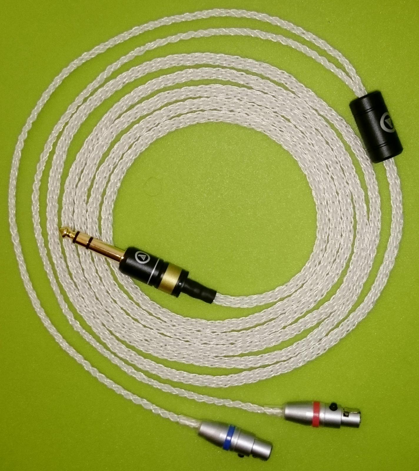

Итак, кабель готов и прослушан.
post-8048-0-14855500-1423866543_thumb.jpg post-8048-0-20004200-1423866554_thumb.jpg
Краткий отчет…
Использовался MGSTf-0.07мм2,14х0,08мм. Наружный диаметр жилы с оплеткой = 0,75мм, R = 271 Ом/км (для медного).
Выполнено плетение из 16 жил, 8 жил на канал (стр. 73, пост № 1807).
Длина кабеля = 2.6м, после развилки = 40см. Диаметр кабеля до развилки - 6мм, после развилки – 3мм. Гибкость превосходная (многожила дает знать), тактильно приятный, но малость «холодноват», не хлопок всё же.
Измеренное сопротивление сплетенной жилы (4 жилы) = 0.2 Ом
Если исходить из того, что закон Ома у нас работает, то получается 0.225 Ом, - близко к данных по ТУ… в общем, в этих пределах.
Измерение L и C не проводил (приблуда еще не приехала), измерю позже.
По коннекторам и прочему…
Использовались Viablu T6s 6.3 stereo phono plug, Viablu NF-A7 SPLITTER, Artemis "AFSC" 4-Pin Mini XLR DIY Connector (стр. 60, пост № 1492). Коннекторы заливались MG Connector Coating (http://www.mgchemica...r-coating-4229/), была одета термоусадка под джек (у меня бзик не только на внешний вид, но и на надежность, - издержки профессии – в море вечно всё отваливается и обрывается).
Сетап в подписи. Сравнивался со стоком и с кабелем Achtung-6 (стр. 56, пост № 1398).
… впечатления завтра :yes:

Красиво, плетение по фото- идеальное, ждем...
ПРОДАМ
@Urez,
Спасибо. В живую лучше смотрится, а на ощупь просто сказка :yes:
Это первый мой кабель, который мне понравился внешне, хотя косяки, конечно, есть
Astell&Kern AK100 & Sony ZX300 Walkman -> FitEar MH335DW (AA); Sony MDR-Z1R
Ну они у всех есть, не машина же, а человек, да и "на коленке" практически, можно сказать. Еще пару таких "тренировок", штрихи(сплиттер мне понравился мелкий у даблхеликсов в продаже), крутые разъемы и можно делать референсные из дорогой жилы-сырья хоть на продажу. Потом их отправить на "криогенку" с финишем через кукинг-машину;)

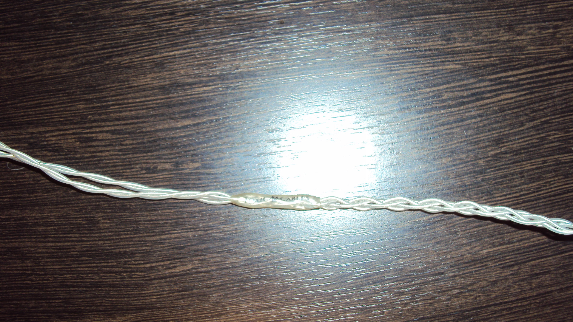

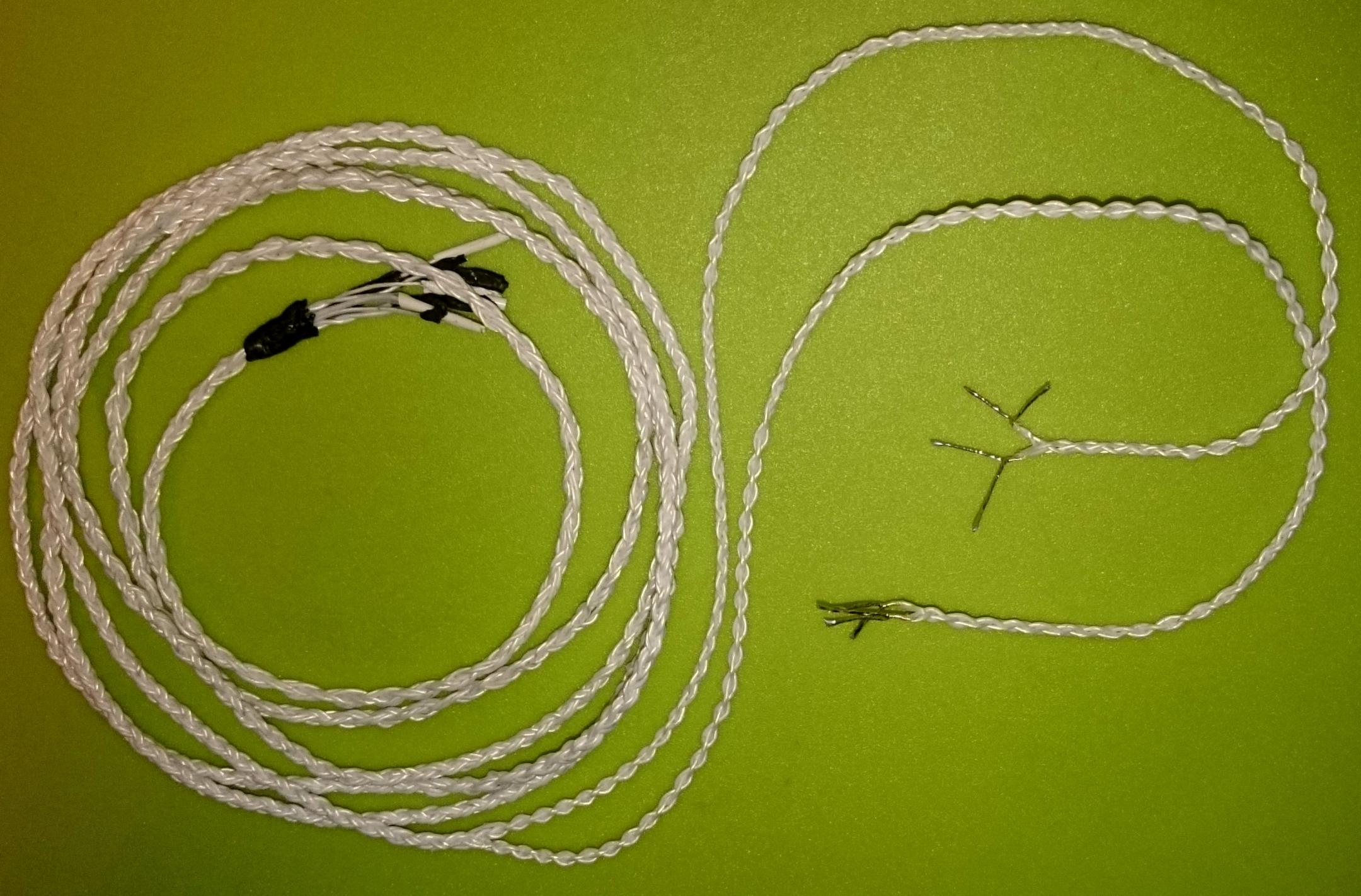

В прошлом году у меня уже были эксперименты по плетению этих жил:
Правда, провод получше был - 19 x 0,12 mm МГСТф-0.2, но плетенка мне не понравилась и заготовка до сих пор валяется.
Использовалось 8 жил длиной по 3 метра. Итоговая длина кабеля - 2.5 метра
Переплетать смысла особого не вижу. Если есть желание поэкспериментировать, то могу переслать :yes:
