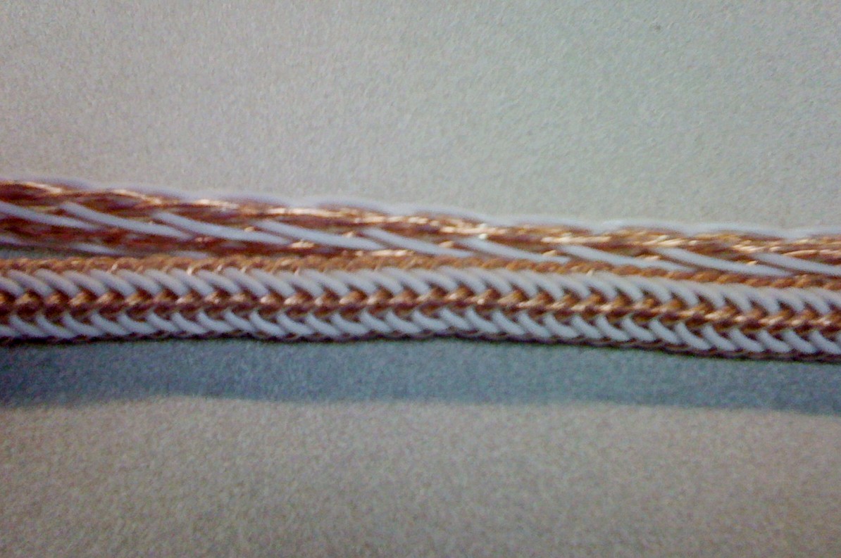

@karnaser,
Спасибо!
Кабель не раскручивается, поскольку сама "коса" не закручена, а именно сплетена. Т.е. один конец закрепляется, затем производится само плетение (т.е. концы провода поочередно "переидываются" друг через друга) и после этого закрепляется второй конец. в таком случае ничего раскручиваться не будет.
Сам кабель (без джека) очень легкий, порядка 30 грамм, где-то (точно не мерил).
Даже одну жилку порвать не так просто - только если взять полуметровый отрезок за концы и резко и с силой потянуть.
В случае моего шнура, вокруг каждой витой пары плотно сидят два слоя хлопка, которые и по одиночке не так просто порвать :) а затем всё это скручено в достаточно тугую витую пару с малым шагом. Ну и сверху оболочка, но она скорее для удобства, поскольку она сидит свободно, а не растянута вдоль.
При очень резком приложении силы к концам провода хлопок должен поглотить часть кинетической энергии, я так думаю. В любом случае, порвать один из проводников непросто - скорее уже трещетка у оголовья сломается, чем порвется провод.

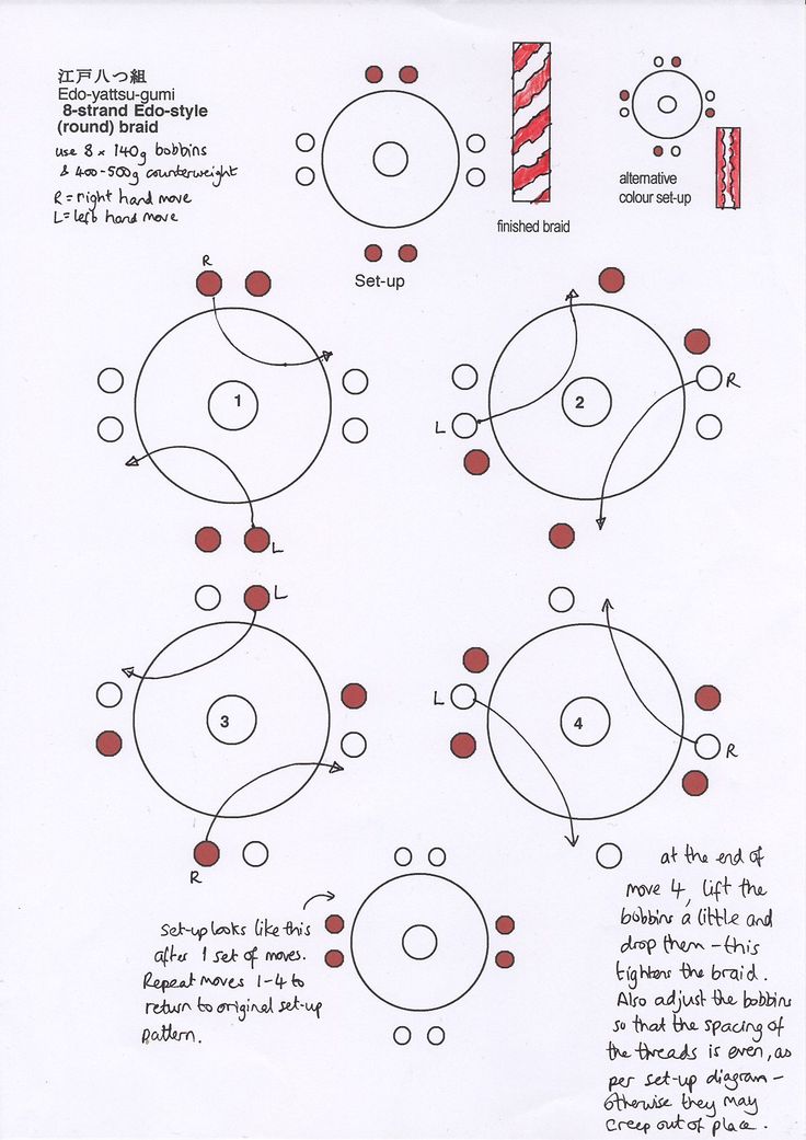

По ниже приведенной ссылке можно примерно увидеть ( в 3D ) что получится при плетении кабелей с помощью диска Kimihimo
количество нитей кабеля в косичке можно выбирать самостоятельно ( думаю что актуально 3-4-6-8-16)
и при желании подобрать рисунок получаемого продукта. ;-)
http://craftdesignonline.com/braid-3d/
так же подобную технику можно применять и для плоских кабелей
Изменено пользователем Surgut2006

@Surgut2006,
Отлично, спасибо!
Упрощает жизнь...
Жалко, что схем плетения не приводится, но можно поэкспериментировать на модели (правда на диске быстрее получается).
Для "плоских кабелей" другой диск (квадратный) нужно использовать.
Заметил тут одну мелочь... плетение фенечки по стандартной схеме дает круглое сечение, но используя жилы получить похожий вариант достаточно сложно (у меня из 16 жил получилось , но 8 укладываются в квадрат, хоть тресни, пришлось переплетать по другой схеме).
Позже выложу результат и схемы плетения, думаю будет позновательно, чтобы не наступать на те же грабли :yes:

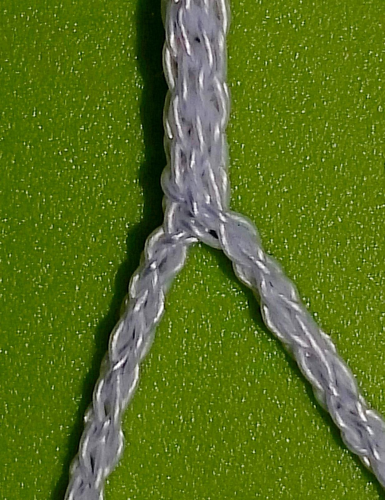

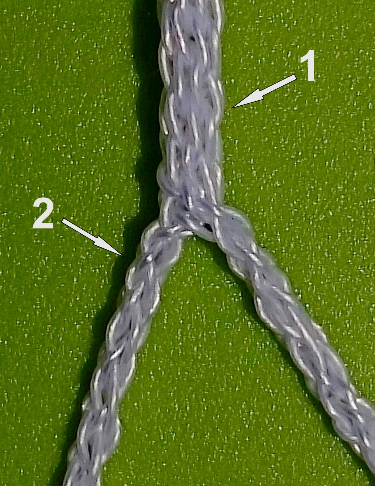

Попробовал в 3д. Криво выходит.... а что будет вживую?.. Боюсь представить.:o
Примененные мной схемы:
- Стандарт. Показано на 8 жилах, такая же техника и на 16. У меня практически всегда вырождается в квадратное сечение (что, в принципе, логично, если вникнуть в структуру плетения), присутствует сильное перекручивание при плетении - приходится раскручивать при каждом повороте диска). На 16 жилах получил круглое сечение, правда от 4 метров жил в итоге остался кабель на 2.5 метра (как писал ранее усадка 22-23% и брак, который я терпеть не могу... обрезал лишнее)
- Использовал в качестве эксперимента для 8 жил (первый вариант для 8 жил мне не понравился - не смог побороть квадрат). В моем случае плетение достаточно мелкое, но похоже, вроде, на то, что использует Achtung и ALO (нужно перепроверить)
3. post-8048-0-53887800-1423559769_thumb.jpg - Еще одна вариация номера 2... не пробовал, но тоже интересный вариант.
PS. Фотка развилки кабеля получилась не очень... зум и засветка. По завершении работ с кабелем (сейчас распайка идет) сделаю почетче :yes:

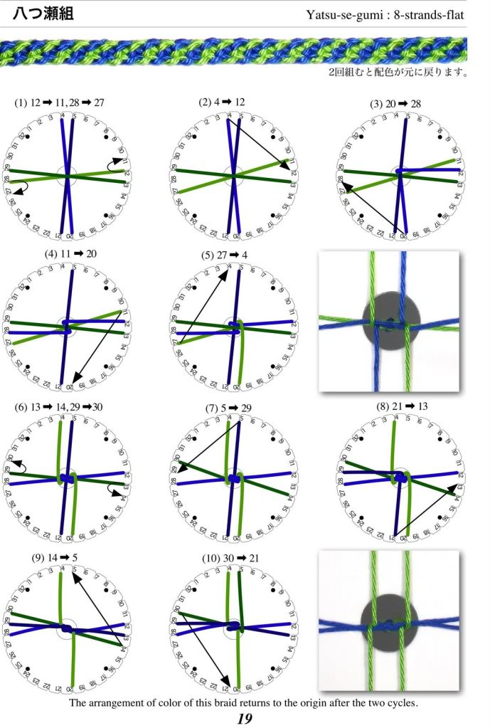

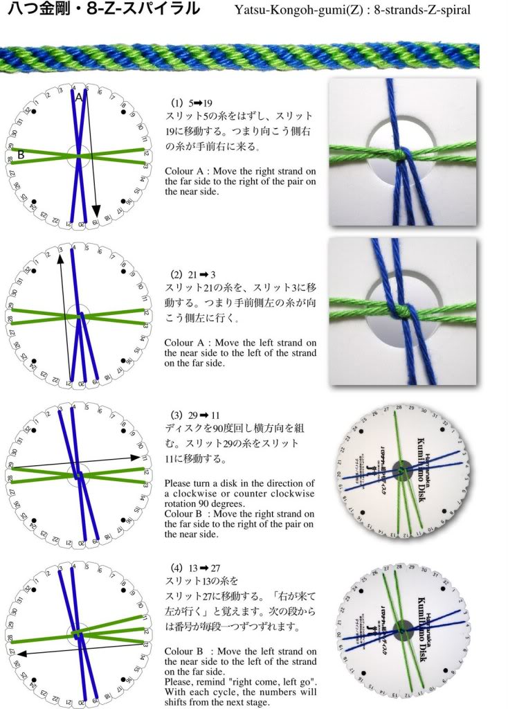

@Surgut2006,
Отлично, спасибо!
Упрощает жизнь...
http://www.creative-...5/kumihimo.html
ну делаем поправки на то что кабель жесче чем шнур

1) Круглый шнур - схема №1... о нем и писал: на 16-ти круглый, 8 уже в квадрат. правда на веревочках всё четко получается
2) Полый шнур - схема №2... красиво получается, но нужно придумать как шаг регулировать или править каждый (медленно, но верно)
Эти стандартные схемы плетения, дальше приводятся разные раскраски (что нам не так уж и необходимо). Искал что-нибудь более экзотическое, чтобы применить в кабелестроении... но, похоже, придется действовать методом тыка.
Плоские шнуры всё же лучше на квадратном диске делать или на марудай (они и показывают его на своих схемах-фотках)
