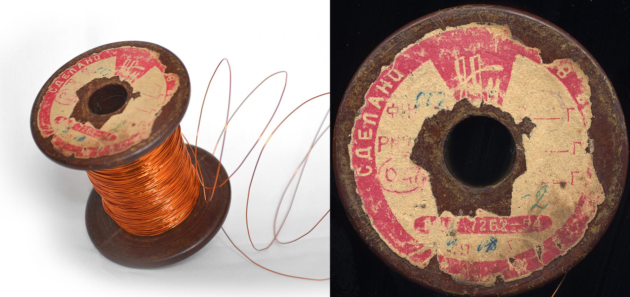

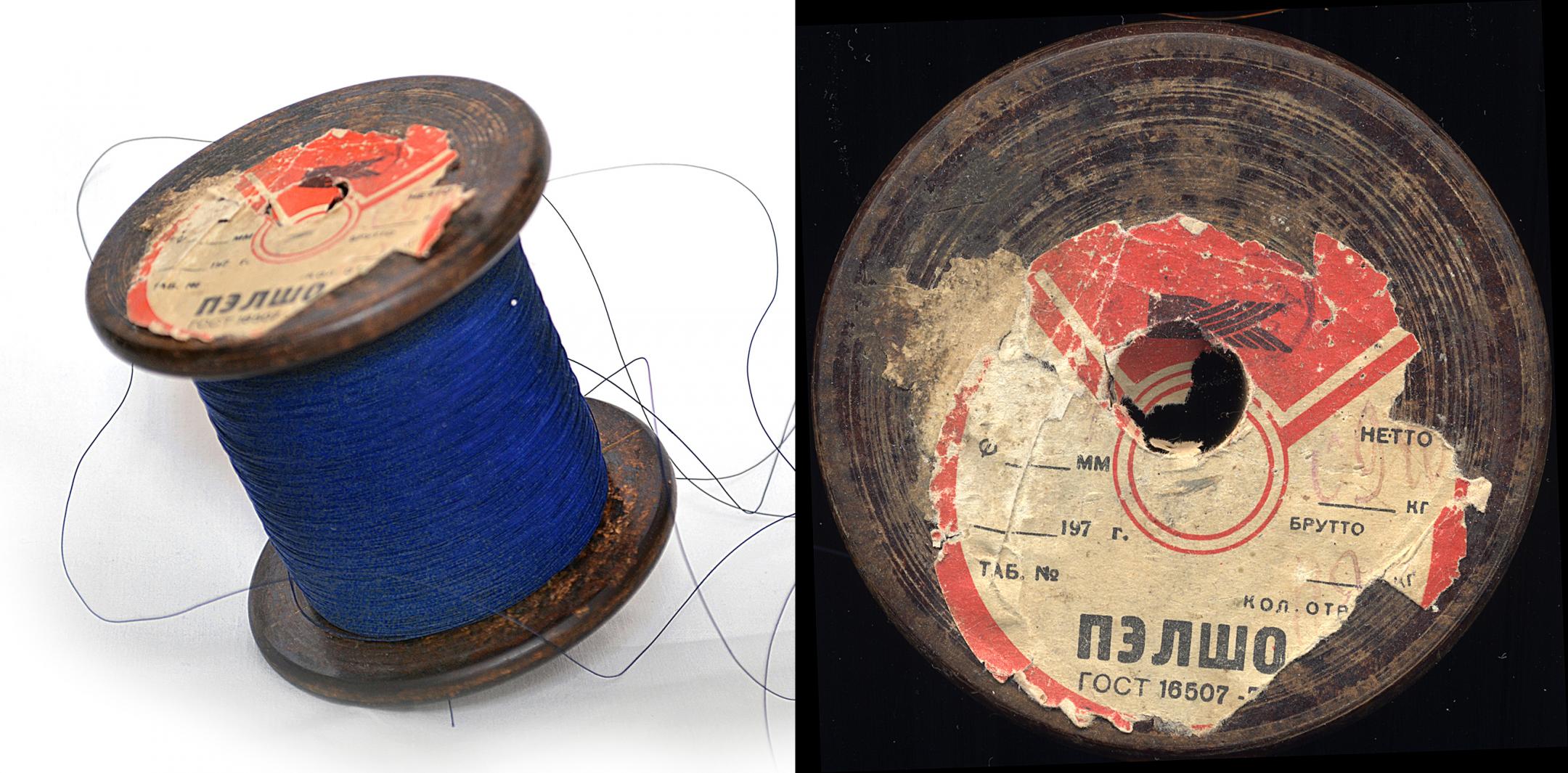

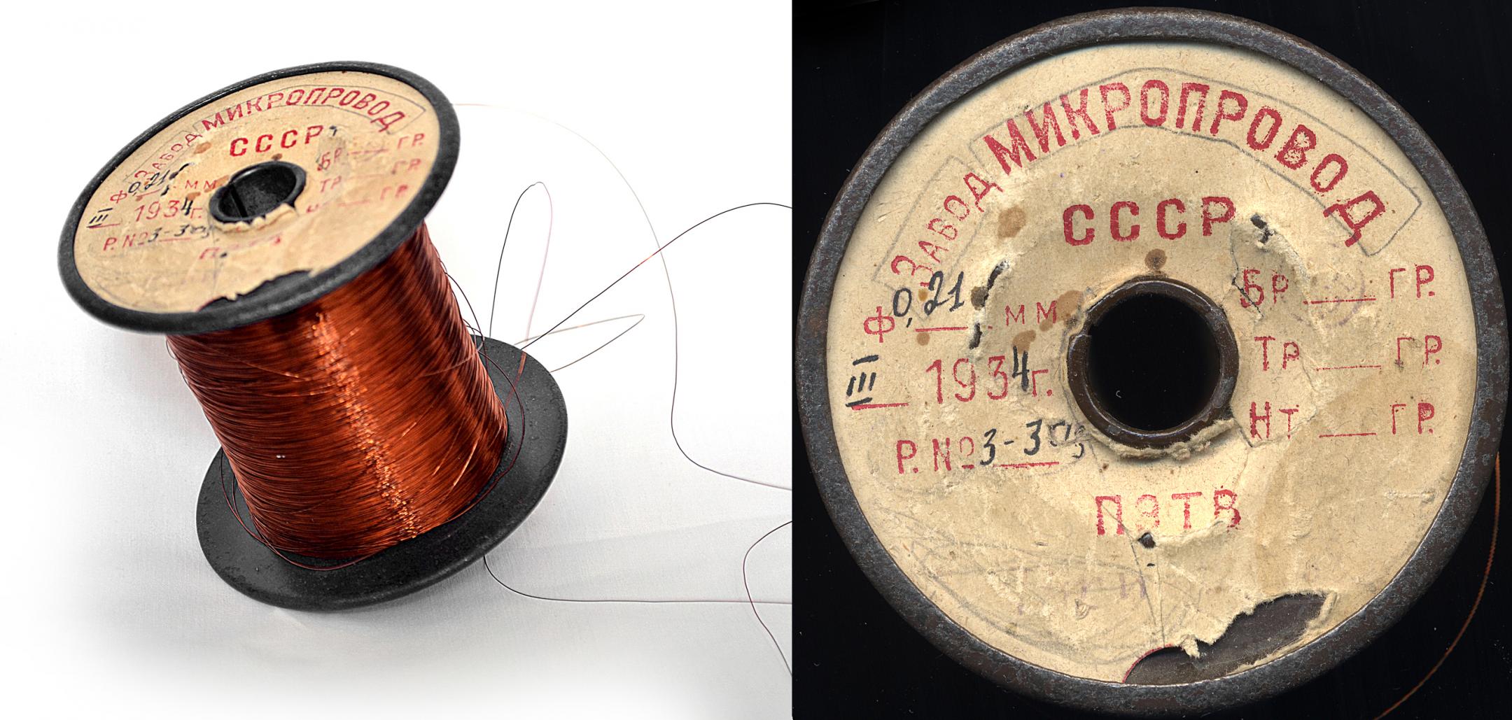

Добрый вечер. Приобрел я на барахолке Советский обмоточный провод.
1. ПЭЛШО 197... Инфу нашел впринципе как для наушников, так и межблоки народ из него изготавливает результатами вообщем довольны (кто то просто в полном восторге, кто то так себе)
2. Микропровод СССР 1934 Проводу 81 год. Как я понимаю в то время понятия о бескислородной меди не было, но и непонятные сплавы не использовали. По всей вероятности эмаль провода в микротрещинах (визуально не заметил), вследствии чего поверхность окислилась (опять же визуально не заметно) Стоит ли заморочиваться изготовлением кабеля из этого провода ?
3. Провод 1968 ? Для каких целей использовался ? Раза в три больше в диаметре описанных выше.
Каково ваше мнение на сей счет ? Благодарю.

@Даниил,стесняюсь спросить какие наушники, заморочиться стоит наверное только для трофейных telefunken))
1. ПЭЛШО 197
Если не ошибаюсь, провод в шёлковой изоляции под пропитку выпускался. Парафином, например или маслом. Провод как провод. С чего им восторгаться?

@Даниил, Я себе сделал из такого, результатом доволен, правда я брал 2 провода ( 20Х0.04 и 18х0.05)
Дорого покупали ?
@Urez, Sennheiser HD 650, ТДС - 15 и ТДС - 16 ЭХО (без кабелей) и с межблоком поэкспериментировать.
@Ларик, Цена символическая.

Припаять по-быстрому, если покажется, что есть потенциал - очистить от окислов, отполировать, оплести, свить.
P.S. Я бы тоже метров двадцать взял на попробовать)
@Даниил, Делай как я из 16 проводков по 2 метра... Потом сплети милойтом и будет гуд... вот смотри как у меня вышло http://forum.doctorhead.ru/index.php?showtopic=7743&st=1625#entry700821
А ПЭЛШО 197 - это литцендрат? Литцендрат назывался ж ЛЭШО.
ПЭЛШО при советской власти был провод ПЭЛ в шёлковой обмотке. 1 жила. Не литцендрат.
