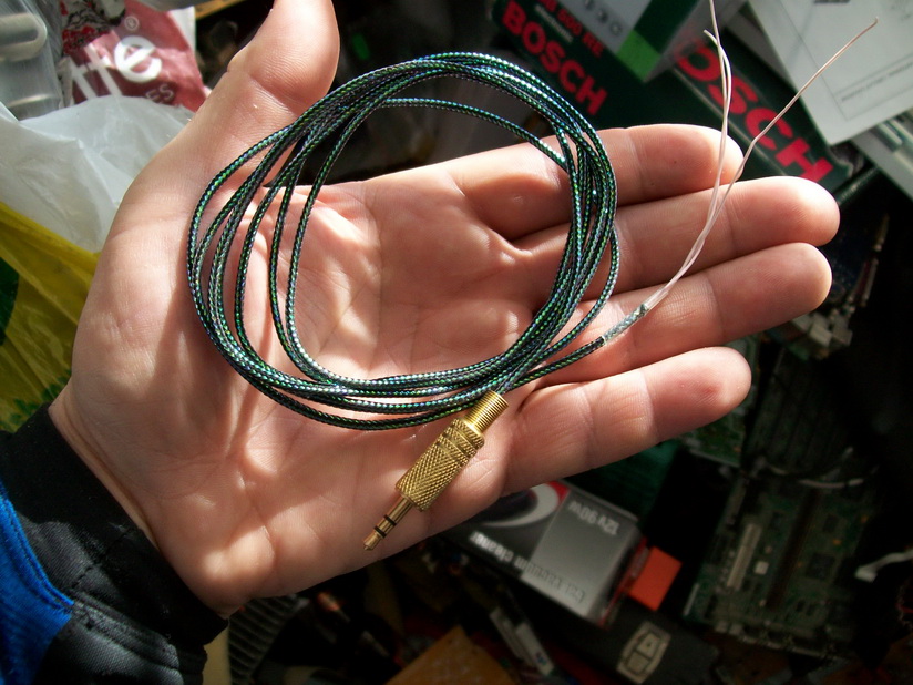

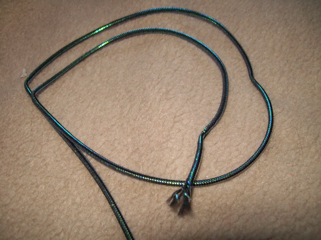

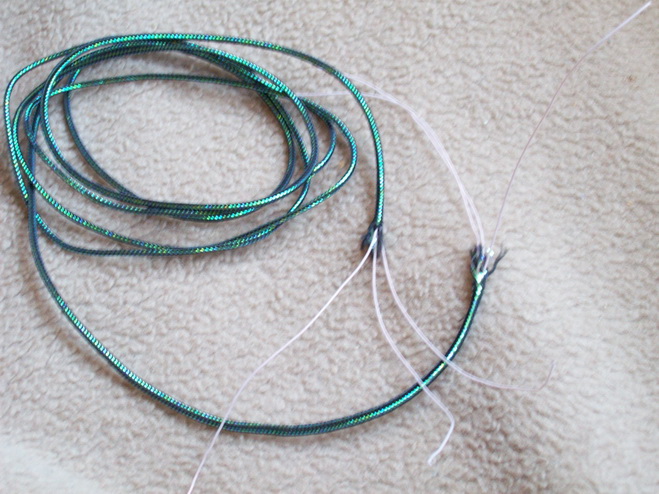

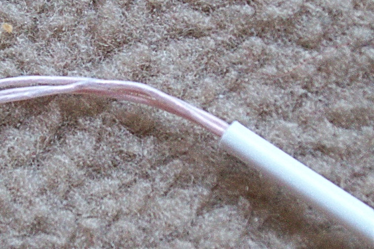

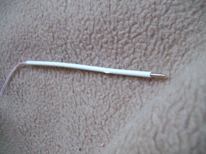

Моя первая проба самопального кабеля. Жилы - МГТФ-0.72, оплётка - текстильный шнур, вот такой:
file.php?mode=view&id=8096&sid=09f5557acaacde764d529abbe62c5922
Внутри был ещё один текстильный шнур, в хозяйстве пригодится. Его я вытащил, после чего в оплётку втянул в оплётку сложенный втрое МГТФ при помощи вот такого приспособления:
file.php?mode=view&id=8097&sid=09f5557acaacde764d529abbe62c5922
file.php?mode=view&id=8098&sid=09f5557acaacde764d529abbe62c5922
Можно закреплять провод в стержне термоклеем или другим способом. В моём случае МГТФ просто плотно вошёл в отверстие, закреплять не понадобилось. Вот что получилось после протяжки:
file.php?mode=view&id=8099&sid=09f5557acaacde764d529abbe62c5922
Дальше - дело техники. Концы были оплавлены и обжаты термоусадкой, был припаян джек 3,5 мм (соответствующий классу "ушей", зато красивый! :) )
file.php?mode=view&id=8100&sid=09f5557acaacde764d529abbe62c5922
Вот, собссна, результат:
file.php?mode=view&id=8101&sid=09f5557acaacde764d529abbe62c5922
Продолжение следует!

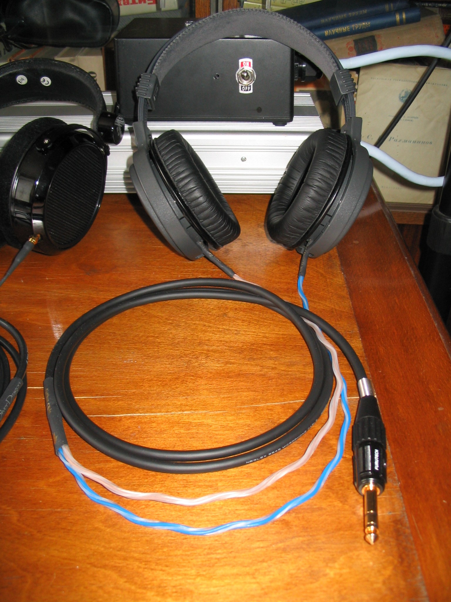

В общем вышло как-то так:
все картинки кликабельны
3174 3175 3176 3177
Провод - купил в Японии, как-то подзапало в душу его описание, реально оч. заморочено сделан.
picture?url=http%3A%2F%2Fimg247.auctions.yahoo.co.jp%2Fusers%2F5%2F1%2F8%2F4%2Ffuyuki222-img600x450-1183212412gsc_0196.jpg&signature=fc43561476ac494c64b1237d089a27c0527657f0picture?url=http%3A%2F%2Fimg247.auctions.yahoo.co.jp%2Fusers%2F5%2F1%2F8%2F4%2Ffuyuki222-img443x250-1183212431sg-2j.jpg&signature=ec8a7f31d1a42dbce2a6f9c929a3c54dc19a69eb
Цена - 25$/метр, за один. Продавец - fuyuki222.
Изначально планировал его на межблок, но как пришел - планы поменялись, на межблок хочется что-нить потолще. :secret:
Разъемы для 650 - Cardas, ссылка на продаца - чуть выше, оригнальные, но мне все-равно не оч. понравились, но тут уж - куда деваться, альтернативы я не знаю. :notknow:
6,3" Stereo Jack - Furutech FP-704(G), брал в http://www.*****.ru 600р/шт.
Провод - жестковат, но терпимо, по звуку - позже, как впечатления устаканятся. :drinks:
Где то я читал что акустические провода не должны быть экранированы. :think:
