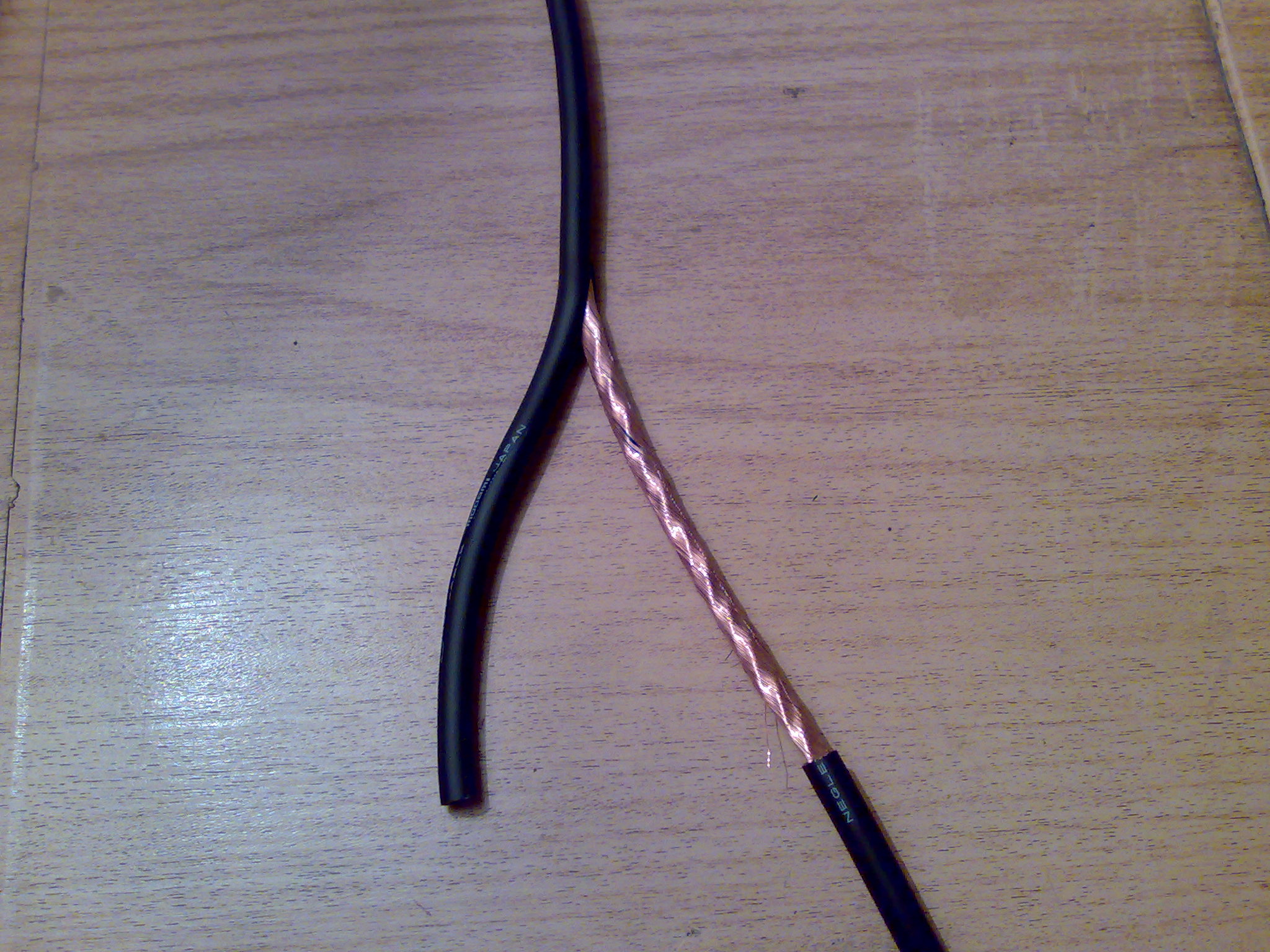

Конечно, сами жилы это именно литц, ну может не 100%, не знаю покрыты они у Вас лаком или нет.
From Wiki:
Литцендрат (нем. Litzen — пряди и Draht — провод) — многожильный провод, каждая жила которого покрыта изолирующим лаком. Применяется для изготовления катушек индуктивности высокой добротности.
Высокая добротность катушек индуктивности, намотанных литцендратом, обусловлена более эффективным использованием суммарного сечения составляющих этот провод жил, так как переменный ток в проводнике протекает преимущественно в поверхностном слое (т. н. скин-эффект). Применение литцендрата позволяет уменьшить массогабаритные параметры катушек индуктивности при сохранении или улучшении значений добротности и активного сопротивления. Альтернативой литцендрата является «triple insulation wire», увеличивающий расстояние между проводами в катушке за счет толщины изоляции, что уменьшает «Proximity effect», эффект той же природы, что и скин-эффект, но относящийся к току в близко расположенных проводниках.
Я бы разобрал сам провод и выкинул бы экран нафиг, а вот сами проводники - почему бы и нет??? :good:

А где вы нашли инфо, что это литц? Что такое литц я знаю.
Риалтек -> AKG K550
Jey
ДА нигде, похож внешне, что нет лака??? Ну значит не литц. :D:notknow:

Нет там лака, это когда медь хорошая она так выглядит, желто-красный темноватый цвет.

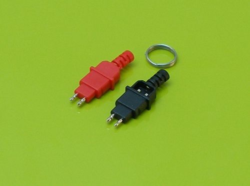

Приехали наконец-то мои разъемы от Cardas, продавца - могу рекомендовать.
http://www.спам.com/itm/120840333548?ssPageName=STRK:MEWNX:IT&_trksid=p3984.m1439.l2649
И еще после оплаты мне вернули НДС обратно.
Так что я теперь в одном шаге от рекаблинга. :smile83:
