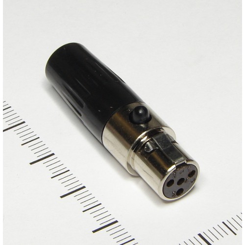

Дали на мою голову ссылку, я теперь думаю как будут выглядеть 4 скрученные пары в оплётке......
Нет. Великоваты однако....
вот я тоже гляжу, на фото здоровые. мини xlr малепузенькие

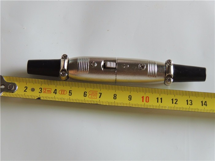

Всё равно размер такой же как тюльпаны. Плюс защита от перелома, получается приличный рычаг для боковой нагрузки.
Согласен... выход только один - прямая подпайка к драйверам

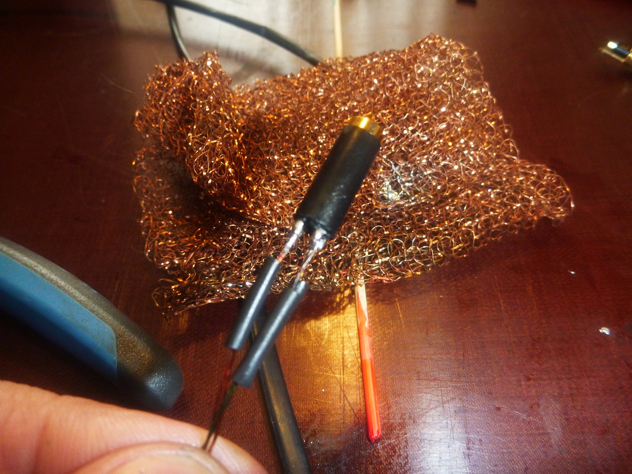

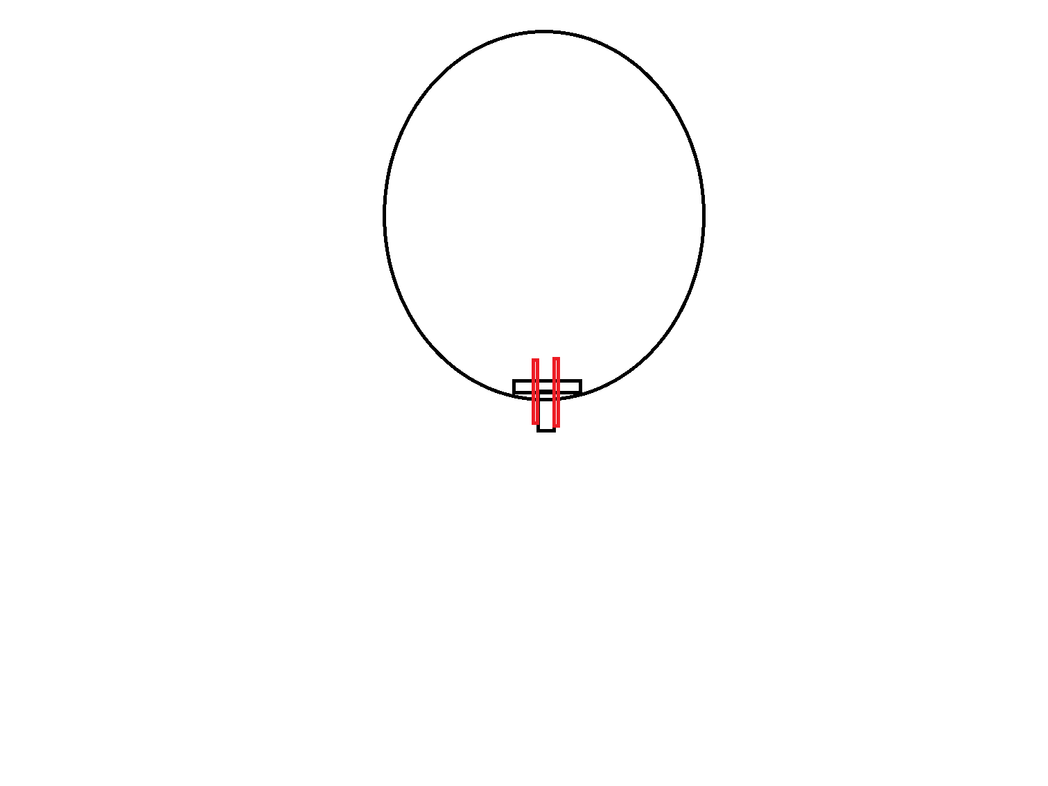

Примерно вот так. Цилиндрическая деталька из термостабильного пластика.
Красным токопроводные пластинки. Кабель припаял, сверху термоусадку.
Быстрая замена кабеля без разборки чашек, компактно, надёжно и искажений меньше чем от разъёма...... Я так думаю :yes:

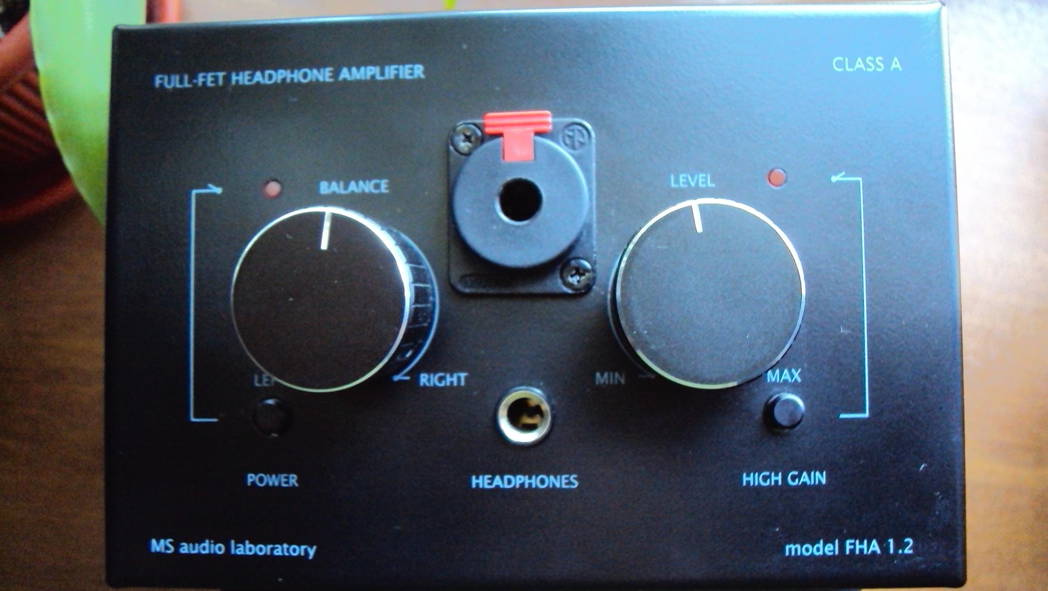

На 38 омных излучателях, с этим удлинителем, Мужик 603, хай гейн на максимальной громкости звучит достаточно громко.

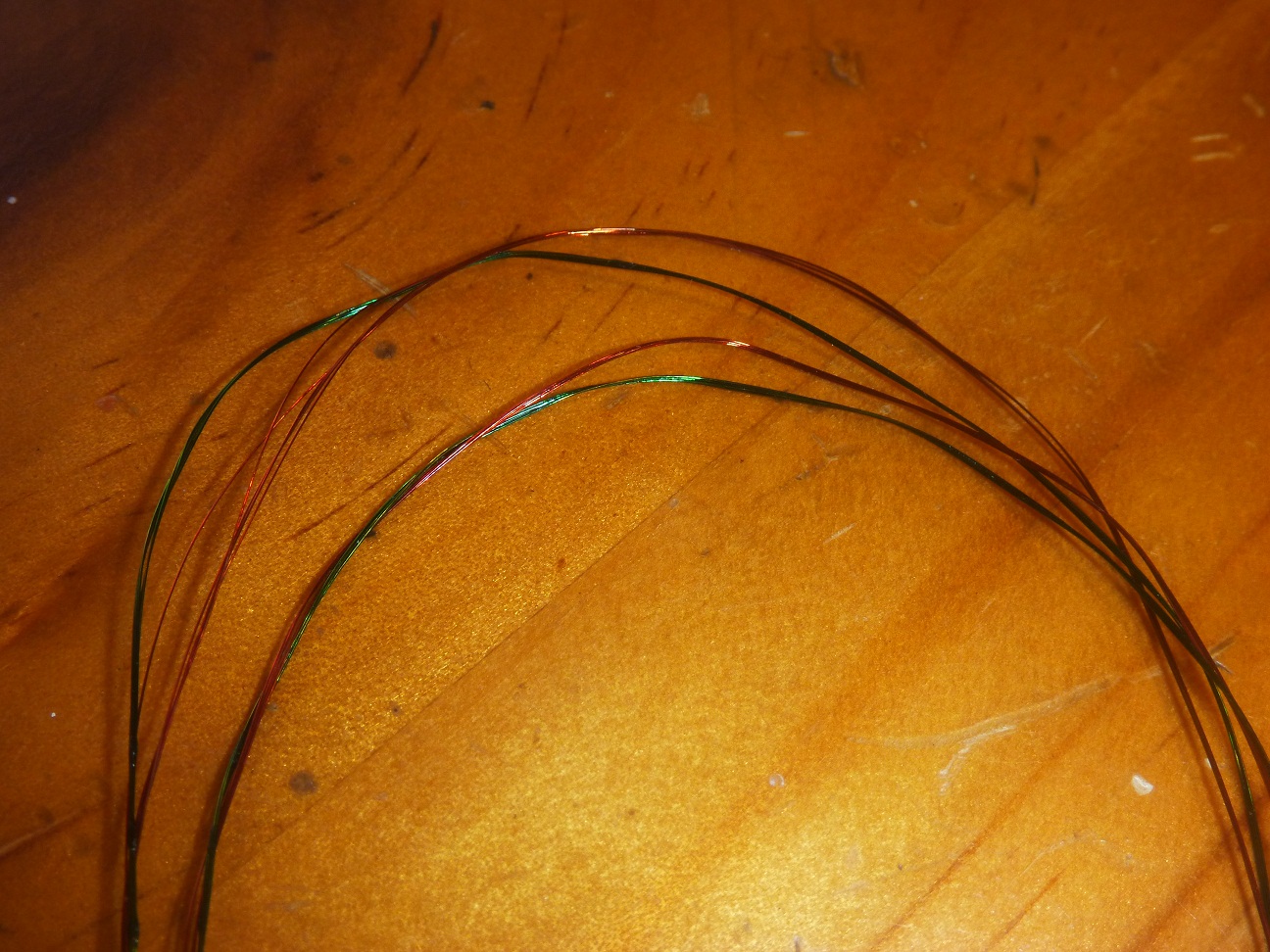

В общем там ничего существенного на фото. Приблудились пара катушек обмоточного констатана.
Начитался про чудеса аудиофильские. У усилителей работающих на максимуме вроде минимальные искажения. В основном все широкораспостранённыё унч работают в АБ классе и на максимальной громкости транзисторные переходы работают ближе к А классу. Из этого сделал вывод, для низкоомных наушников оправдано использование импеданс адаптеров.

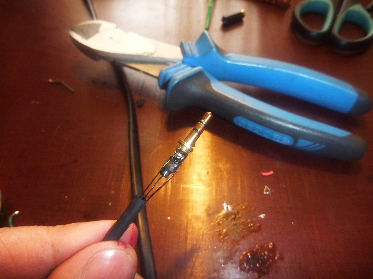

Провод 0.1 мм, примерное сопротивление 68 ом на метр. Сложил 5 жил, покрасил цапонлаком, предварительно проверил родное покрытие на стойкость обмакнув в дихлорэтан. Потом пару разного цвета скрутил вместе шуруповёртом (для уменьшения индуктивности), потом загнал в оплётку от синтетического шнура. Провода между собой не коротят, провод обмоточный, лак крепкий, красил больше для маркировки.
Паял современным флюсом для радиоэлементов, провод жёсткий раскручивается и расползается.

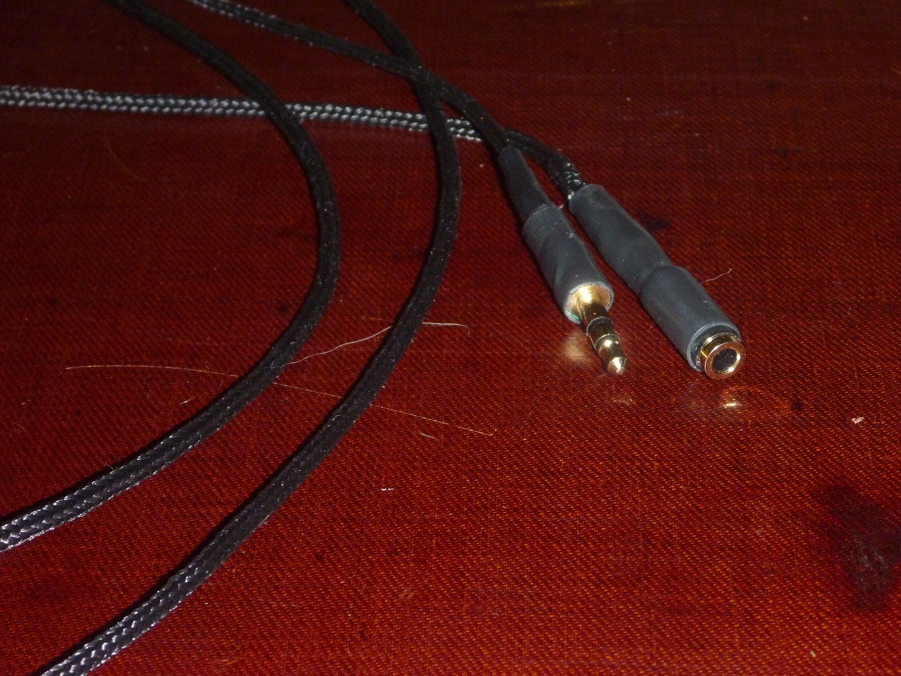

Припаял папу маму от удлинителя наушников.
Про звук, хуже не стало, про остальное ничего не скажу, с фантазией и красноречием у меня не густо :blum:

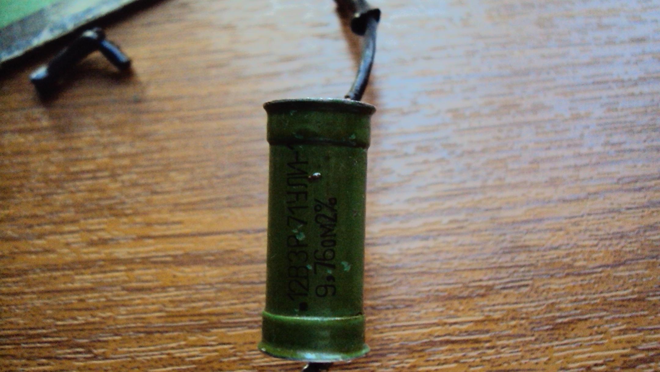

У меня тоже был "эксперимент", подобный Вашему:
На одном из усилителей у меня два "джековыхода" :D , вот я решил от нечего делать попробовать нижний, который просто "существовал", но не был вообще ни к чему подключен, подключить через 10ом
просто, потому, что попались под руку три одинаковых сопротивления. Подключал только на горячие линии, подключал на все три, в любом случае бас размазывался(на Денонах), но вот если бы на тот момент под рукой были бы наушниеи с быстрым и сухим басом, то как раз приобретение некоторой "вальяжности" было бы им "к лицу" :D .
Поигрался несколько дней и снял всю эту "колбасу". Но это было на каменном усилителе, на ОТЛ с низкоомами увеличение сопротивления может даже помочь :think: А в Вашем случае ещё и сам продод " не слишком распространенный" в качестве "ушного", плюс два "лишних" контакта... определенные изменения в звучании должны были бы быть.
