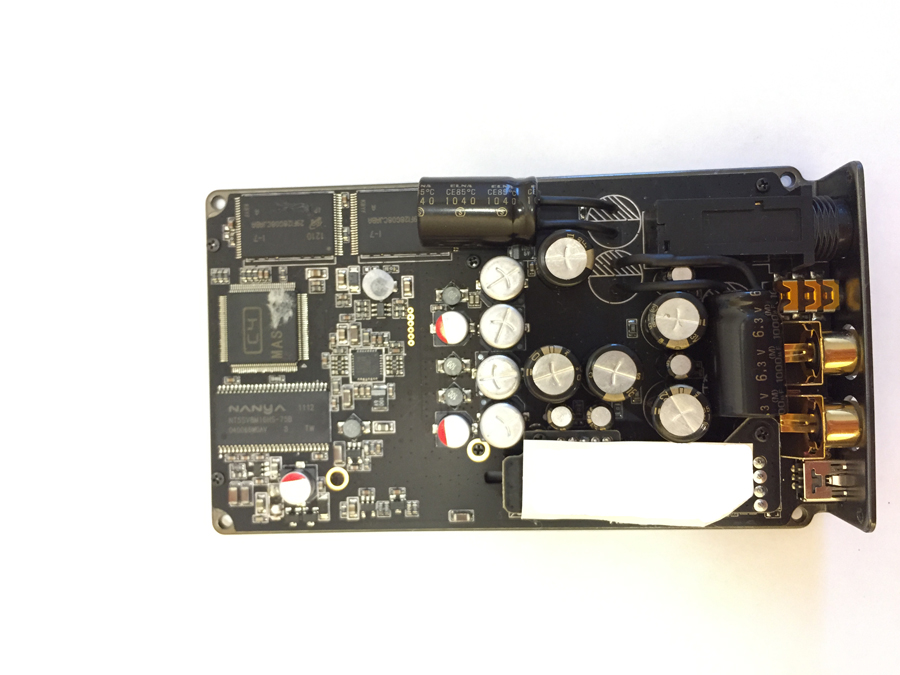

Наконец дошли руки до моего C4 pro. Перепаял конденсаторы. Что хочу сказать по поводу звука. Подключал ultrasone pro 900 а потом Stax SR-407 через усилитель собранный по схеме Виктора. Hа pro 900 меня хватило ровно на 20 секунд. :) Звук изменился, стало больше низких частот. Что на мой слух нежелательно для pro 900. Там и так их слишком много было. Поэтому мод не пошел на пользу для pro 900. А вот stax sr-407 не просто заиграли а музыка преобразилась. И вовлеченность стала настолько сильной что невозможно было оторваться от настолько знакомых композиций, что хотелось слушать и слушать... Появилось пространство, глубина, воздух! На словах не передашь, просто надо одеть наушники и слушать!
Уважаемый zenni, у меня к Вам пара вопросов:
1. Конденсаторы без проблем поместились в корпусе?
2. Повлияла ли замена конденсаторов на время работы аккумулятора?
3. Сказалась ли замена оных на качестве звучания СЧ и ВЧ?
1. Пришлось немного продлить углубление в корпусе, по фотографии это видно.
2. Замеров я не делал, но по ощущениям время работы осталось прежним.
3. Даже не знаю как ответить на третий вопрос. Появился воздух которого не хватало. Средние и высокие и до мода были на высшем уровне. Mод в большей степени повлиял на низкие. Но по ощущениям что - то изменилось в общем. Я считаю, для наушников в которых много низов мод противопоказан.

zenni не объективен. Конденсаторы не добавляют басов, а делают их срез выше. Т.е. по сути для наушников свыше 32 ом какое либо изменение практически не слышно.
Для объективности нужно взять плеер без мода и впрямую сравнить. Я так и сделал - разницы нет. Вот интересно послушать whiteeagle когда он проведет такое же сравнение :yes:
