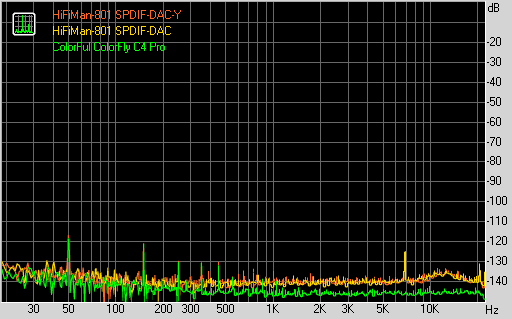

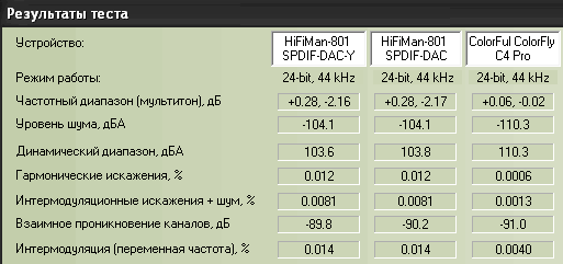

Был куплен вчера HiFiMan-801. Пока сделаны только предварительные замеры, прошивка плеера 0.19 (2010-05-24). У плеера в комплекте два платы усилителя, для высокомных и низкоомных наушников (со слов продавца) какая из них какая, я уже запутался, но после детальных измерений думаю станет ясно :). Одна из них имеет наклейку с иероглифами, она в измерениях помечена как "Y".
Измерения в режиме SPDIF DAC без нагрузки, оценка потенциала устройства в целом в режиме 24 бита, 44,1 кГц.
Как видно, в области высоких частот присутствует завал, причем не слабый по меркам современных устройств.
Спектры шумов чистые, результат зафиксирован для 801-ого как 104 дБ (для С4 Pro - 110 дБ). Если выкрутить регулятор громкости на максимум у 801-ого и подключить затычки, то фоновый шум от 801-ого слышно, а от С4 Pro нет. Но на улице скорее всего это будет незаметно для обоих плееров.
Здесь видно, что присутствует дополнительная обработка сигнала, т.е. нежелательный пересчет битности (уменьшение битности сигнала с отбрасыванием младших битов). В тесте динамического диапазона подается сигнал с низким уровнем, и если с сигналом происходят какие-либо изменения, то они проявляются как лишние искажения. То, что относится к транкейту не имеет четкой трактовки с позиции психоакустики, по этому условно, есть подобная обработка - не очень хорошо, нет обработки - очень хорошо. Как правило ощутимое ухудшение качества происходит при многократных операциях с пересчетом цифрового сигнала (данная проблема относится к студиям, где над сигналом производится много этапов обработки с сохранением сигнала между этапами в не высокой разрядности).
т.е. - особо страшного ничего нет, но... хотелось бы видеть результат лучше.
Тут хорошо видно, чистый спектр у C4 Pro с небольшим количеством гармоник и искажения у 801 (от ЦАП и предположительно тренкейта).
Интермодуляционные искажения
Бегло посмотрел спектры под нагрузками. Искажения у HiFiMan-801 выше, в спектре много гармоник высших порядков, против Colorfly C4 Pro.
Детальный отчет будет позже, когда будут сделаны все измерения, и скорее всего введен один новый тест с аналитикой спектров искажений на четные и нечетные гармоники, что дас более четкий ответ, что лучше должно звучать исходя из психоакутической модели :).
