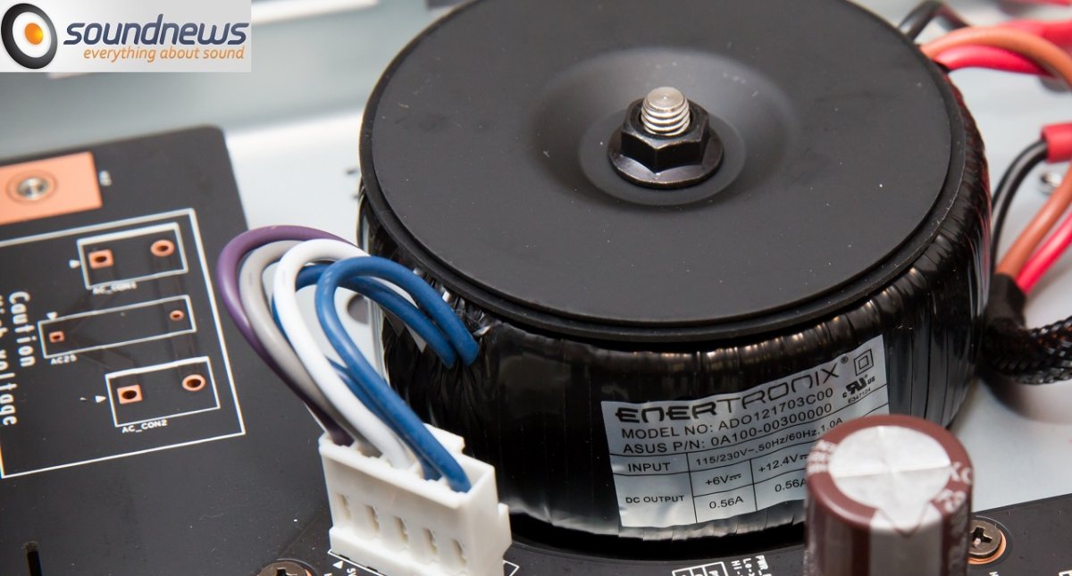

21 минуту назад, lisiv сказал:
Результат - божественный чёрный фон и очень хороший бас, худший трансформатор стоит в первой версии one, проводил прямое сравнение.
Есть ли смысл менять конденсаторы?
Какой транс? Где стоит? Кондеры под замену нужно смотреть по месту. Как правило безболезненно можно менять два типа. Глубже лезть чревато. Это електролиты по питанию, просто параллельно добавить точно такие же. Для страховки зашунтировать керамикой 0.1 мкФ и разделительные. Емкость последних будет в районе 0.3-2 мКф. Если там уже 2, то смысла менять нет, если 0.33, то можно добавить в параллель пленку дабы добрать до 2. Если разделительные электролитические, то нужно смотреть на емкость. Можно шунтануть пленкой на горячую, добрав до 3 мкФ. Они по входу стоят и по выходу. По выходу может не быть вообще, если питание 2-х полярное. Самые самые удифильские это бумажные в масле
1 час назад, ))) сказал:
Какой транс?
Вот это вот enertronix ado121703c00 поставил
Различия сильные в динамике, перкуссии и шумах (чёрном фоне) И немного вниз тональный баланс ушёл
1 час назад, lisiv сказал:
Силовой? Надеюсь вы такой же по параметрам поставили?
Ваши симптомы очень похожи на завышенное напряжение. Это когда прибор играет громче, чем было, но не долго
18 минут назад, ))) сказал:
Силовой?
Трансформатор и в Африке трансформатор. Возможно отличается в +1 вольт, если вдруг микросхема питания (которая с радиаторами в one) накроется у меня запасная есть, но ничего не греется всё хорошо
Изменено пользователем lisiv
4 минуты назад, lisiv сказал:
Тогда все ок. Более мощный можно ставить, если габарит влазит. С напряжением нужно смотреть
1 минуту назад, ))) сказал:
Что-то даже перебор с динамикой стал.  надеюсь не отгорит ничего :Yesyes:
7 минут назад, lisiv сказал:
По нагреву смотрите. А какой стоял? Новый вижу на 12в и 6 постоянки по пол ампера.
Только что, ))) сказал:
На старом нет обозначений, но на плате асуса 5 и 12 вольт
Вроде как LM2940-5.0 можно безопасно питать от 6 вольт, поэтому проблем не должно быть от 6 вольт

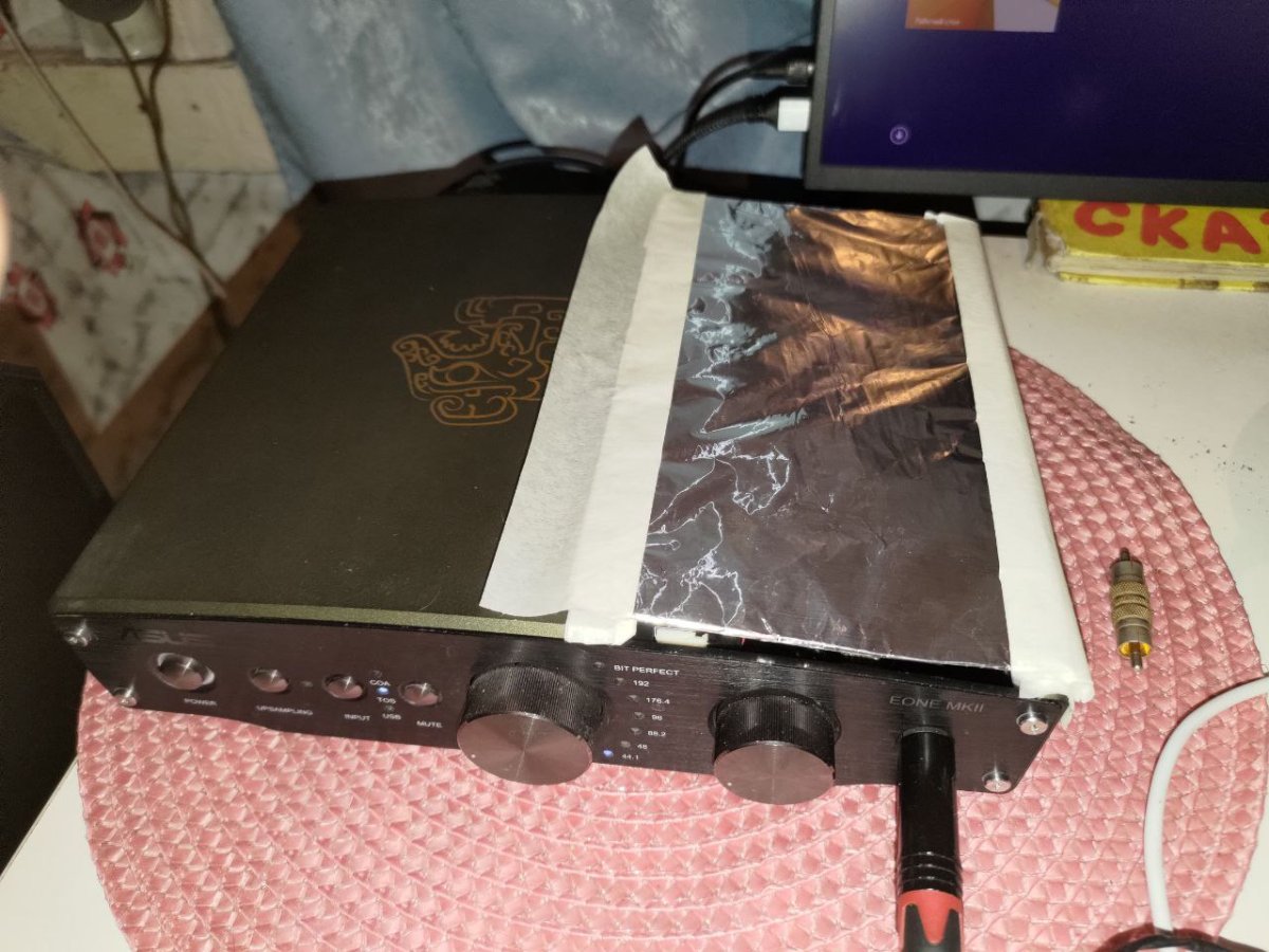

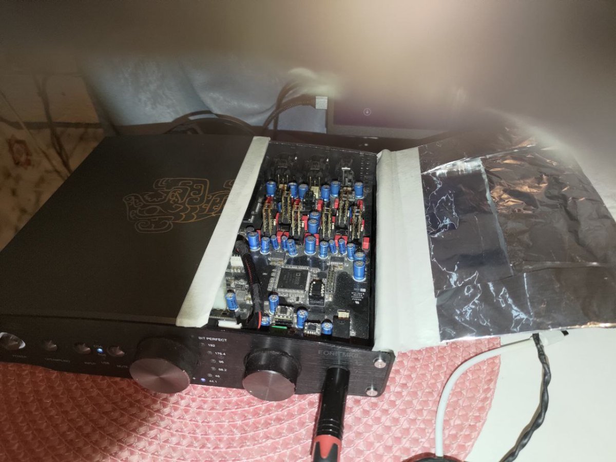

В тупую распилил корпус. Дискретные ОУ по высоте не входят, переходники отходят в кроватках.
Надоело без крышки использовать, пока картонкой с фольгой накрыл, уникальный дизайн :Russian:
