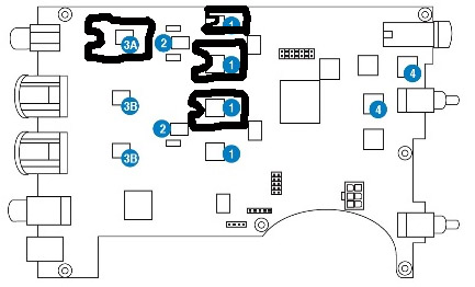

Прочел практически всю ветку. Решился заказать ОУ. Прошу меня поправить :
1) ОУ (токовые усилители) - OPA 2604 (4 шт)
2) Смеситель - AD 823 (2 шт)
3) ОУ - LME 49860 (5 шт) или LME 49990 (5 шт), насколько я понял 49990 так просто не установить, впаивать в переходничек, только после этого можно установить.
Задача моя такова, выжать максимум, как в выходе на наушники, так и в выхлопе на АС. Получить бархатистый, мягкий звук. Если быть до конца честным, то я запутался. Прошу помощи.

2604 в ток напряжение , будут греться до 50 Градусов и высушат Вам кондеры ! звук будет хороший до выхода гаджета из строя :) в ток напряжение можно ставить 49990 переходнике дорогие (гемор) ,672на переходнике (гемор) из тех что хвалят на форуме для себя выбрал 833 дают сильный мощный бас не греются, еще можно 6172 их не пробовал но говорят тоже не греются, главный + дешевые и на дип 8 сразу. Сам себе хочу поставить связку по совету ник PARTIO ток 833, смеситель 823, выходы 49990, в уши тоже 49990, либо 833-49990-49990, сейчас жду заказанных 49990. заказывал на ебеи продавец frugalphile. Так же вы можете не ставить ОУ в выходы на XLR если ими не пользуетесь. 49860 вообще не рассмативайте , это отцтойный ОУ. ставьте на выходы 49990 это однозначно. к этому сводится вся ветка. Изменено пользователем list9

Да все уже без нас производители микросхем вычислили и замерили своими мега приборами и в даташитах описали. Другое дело мы можем эти данные неправильно интерпретировать применительно к особенностям формирования классного звука и схемотехническим особенностям Вана. Например может нужно обращать особое внимание на линейность фазы а не на коэффициент гармоник итд. Поэтому я с Вами полностью согласен, нужно только слушать.
@list9, Благодарю за совет !
Исходя из прочитаного складывается следующая конфигурация
1) ОУ (токовые усилители) - OPA 833 (4 шт)
3) ОУ - LME 49990 (5 шт)
Подскажите пожалуйста в этих трех позициях правильно ли я указал кол-во (высчитывал исходя их схемы приведенной на этом форуме) и правильно ли указал маркировку (OPA 833, AD 823, LME 49990)
Не ставь в I/U, греется сильно, измерял термопарой - 68 градусов, сам кристалл на пределе. Скорее всего свистит.
LM833N NSC -4 шт ,AD823ANZ-2 шт ,DUAL SOIC LME49990 DIP8 ADAPTER -3 шт в 1шт RCA и 2-шт в уши, на выход XLR можно не ставить если не пользуетесь ,прилагаю схему как воткнуть 49990, Выходы на XLR обозначенны на схеме как 3В.
Так же еще если есть у вас желание можно попробывать связку 833-49990-49990, даже если будет хуже чем с 823 (думаю так и будет) воткну их в XLR в этом случае 49990 надо брать 5 шт, благо планирую покупку усилителя с этими выходами. А так же хочу Вас предостеречь , если вы встаете на этот путь, то умейте вовремя завязать что бы не потратить на все эти "Апгрейты" стоимость самой карты.
