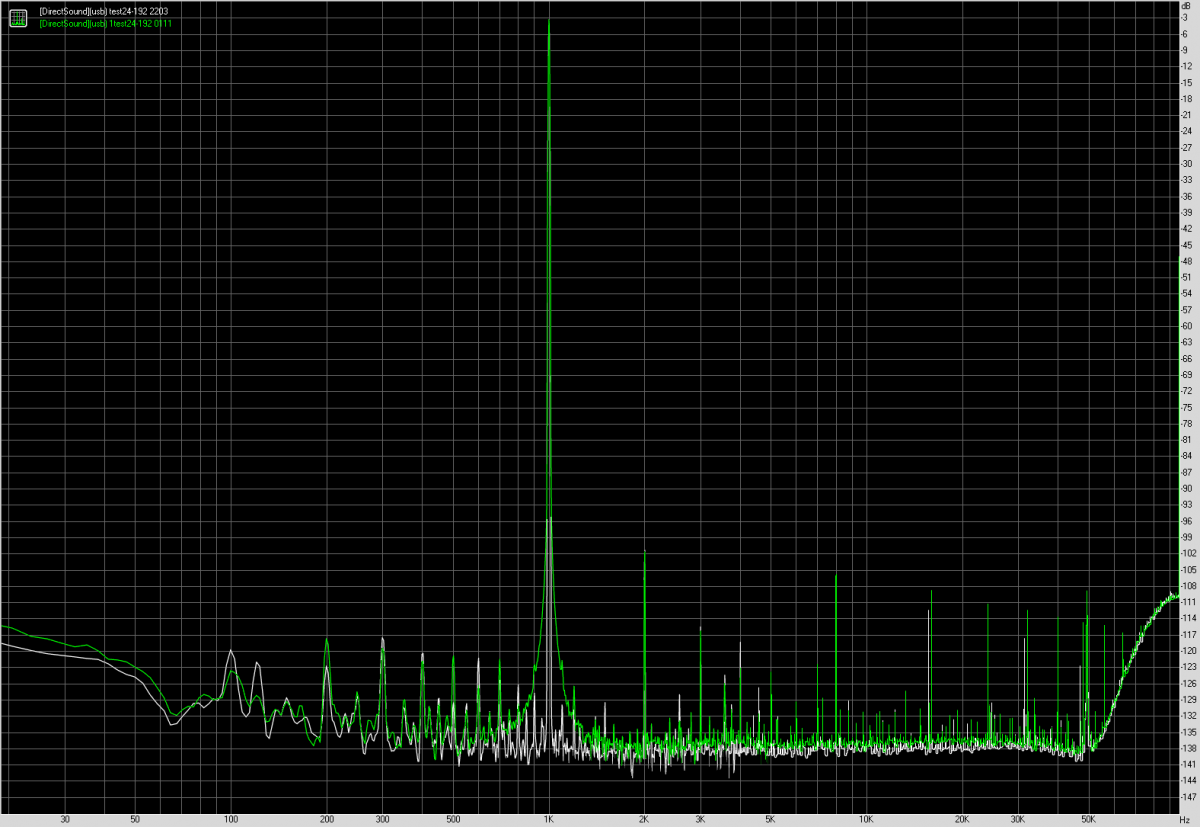

Баги в работе USB отсутствуют,
у меня по USB на родной прошивке и юбка и всплески в низкочастотной области в левом канале и сильная зависимость измерений от частоты проца
измерения на более новой версии RMAA не показывают такую юбку вокруг основного тона, как в обзоре

@gungstar,
значит таки есть
переведу стрелки:
Юбку такую я видел при замерах на RMAA 5.5. а на RMAA 6.2.5 уже нет ее
спасибо за наглядное и качественное сравнение прошивок) 2203 рулит!

а можно целиком отчет RMAA?

-низкочастотный джиттер по USB-подключению, выражающийся в юбке вокруг
основного тона в тесте RMAA. Подобной проблемы не наблюдается с прошивкой
от CMEDIA v2203 (не поддерживающей все частоты), но есть с v0109 и v0111,
специально сделанных для Essence One (результаты теста RMAA прилагаются в
архиве, имеется сравнение между USB и SPDIF подключениями, и прошивкой
v0111 и v2203 в Essence One только на USB-подключении)
