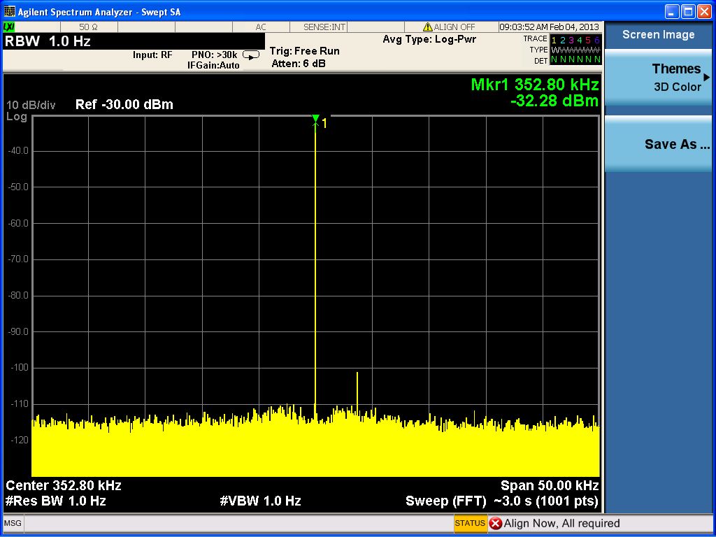

Еще одно сравнение с ПКД.
Взял свой модернизированный Denon DCD-1015. Там я вынес тактовый генератор (выпаял штатный кварц и сделал на нем и компараторе генератор) из сервоконтроллера наружу, поменял ОУ на АД827 и сделал независимое питание аналоговой части. Плюс удалил ключи на выходе, разделительные конденсаторы (смещение не более 2 мВ) и врезал новые разъемы.
В тестировании приняло участие еще двое моих коллег, любителей хорошего звука.
Мнение было единодушное - ПКД заметно лучше звучит. Звук более плотный, баса реально больше, верх как то рельефнее и звонче. В целом - СДи дает более натуральное звучание. Хотя, на отдельных композициях разница не так заметна. Порой можно охарактеризовать звучание Асуса- как будто весь спектр проредили - везде чего-то чуть-чуть не хватает.
Ситуация похоже на то, когда я сравнивал карту с Sony XA5ES. Там, правда, у Сони звучание еще более звонкое и детальное (ну тут я грешу на Alpha Processing в Деноне).
При подключении же карты по СПДИФу - разница так же есть в пользу ПКД, но уже не такая большая.
На всякий случай посмотрел спектр на тактовом входе ЦАП (параллельный, 18-ти разрядный PCM61) в ПКД. Там выше 352 кГц тактовых нет - отсюда и такой высокий уровень шумовой дорожки (определен анализатором).
