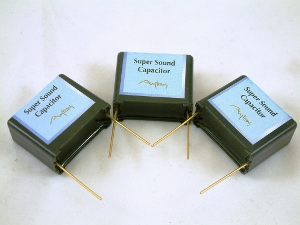

Достался мне вот такой AMTRANS, вопрос можно ли им что-то заменить на плате?)

А вместо Wima 1000pf/63V его нельзя поставить?

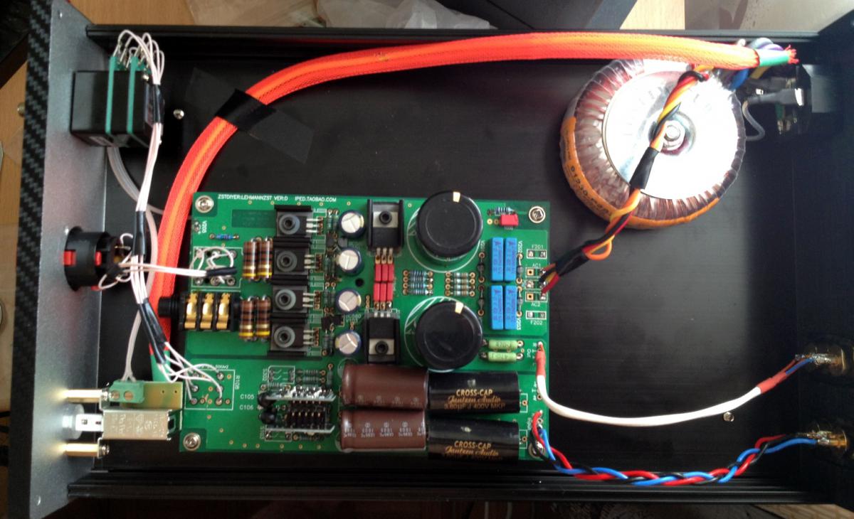

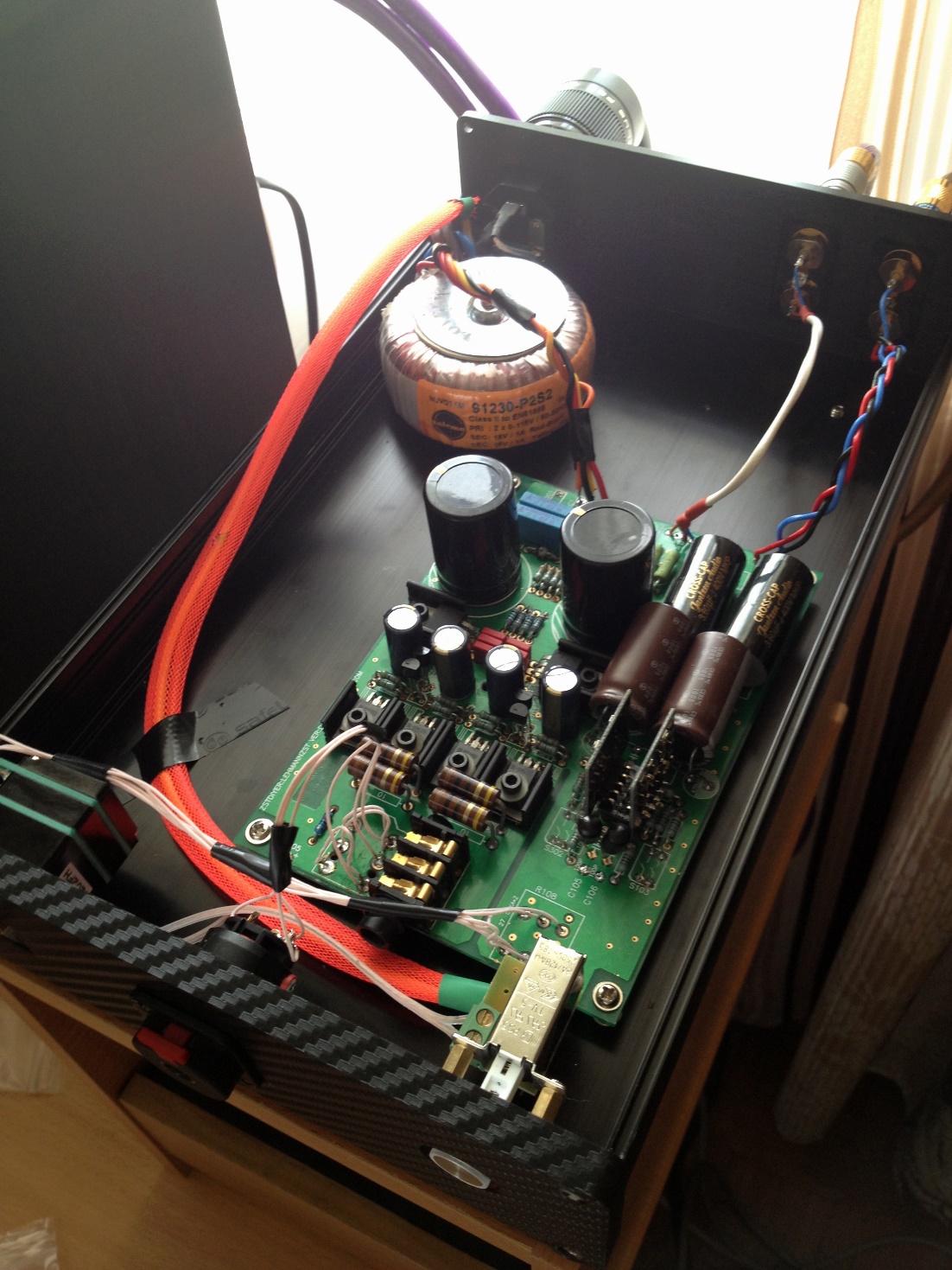

Вот я и переселил усилитель в новый корпус)) Работы еще будет много, замена проводки на нормальную, покраска лицевой панели, замена ручки громкости и т.д.
Установи то что заказывал ранее. Свои и лишние шунты убрал.

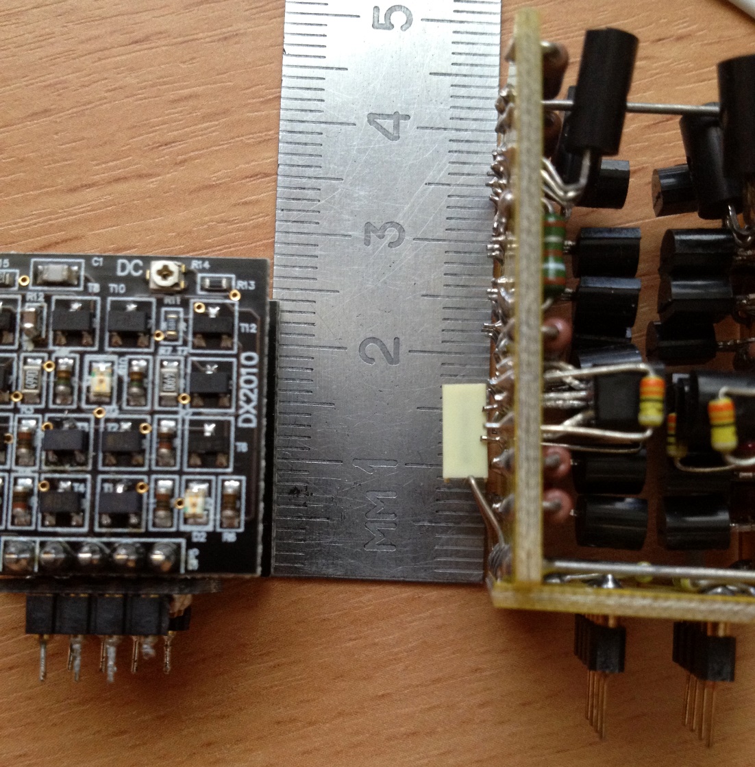

Dexa из 4х отслушанных мной дискретных ОУ обладает интересным эффектом разделения на левый и правый канал, стерео раскрыто в полной мере)). Очень чувствуется, ощущение что колонки стоят очень далеко от тебя. Плюс по сравнению с другими 3я, более жестковат и детальней.

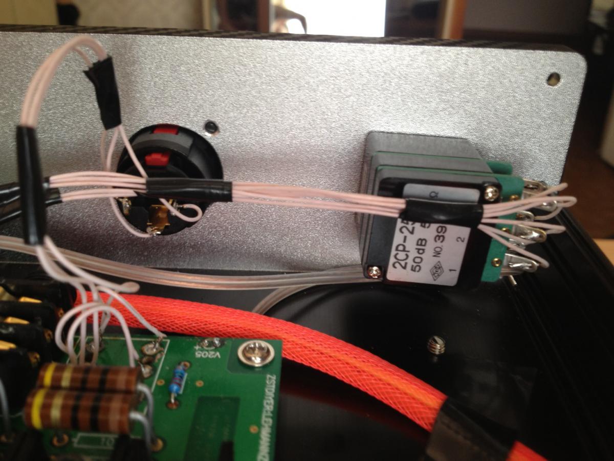

Вести питание к кнопке около регулятора громкости допустимо? Я бы на релюшке сделал.

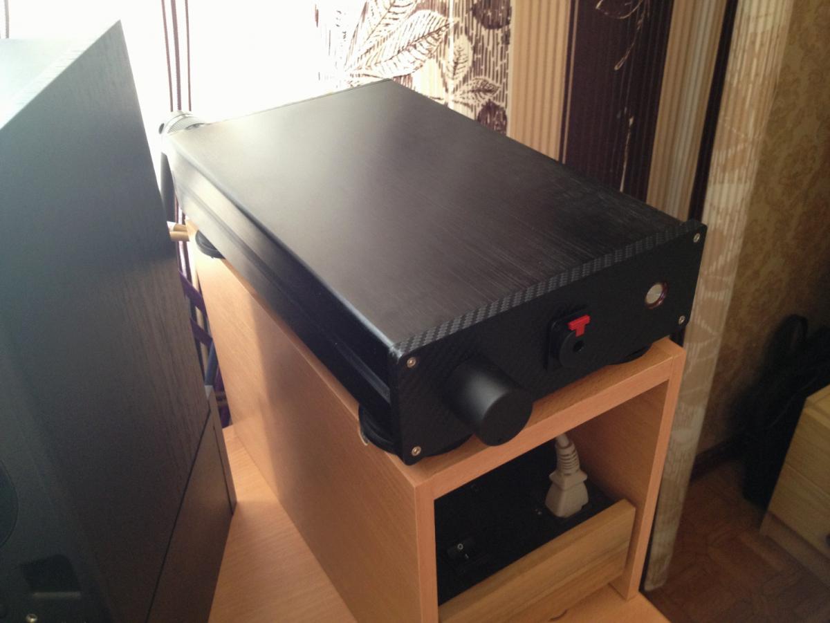

Мне недавно тоже такой корпус пришёл, правда после Московского пожара на почте, сильно не пострадал, но прокаптился и немного лицевая панель потеряла внешний вид. У вас наверное тоже панель была с повреждением, раз её закрасили? Я ещё пока не решил, покрасить её или отшлифовать. Смотрю Вы её ещё и перевернули, ручкой слева. Внутреннюю проводку рекомендую поставить из медной моножилы диаметром не ниже 1мм, HD650 это понравиться, правда желательно и межблок из моножилы. Как TKD по сравнению с ALPS? Всё таки DEXA оказалась интересней?

@Goo8s, Наводок не заметил, но планирую переделать эту или сделать новую лицевую панель с другим расположением.
, Именно, но это не краска, а карбоновая пленка. Кстати DEXA видимо тоже там пострадала, пол ножки отломалось...
Мне удобнее слева))).
Моножилу надо поискать, то что пришло с partsconnexion оказалось мало и тоньше чем думал.

xSpellhowleRx Удачи в дальшейшей модернизации. Я сразу понял, что обклеели, просто к слову сказал "покрасили". Кстати можно было покрасить балончиком для авто или колёсных дисков, я вот подумал про "тёмное серебро" мне нравиться этот цвет, намного красивее просто фрезерованного аллюминия или отшлифовать, но есть недостаток, постоянно остаются отпечатки пальцев, надо постоянно протирать поверхность.
Если бы панель поставили, как было изначально, то кнопка была бы на линии трансформатора.

что мешает перевернуть панель на 180?

@xSpellhowleRx, поверните переднюю панель на 180 градусов. А то нерационально сеть и сигнал крест накрест внутри корпуса. Можно будет укоротить сигнальные провода, снизится вероятность возникновения наводок...
@MTB-Rider,@MS audio laboratory, это временный монтаж
