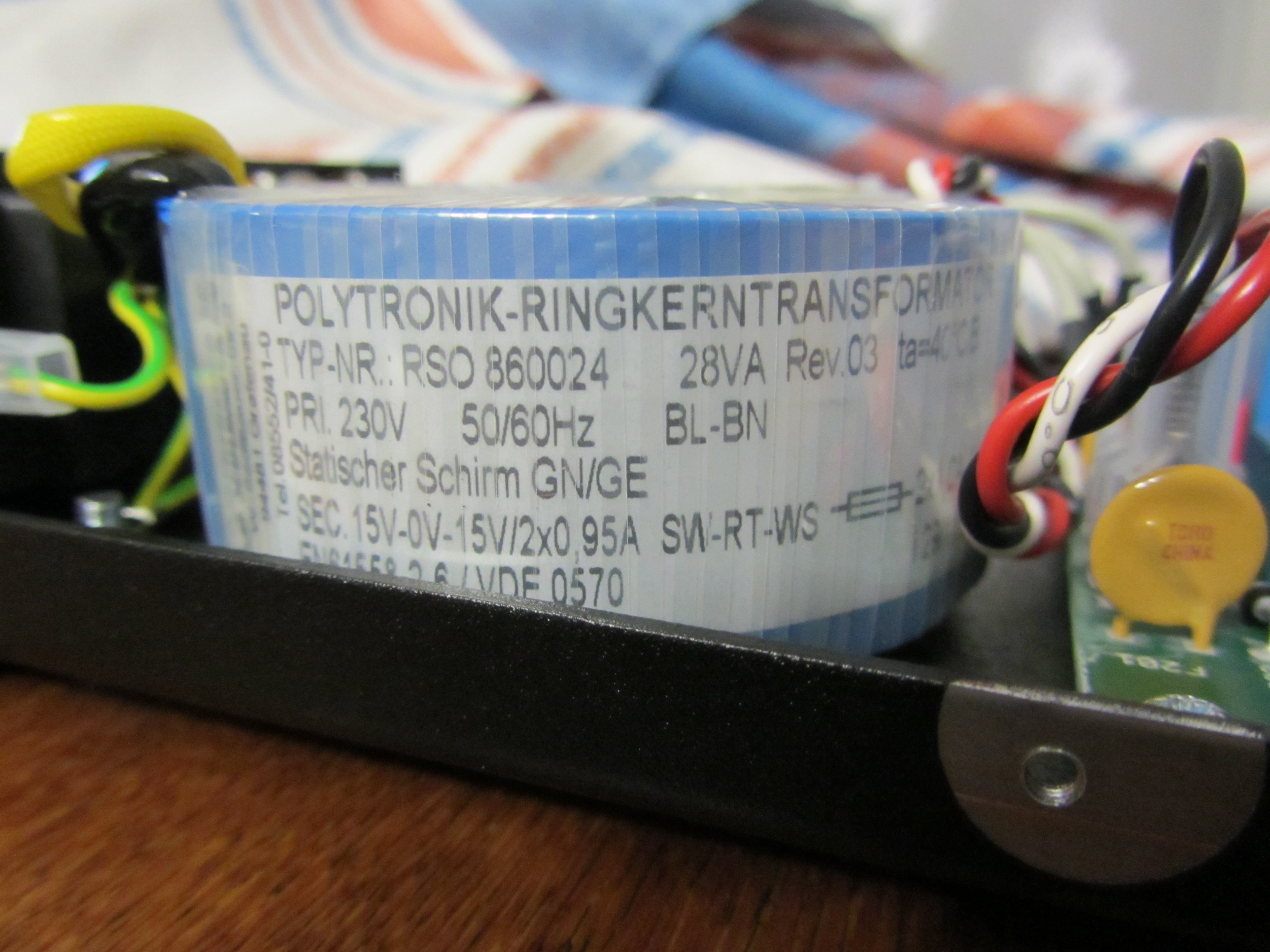

Скажите трансформатор у оригинала стоит какой то серийный (сторонней фирмы) или свой - Лемановский?
Какие на нем есть обозначения? Если можно фото.
Спасибо.
Polytronik-Ringkerntransformator.

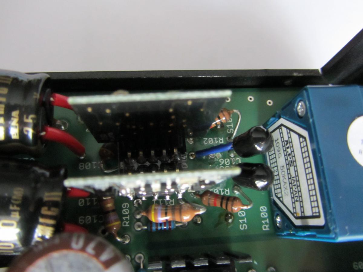

По апгрейду питания:
Можно 4700 мкФ заменить на 2 по 3300мкФ.
4 х 470 мкф у выходных транзисторов зашунтировать пленкой ВИМА, например, по 2,2 - 4,7 мкФ
Усилитель получил, чувствуется немного синтетики после лампы :)
Заказ три набора ВИМА 2,2/3,3/4,7мкФ, скоро еще закажу Dexa Discrete OPA и Mundorf 6800uf (показалось мало баса).
Как придет и спаяю отпишусь.

По моим эксперементам с Lehmann, замечено, что Dexa Discrete OPA бас немного убавляет, но делает звук более чище. На увеличение баса влияет увеличение ёмкости входных конденсаторов с 2,2мкФ на 3,3 и более. И ещё на увеличение баса повлияла замена кабеля, как внутри аппарата, так и межблочника из моножильного кабеля Acoustic Revive SPC-Reference, но не только баса, а как бы всего спектра.

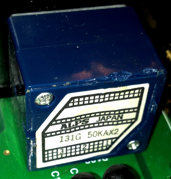

@karnaser, а Вы ALPS меняли или от LoveCube оставили?
Что-то там иногда хрустит и как то шатается... думаю поменять

Чтобы снять ручку нужно отвинтить шестигранником болтик на самой ручке. Выкрутите ручку на минимум или максимум и увидите.
Альпс я год пользовал каждый день. Думаю оригинальный. Может просто где то ручка цепляет корпус.
Вылажите фото, сравню со своим у Lehmann, там настоящий ничего не хрустит, может определим. Сейчас легко можно купить подделку, и до поры не догадываться об этом.

Здесь сравнение оригинального ALPS с подделкой.

@karnaser, спасибо, уже сам нашел, не сразу понял что это шестигранник ... по звуку претензий нет.
, думаю в любом случае его за меню, мб что-то по лучше есть?

@xSpellhowleRx
На Вашем фото оригинал :ok: .

xSpellhowleRx Сегодня я на работе, приду домой посмотрю и отпишусь. Но сразу смотрю, что-то каряво выглядит. Получше наверное есть TKD 2CP-2511, 50K или (очень дорого) DACT.
TKD - не совпадёт с отверстивиями на печатной плате, а DACT - не поместиться.

Корпус у Lehmann-ов сильно низкий и плотный, если бы всё это размещать в другом ящике, чуть побольше, тогда можно было крепить к корпусу, а к плате припаять проводами. Если я бы сам стал делать LoveCube, то взял бы другой корпус и не мучился бы с размещением компанентов.

xSpellhowleRx У Вас по снимку не понятно, как наклеяна наклейка, в оригинале она находится в специальном пазу. Вот моё фото

@xSpellhowleRx, похож ALPS на оригинал, но не видно толком всего корпуса. Кто-то паял аппарат неаккуратно, подплавил пластмассовый корпус :stopit: И что такое белое на нем, засохший флюс непонятного химического состава? Если флюс попал внутрь корпуса резистора, то он может хрустеть, трещать при повороте ручки. Короче говоря, тогда этот ALPS только выбросить остается.

Этот потенциометр остался от LoveCuba.
На второй усилитель я ставил Альпс который был куплен в partsconnexion.com и сравнивал их и визуально и по звуку. Разницы нет.
Если менять на такой же Альпс - смысла не вижу. Заменить можете на Audio-Note; Noble; TKD. Они поместятся на установочное место. Поставить выводами вверх. А развести можете проводами, которые Вы тоже собираетесь менять, прямо от входных разъемов к потенциометру и от потенциометров потом в плату. Входной конденсатор рекомендую убрать если источник имеет защиту от постоянки на выходе.
Исключение входного конденсатора должно позитивно повлиять на самые нижние частоты.
