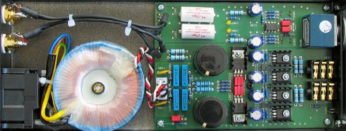

Почитав вас, решил собрать свою версию, на плате с одним наушниковым выходом и без линейного. Если второй наушник мне не нужен, то линейный выход, наверное, придется на проводах вешать (выходные резисторые). Какие нибудь противопоказания кроме эстетических?
заг18, прокомментируйте Ваш выбор дискретных ОУ, пожалуйста. Я вчера послушал 2111 супротив 2132 и мне 2111 категорически не понравился излишним басом.
Во втрой версии решил заменить большие конедсаторы на 6800 Mundorf, в ОУ питании поставить Slimlic II, проходные сделать Mundorf 2.2 uF.
В схеме Lovely Cube есть резисторы на 48 Ом, которые найти не удалось (точнее, не хочется искать по нескольким местам), потому на mouser.com заказал 47.5Ом резисторы. А на платке выше, которая рекламируется как оригинальный Леман те резисторы заменены на 47 омные, которые из них правильные?
Резисторы все Vishay Dale 1%, 2%, 0.1%, кондесаторы Nichicon FG в питании, WIMA MKP (пропилен) прохдоные на входе и .022 uF в питании ОУ, 0.1uF параллельно диодам. WIMA FKP (100pF) на входном фильтре, WIMA MKS2 (полиэстр) 6 0.15uF конденсаторов в питании.
На head-fi мембер рекомендует заменить 1.2K омные резисторы на стаболитрон (zender diode) и два конденсатора на ADJ ногах на танталовые похожей емкости. (а) в чем смысл подобной операции? (б) как подключать стабилитрон?

Доброго времени суток товарищи!
Таки доставили мой LC :good: И на днях он был мною благополучно собран, сначала питание, а затем и усилительная часть, так сказать "завёлся с пол пинка"! Это очень порадовало. Транзисторы как и обещал Стивен отобрал в парах, бэта у всех 278 - 280, только вот в номиналах резисторов немного различия есть. Питание замерил получилось +14,9В и -15В не критично и на звуке никак не сказывается. Удовольствие получил от сборки неимоверное!
Косяк получился только с шурупами, которые лицевую панель должны держать, они оказались длиннее положенного на 3мм, и при окончательной сборке плата упёрлась в них передним торцом, пришлось укорачивать их на станке, да и ещё RCA корпусные одна пара оказалась немного разболтанная, пустяк но досадно.
При первом включении испытал что-то типа "Фууууууу! Какая гадость ваша заливная рыба!", звук казался плоским, как доска, никакой сцены, каша на средних попеременно то в одном ухе то в другом, высокие никакие зато бас был на своём законном месте. Со звучки попёрло по полной: белый шум блока питания компа и стабилизатора питания самой ЗК, но его слышно только при отсутствии музыки при выкрученной до упора ручке громкости LC. При отсоединённом аудиокабеле на максимуме слышно еле различимый 50 ГЦ фон, видимо где-то внутри ловим, но с этим можно не заморачиваться, так как этот гул ощущается на уровне сверхжопного чутья :idea: Потом вспомнил, что нужно прогреть его хотя-бы несколько часов, включил романтик коллекшн и занялся привычными делами. Вечером того же дня включил сборник Billy D. & The Hoodoos, надел наушники и обомлел :music: наушники теперь снимаю только для того чтобы поесть и сходить на работу :D:D)
проходные конденсаторы оставил, так как собираюсь пробовать разные источники, а там чем чёрт не шутит! Шунты проходных не стал ставить, их присутствие было бы более чем сомнительным. Звук более чем устраивает пока буду отслушивать стоковый вариант. В планах замена электролитов Elna на Panasonic если смогу достать, дожидается своей очереди на отслушивание DUAL OPA627 A class. Есть мысль заменить выходные транзисторы на toshiba, но это уже другая история :smile1:

У меня проблем с постоянкой не было, просто по максимуму старался подбирать компоненты попарно.
В итоге постоянка на выходе 0,7 и 2 mV. zender diodes не ставил.
По проходных конденсаторах на входе: пробовал в параллель с Мундорф ставить WIMA MKS2, VISHAY-RODERSTEIN MKP-1837 и Auricap. Лучше всего звучит просто один Мундорф без шунтирования.
Если источник гарантировано не дает постоянки.
Можете вообще не ставить этот конденсатор.
Или сделать переключатель который коротит этот кондер.

По шуму: У меня такое было, но сделав все как указано у Стефана в MOD/Findings - Grounding the Potentiometer (Alps)
Зачистил корпус у альпса и возле болтика проверил контакты платы на корпус. Все прошло.
В 300 Ом. наушниках при +20Дб. и на полную выкрученной ручке мой слух не способен услышать ничего. Слушаю при усилении +10Дб.
В 30 Ом. - слышно только ночью когда все спят на +20Дб. и на полную выкрученной ручке. Но на 30ти омные нормальная громкость достигается у меня при 0Дб усилении, на таком усилении шума нет!
DUAL OPA627 A class меня не впечатлил. Думаю, ОПА 627 не оригинал. Хотя, с оригиналом не сравнивал.
ОПА2111 сравнивал: от Стефана идет оригинал.
Сам мод КЛАС А сомнителен. Думаю вреда звуку больше чем пользы. Улучшения я точно не услышал.

Похоже этот dexa в классе D... :( Что-то я не убежден, что дискретный ОУ имеет смысл.
Послушал 2111 и сравнил в 2132 и пришел к выводу, что второй много лучше для моей поделки: 2111 слишком улучшал басы и высокие частоты. 2132 же весьма нейтрален и басов вполне достаточно.
Со стабилитроном разобрался сам. Впаял два 13-ти вольтовых/5 ватт вместо резисторов и заменил два конденсатора на танталовые 0.1 uF (почему и как детальки тут: http://www.acoustica.org.uk/t/3pin_reg_notes1.html). Вторую платку спаял почти, Mundorf-ы и шелковые Эльны где-то в дороге, с ними же ALPS.
