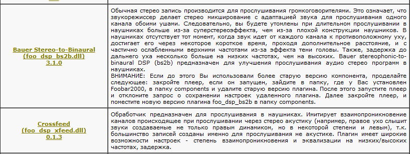

кто-нибудь использует в фубаре эти два компонента? вообще,кто как считает, нужны ли они вообще???
StalkerAnarhist
ставить можно и нужно, сравнить и услышать, но для себя заметил что чем выше напряжение тем лучше, хотя со своими оговорками, всё познаётся в сравнении. Так же стоит и без них попробовать, только замерить сколько в простое постоянки присутствует на выходе, если не больше милливольт .... то можно смело без кондёра послушать! в идеале чтоб небыло вообще постоянки, это требует точно подгонки обратных цепей обвязки.
