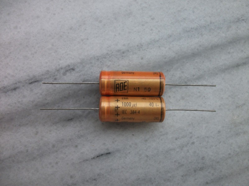

Следующие по звуку - это винтажные золотые ROE.
аксиалки?
аксиалки?
Они, красавы!!! :coll:
Вообще люблю аксиальные ROE. По звуку просто изюм из булочки... :crazy: (кайфовые детские воспоминания)
