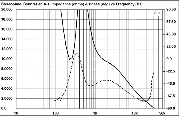

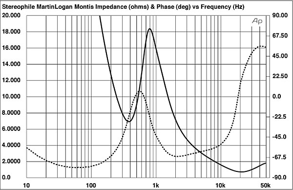

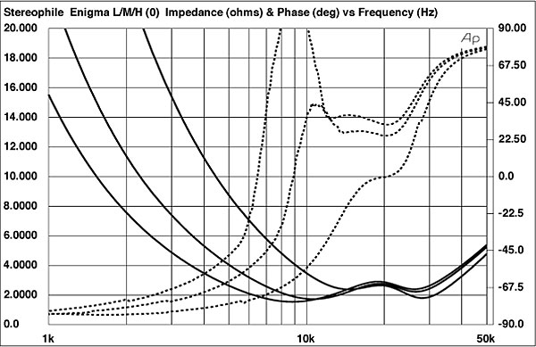

На рисунках изображены графики импеданса и фазы электростатического твиттера и двух акустик, если учесть диаметр Стаксов, то активный участок импеданса (экстремум графиков) будет в диапазоне нескольких килогерц. На низких частотах огромное сопротивление. Нет тока - нет выходной мощности и нет таких ощущений. Совершенно объективно люди замечают.

Ощущения вполне, мягко говоря, объяснимые технически. :yes:

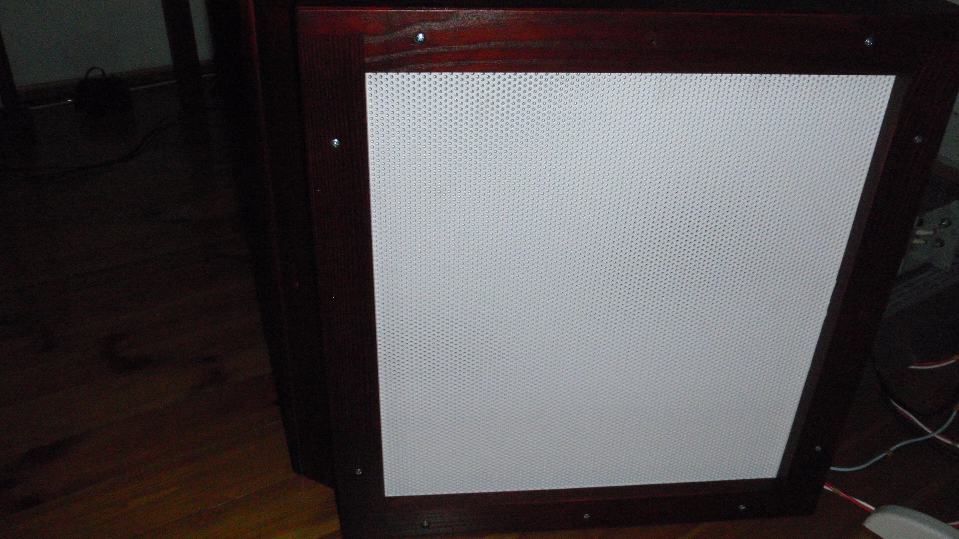

Если говорить вообще об ЭС басе, то на АС я решил это тем что в параллель поставил шесть мембран(8статоров из 3-х мм. металла),в таком сабе имеется точность ЭС и "масса" дина в звуке.

Это значит, что на нч никакой активной мощности не преобразуется в акустическую волну и фаза отстает. Чтобы двигать массу воздуха нужна сила, которой в статиках нет на НЧ в принципе, где амплитуда входного сигнала максимальна. Это значит, что все статики могут эффективно двигать воздух только начиная от нескольких килогерц,в области своего активного импеданса, а ниже по частоте уже остаточные, а не основные процессы. Поэтому характер звука у статиков принципиально отличается от динамиков в области НЧ-НСЧ. АЧХ на НЧ при этом обеспечивается только площадью всего излучателя и резонансной камерой наушников между излучателем и ухом. Про 7 герц это конечно реклама, неизвестно по какому уровню спада АЧХ, но 30гц по -3дб может давать скорее всего.

Без тени критики: и чего этим добились в общей звуковой картине? Можете показать фото конструкции? Динамический "низ" не будет проще по трудозатратам? Болезней а'ля "Мартин-Логан" удалось избежать тактм способом?- я об отдельно "живущих" низах.

Размер излучаемой площади каждой из шести мембран 0.25кв.м.,зазор между мембраной и статором 3мм.

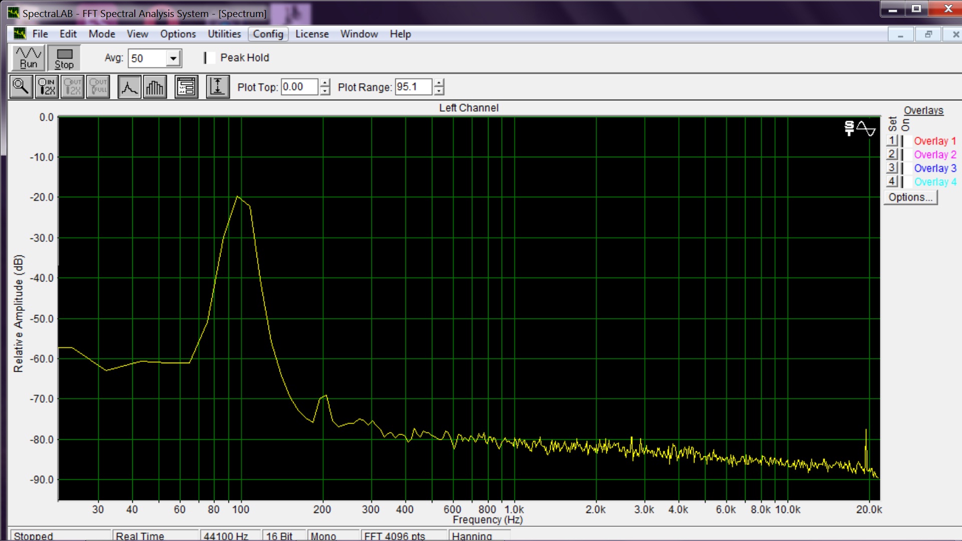

Подаваемый сигнал 40 и 100Гц снимался микрофоном с расстояния места прослушивания(2.5м.).
Акустического оформления саба нет никакого,какие- то мощения на подобии открытого ящика ничего качественного и количественного не дали окромя призвука ящика.
Есть материал на второй,буду делать.
