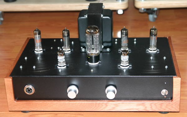

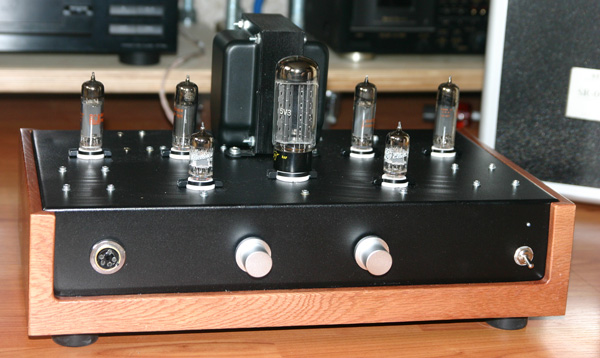

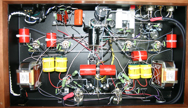

Вчера во второй половине дня, помимо "отслушивания" 911-х, была произведена инсталляция в систему SharapOFF усилителя для STAX 007.
Коротко о конструкции --

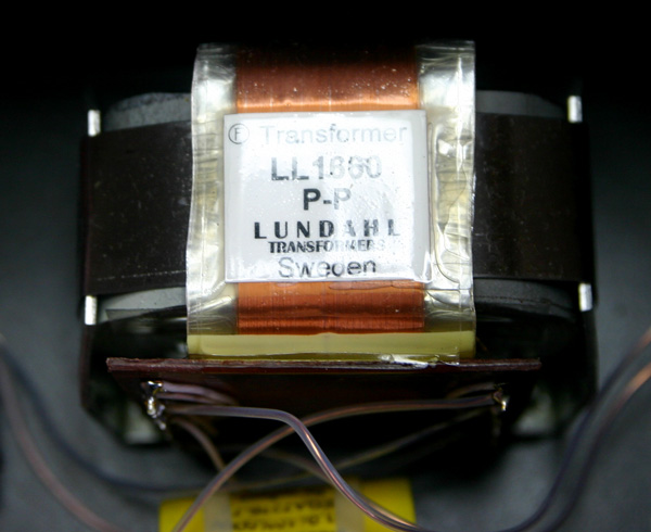

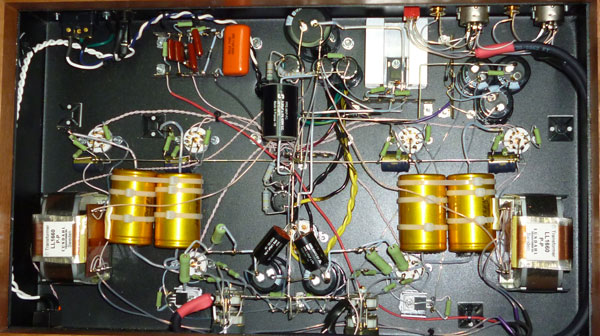

Усилитель балансный, двухкаскадный, с двухтактным выходным каскадом. Первый каскад - на двойном триоде 6BQ7, второй на пентодах (в триодном включении) 6GK6. Выходные трансформаторы - Lundahl, входные регуляторы - ступенчатые DACT. Выходной каскад работает в классе А, усилитель не охвачен петлей общей ООС. Монтаж выполнен серебряной моножилой в тефлоновой изоляции. Конструкция логически продолжает "модельный ряд" :) моих ламповых усилителей для STAX. Звучание - сбалансированное, исключительно чистое, прозрачное. С такими сложными в "раскачке" наушниками, как 007 - справляется легко, практически всегда регулятор громкости находится в среднем положении.
Делайте проще, усложнить всегда успеем.
Audeze LCD-3, Stax SR-404 Signature, AKM4499EQ DSD USB DAC, Apple Mac Mini i7+ Linear PS, ZEN Silver Monster Amp, 7N7+7C5 Transformer-coupled LCR Phonostage, Sylvania 6AG7+4300B PP Power Amp, Njoe Troeb CD Transport, Goldring/Lenco G-99 Vinyl Table with SME M2-12R Tonearm, Very High Purity Copper cables, Seas Thor Transmission Line  2-way Speakers
Мой блог https://www.easytubeamp.ru
victorvvo
А вольтаж рмс какой? Традиционно 500 вольт? :)
Вольтаж RMS ограничивается вольтажем ВIAS :) Но, поскольку выход трансформаторный с коэффициентом передачи близким к 1:1, то максимальный выходной ток фактически ограничивается только током покоя выходных ламп, а это примерно 30mA. Таким образом, запас по перегрузочной способности на мой взгляд- более чем достаточен. Кроме этого, усилитель имеет очень малый уровень искажений, не охвачен петлей ООС, поэтому играет очень "свободно", вплоть до максимального уровня. Я испытывал и другой вариант выходного каскада - с выходными лампами в пентодном включении. Метрологически он обеспечивает большее выходное напряжение, но спектр искажений и линейность несколько хуже, пришлось ввести неглубокую ООС. Пока все таки остановился на триодном варианте.

А с чем можно сравнить ваш усилок? Из нынешних хайэндов.
victorvvo
Очень осторожно и отдаленно - с Woo Audio, только мой играет лучше :)

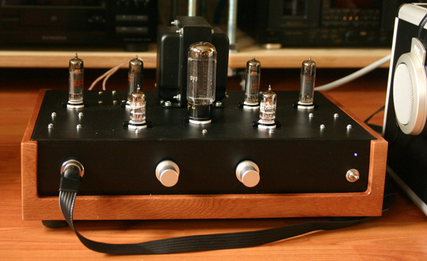

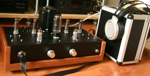

Выглядит внушительно :good::good::good:

Виктор поздравляю с "профессиональным ростом"! :ok: Усилитель у вас крайне приятный на слух.

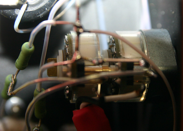

В ветке про HD800 Deeone упомнянул, что если сравнивать музыку с живописью, то от STAX 007 он хотел бы услышать "акварель", а услышал "цветную графику". Идя навстрече пожеланиям трудящихся :smile83: путем нескольких несложных манипуляций (пока предварительно) превратил музыкальную графику в акварель. Конденсаторы -Jensen PIO Silver Leads 1uF 630V :music:
вот это другое дело :good: и еще бы бп сделать выносной с масляными конденсаторами и будет сказка :drinks:
