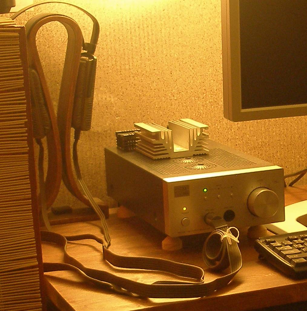

2, Усилок 006 греется что не есть хорошо для начинки а конкретно электролитов.
Имеет смысл сверху поставить радиаторы от процессора к примеру(старые ненужные),
без крышки эксплуатировать не стоит - напряжения просто летальные.
Даже небольшое снижение температуры продлит эксплуатацию на пару лет.

А вот про температуру, тут что то нужно придумывать. Радиаторы от процессора, это я так понял кулеры чтоли?
Как их крепить?на стенку усилителя? Если так, то откуда они будут питаться? :think:
bobbyGUN
Ну да, "кулеры от процессоров", только без вентилятора, крепить - просто сверху поставьте
и все, не надо привинчивать, мазать термопастой и т.д.

Получается радиатор будет тупо воровать тепло от верхней стенки усилителя. Хм.. интересно.
Вентиляторы действительно могут только навредить усилителю, прибабив температуры, если неправильно поставить в ненужном месте.
А тут вентили, получается никак и не поставить.Если только сбоку на стенке, и тестить температуру.
Кстати как раз хочу заменить на процессоре радиатор. Попробую что-нибудь придумать, на этот счёт. :drinks:
bobbyGUN
Там больше и некуда поставить, только сзади на верху(там и расположены электролиты
питания), радиаторы будут греться будь здоров! но они так сконструированы всегда что
отвод тепла эффективный получится. Сбоку не надо, крышку сверлить и портить товарный
вид не стоит. Главное дырочки не закрывать, но это очевидно.
