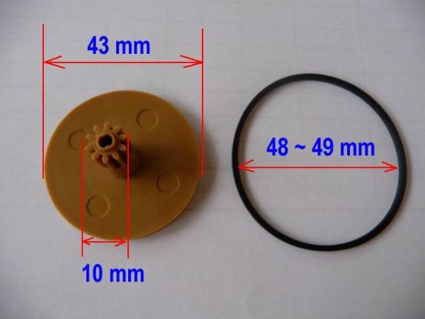

Получил MS Audio FHA 1.2. После некоторой "работы над питанием" системы (более подробно на ветке по FHA 1.2) получил вечно ускользающую "вовлеченность" в Музыку. Но теперь у меня другая проблема; рассыпалась шестерня на PHILIPS CD104, которая двигает каретку (такая, с маховичком под пасик)/ Hа "ибеях" такую не нашел, подобные есть, но они все-таки другие. Может быть у кого-то "завалялась" такая шестеренка для продажи. Купил бы еще один рабочий аппарат, но не тяну финансово. Буду очень признателен за возможные предложения.

такого типа?

Внешне очень похожа и количество зубов - 10 штук, но у моей наружный диаметр 24мм, а диаметр зубчатого колеса - 6мм. Ваши размеры ровно в двое больше.
Может Вы их машинально умножили на два?

Лоток с этими шестернями у 104, 204, 304-го одинаковый.

эту деталь и выточить могут.

Я тоже думаю что изготовить такую шестерню вполне возможно, проблема в том, что я не знаю, кто у нас может выполнить такую "мелкую" работу.
Вот если-бы шестерню от паровоза - это без проблем. Станки очень изношенные. Но, может и найду еще, кто сделает.
Пока прошел по магазинам, да собственно их у нас всего-то два и купил целую жмень таких, которые хоть как-то напоминали то,что мне нужно.
Вообщем, только одна оказалась по размерам подходящая и у той вместо нужных 10 оказалось 12 зубов, да и маховичка под пасик не было, но зубья достаточно сильно "истончил" и, откусив рассыпавшееся родное зубчатое колесо, скрутил двумя маленькими винтиками маховичок с "новой" шестеренкой, благо у нее была "юбочка", которую можно было просверлить. Собрал: нигде ничего не цепляет. Каретка выезжает прекрасно, а вот задвигается не до конца, последние пол сантиметра приходится помогать рукой.
В любом случае долго не протянет, слишком тонкие получились зубья. Так, что поиски "родной" шестеренки буду продолжать.

Только сейчас разглядел, что у Вашей шестерни зубья не доходят до самого маховика, в моей зубья начинаются прямо от маховика.
