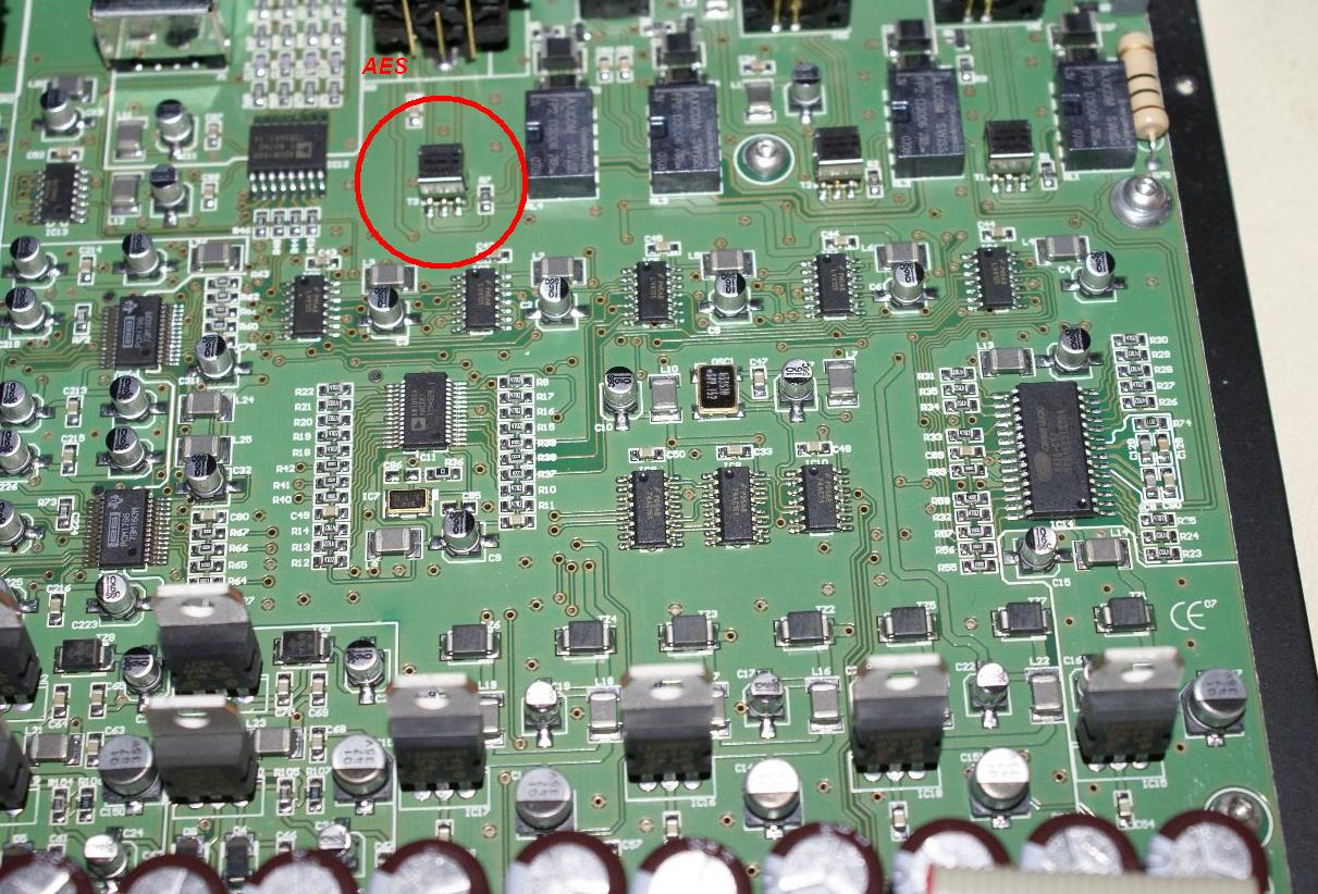

Там стоит какой-то железный квадратик, может это и есть транс... :think:
Перед лицом Космоса большинство людских дел выглядят незначительными, даже пустячными. (с) Carl Edward Sagan
Возле AES входа.
Трансформатор это обычно квадратик и есть. На том фото мелко. Какая маркировка?
head-fi система: ПК - PPA USB - Solid One - HD800, HE6
Да, стоит балансный цифровой трансформатор на входе. Обвел в кружок :)
Уже радует. :D А на выход таких не делают?

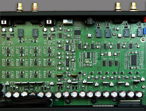

http://www.head-case.org/forums/home-so ... -mkii.html - тут крупные фото, все это время искал ссылку. :stopit:
