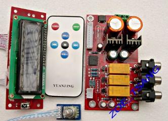

Фон не думаю что будет с аккумуляторным питанием, а вот цифровой регулятор громкости «на PGA2311 c микроконтроллерным управлением» это кстати совершенно не кошерно. Просто ступенчатый регулятор будет лучше. Характеристики у регулятора заоблачные по спецификации, но некоторые негативные нюансы не позволяют применять подобные решения кроме как в hi end ресиверах или стерео усилителях средней ценовой категории. Зато у цифрового регулятора широкие сервисные возможности.

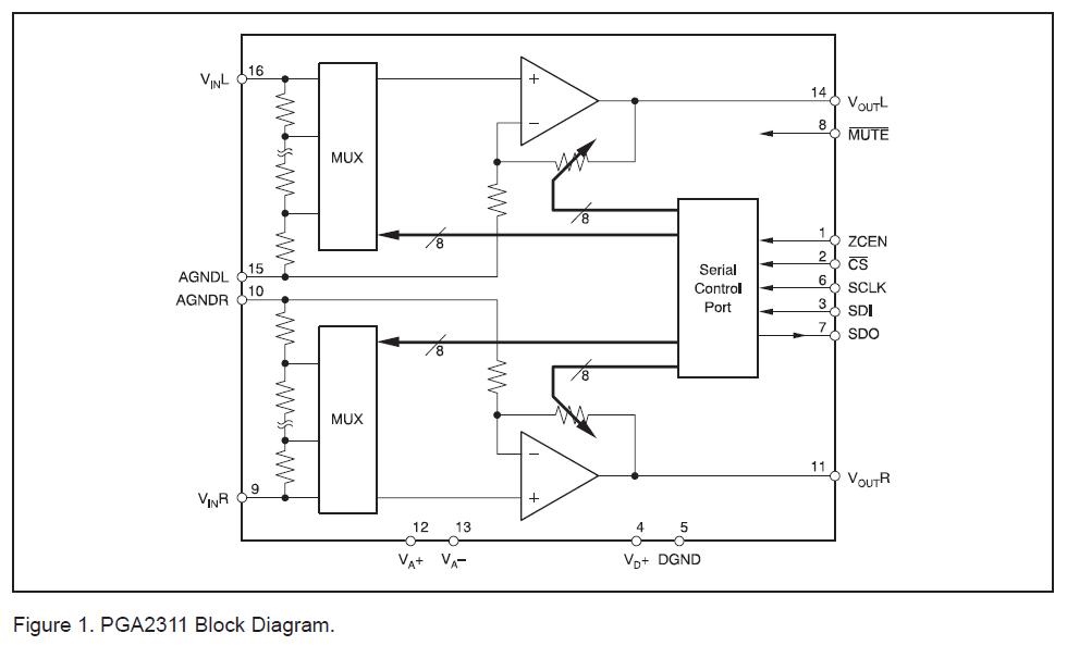

ошибаетесь. можете предложить более качественный РГ для портатива? :D да и расскажите в чем конкретно некошерность PGA23xx... даташит скинуть? :)
чувствуется вы с PGA вообще не имели дела..
вот про нюансы и расскажите. Что касается того у каких девайсах стоит подобный РГ на PGA м при этом девайсы хорошо звучат, то для сведения это преды СоникФронтирз, МаркЛевинзон, Эспоже.. я не буду утверждать что РГ на PGA - это супер-пупер-убер алес, но он не так плох как это принято думать об электронных РГ и например для портатива он много лучше любого китайского РГ-потенциаметра и в балансных схемах ему нее так просто найти конкурента как кажется...
А что тут писать или кидать даташиты? Даташит у меня есть и уже давно и такой регулятор тоже. Там черным по белому написано. На входе аналогичный степед-аттенюатор только с тем отличием, что переключение осуществляется электронными ключами. Для согласования и выполнения сервисных возможностей на выходе регулятора стоят ОУ. Предложить могу гораздо лучшее. Если уж тяга к контролерам то можно вполне портативно собрать аттенюатор с применением качественных малогабаритных реле и прецизионных SMD резисторов. Контролер по шине управления должен быть обязательно развязан гальванически например опторазвязкой и иметь независимое питание. Удел этих регуляторов – дешевые балалайки. Вон китайцы продают набор с PGA2311 (экран, пульт ду, селектор) по стоимости 34 доллара с учетом доставки. Портатив это не повод делать компромиссных решений. А я как посмотрю вы так придирчивы к чужим проектам и уже забыли о всяческой толерантности и уважении чужого труда.
