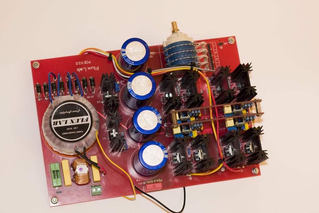

[attachment=0]balanced flux lab HA-04 inside.jpg[/attachment]
Единственный минус - некошерный китайский галетник, я себе на таких собирал переключатель входов. У него есть полуположения при переключении, видимо за счет дребезга контактов.
Возможно - лечится отбором наибеолее качественных. Каков у них ресурс я не знаю.
Да я тоже хотел DACT, но этот тоже на smd, тоже самое, что DACT и оказался не хуже. Я очень хотел DACT, готов был платить не 50 баксов за регулятор, а 300 лижбы был DACT. Но он не влез. На и меня убедили, что никакой между ними разницы нет. Я так понял и ребят и флюкса есть DACT, т.е. им есть с чем сравнить. Да и если производитель решил ставить эти регуляторы во все свои усилители, то тут есть о чем задуматься.
В кексе 53 в качестве регуляторов стоит вообще какое то малогабаритное го***, далеко не альпс. Интересно, смогу ли я найти альтернативу, хотя бы по диаметру ротора. Так это что - регулятор громкости ступенчатый? Круто! Я думал переключатель чего-нибудь, визуально похож. В 53N, вероятно, тоже.
собирать БП с усилителем на одной плате - некошерно.
и судя по фотке там какой-то нелепый сетевой фильтр перед трансом - никакой пользы кроме ухудшения звука в нем нет

или БП с усилителем можно как-то разместить в одном корпусе не размещая на одной плате?
конечно можно... на одной плате просто не оч хор располагать трансформатор питания и усил
Давайте без паранойи? Это тор, а не Ш обарзный, он не так гадит магнитным излучением. Расстояние до транзисторов и ОУ более чем достаточное. Да и меряется все за 5 мин. на коленке, гадит транс на сигнальные цепи или нет. Или вы реально думаете, что ребята из Flux Lab конченые идиоты?
- за 5 мин только котята родятся...
- "ребята из Flux Lab", как и любой производитель, прежде всего для себя заинтересованы в упрощении и удешевлении конструкции
телега
"ребята из Flux Lab" в первую очередь заинтересованы в том, что бы удовлетворить клиента. Я был готов платить любые деньги в разумных рамках и это было первым условием. Если бы отдельный БП имел бы смысл, мне бы это предложили сделать за отдельную плату естественно. Выносной БП гораздо актуальнее для радиоламп.
