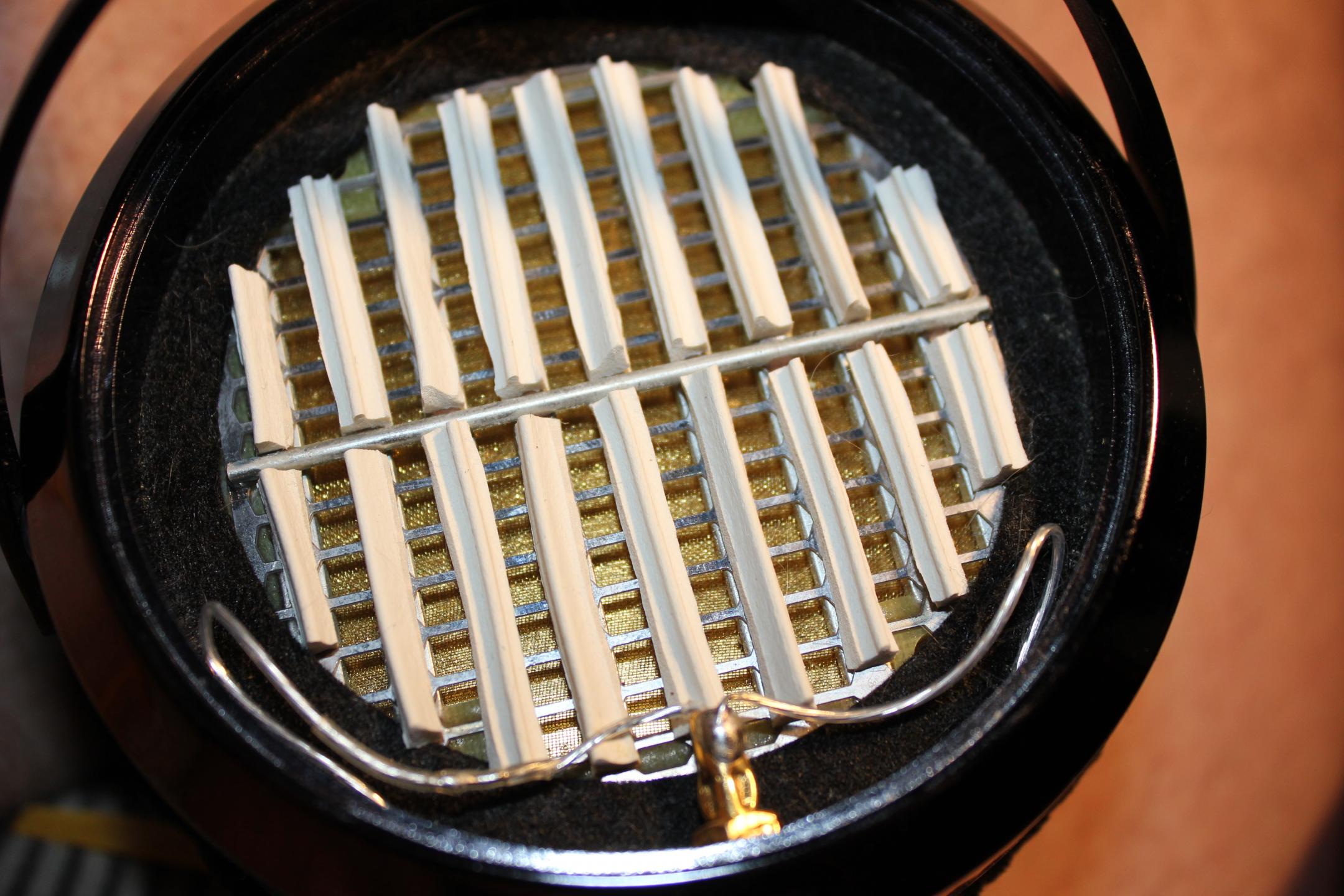

Что за материал применяется при фазор-моде? Кто знает?
Здесь подробно и с картинками, в т.ч. с информацией по конкретному использованному бренду.
http://www.head-fi.o...ng-modification
Предлагаю свой вариант фазора из конусов от резинового самоклеющегося уплотнителя Ш формы:
Рекомендую кому не хватает тембральной плотности на классике, универсальности на роке, теплоты с джазом, разрешение и локализация увеличивается в разы.
Дома:PurePower, dCS, AMB ВETA22, HiFiMAN, KRELL, ATC...
Обвязка:Kubala-Sosna, Audioquest, Atlas, Neotech,Toxic Cables, NBS, Shunyata Research Anaconda Ztron...
.На улице:iPod nano 7>WESTONE UM PRO 50
@vel11,
Вы после такой доработки наушников ставите снаружи штатные решётки или нет?
Если с решётками,то смысл мода можно понять...
Ежели хешки остаются открытыми ,тогда для чего "фазорить" снаружи чашек ?)
Если бы магниты снаружи мебраны отсутствовали, то было бы идеально, а так отражения от них всеравно присутсвуют, фазоры распределяю более равномерно волну, что сразу можно услышать после их установки в виде возростающего разрешения и отсутсвия призвуков.

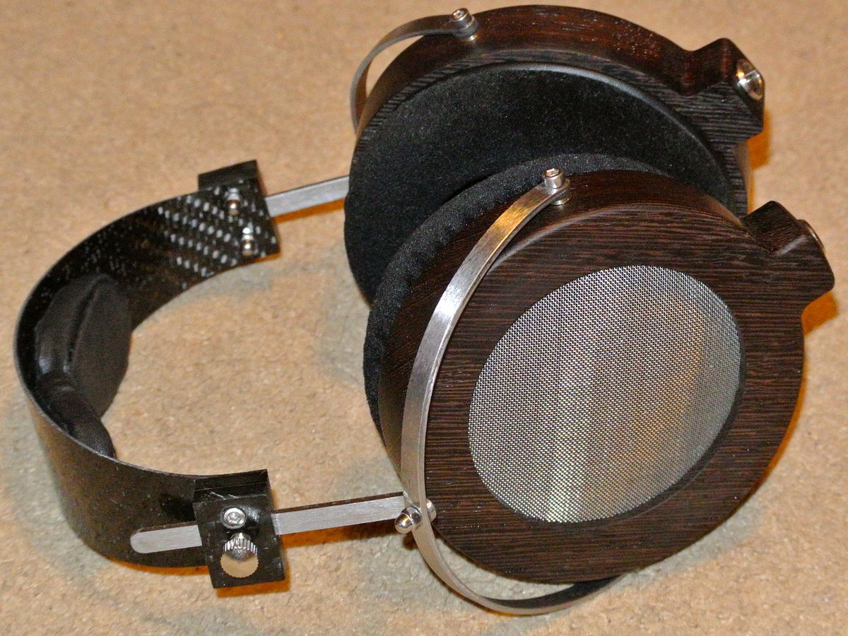

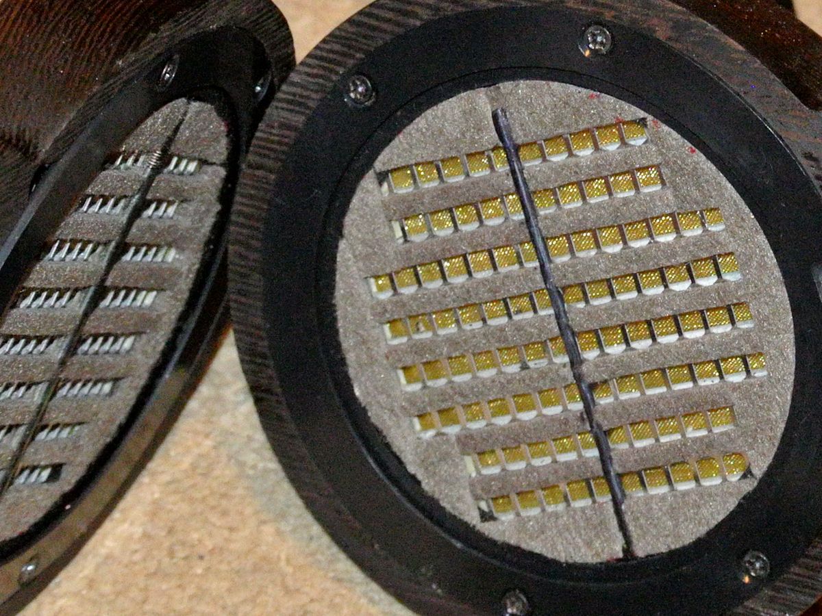

@pinh0le, по твоему эскизу чашки. Только что собрал.
Изменено пользователем snorry
  • Нравится 6
Понты...
Аудиотракт (Hi-End)
Портатив:
@snorry, вау, быстро :)
Ага, обклейку внутренней стороны вижу :)
Изменено пользователем pinh0le
амбушки к AKG 812
Не только понты.
1. Нормально под углом коннекторы. Это удобство с серьезными кабелями.
2. В комплекте к крепежу амбушюр будет на это же посадочное место сменный крепеж под диаметр амбушюр аудезов.
3. Акустическая обработка и более звукопрозрачная решетка, другое демпфирование. Это все в целях прибрать некоторые нехорошие пики на ВЧ и притемнить звучание с сохранением высокого разрешения и низких искажений..
Ну а дерево такое - тут тонкие стенки чашки, а именно эта доска хорошо себя зарекомендовала насчет отсутствия деформаций после обработки и отсутствию трещин в процессе использования.
да я типа в отпуске, из мастерской не выхожу почти...
Кстати, решетку можно поменять на стоковую, сделана внутри выборка под ее размер. Но она акустически хуже...
@snorry, а как с тоналкой и каналами, согласовать удалось?
амбушки к AKG 812
