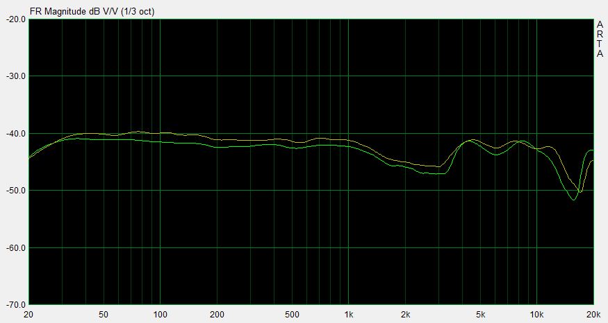

Лепил я как-то на капсулуях ТДС-15 вот такие варианты звука:
Для сравнения - измеренные мной же HE-6 в тех же условиях.
Для меня это все чрезмерно ярко, настройка, что называется, была "по приборам".
Кстати, тоже велюровые амбушюры.
И вроде как нелинейные искажения на ТДС-15 даже пониже были.
И вот в связи с этим интересно было бы, чтобы кто-то из влвдельцев-поклонников звука HE-6 смог бы сравнить с ними так настроенные ТДС-ки.
Повторюсь - для моего слуха, что те, что другие за гранью комфортного восприятия по яркости, мне сравнивать на слух крайне сложно.

@vel11, ваш слух вас не обманывает.
По измерениям, сделанным выше, все обстоит именно так. Но и в таком виде - не мой звук по яркости.

В данном случае яркость для меня слишком далеко за пределами того, что можно подправить кабелями.
Я не могу переносить звук, который можно охарактеризовать как яркий. Большая часть Баеров, Сенхи 800, ХиФиМены (кроме 500) и проч. входят в эту эту же категорию. Такая особенность слуха.
И думаю, не я один такой.

у нас разный слух и разные предпочтения.
Для меня частотный баланс He-6 неприемлем, как и 911 баеров. При этом слушаю музыку я весьма тихо.
Судя по вашим описаниям звука особенности слуха у нас очень разные.
При таком частотном балансе, как у HE-6, я не могу слышать вообще никакие нюансы на ВЧ, на любой громкости. Для меня это за границей восприятия. Все сливается в одну яркость.
Я и на живых концертах сопрано, к примеру, воспринимаю издаваемые звуки как акустический удар по ушам, на грани болевого восприятия. Флейта пикколо для меня тоже равносильна зубной боли.
Тем интересней было бы дать вам на прослушку мод ТДС-15 с частотным балансом, показанным выше на графиках.
Правда, для этого надо капсули подобрать с подходящими свойствами и сделать мод соответствующий. Там дело не только в амбушюрах. Капсюли немного иначе допиливаются и демпфирование иное совершенно.
Можно было бы сделать так: высылаете мне ваш экземпляр, а я вам другой )))
Действительно интересно, чтобы оценивал тот, чьи предпочтения в звуке вписываются в частотный баланс, характерный для HE-6 и 911.

Повторюсь - для меня частотный баланс просто за гранью комфортного восприятия.
