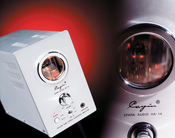

Думаю,что в А классе,но не уверен.. Это Cayin HA-1A. Когда-то работал у меня с сенхами 600 и 650. Кстати ,вполне добротный аппарат с комфортным звуком для почти любых наушников..
Вот такой ( фото не моё )
