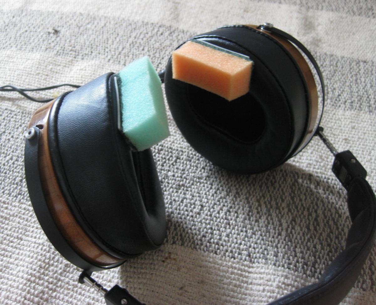

После небольшой модификации двойки заиграли!!!
Просто все встало на место, разрешение улучшилось, и главное звук приобрел открытость и свободу и бас стал структурированным, контрабас стал звучать именно как контрабас с воздухом и тембром, а не тупой глуховатый удар.
Я давно замечал, что если слегка отодвинуть руками чашки от головы, то звук улучшается, но не будешь же держать их руками всегда, нужно было что то придумать. Сначала я подкладывал паралон под дужки, чашки практически оказывались на весу, не касаясь ушей, и звук улучшался. Но эта конструкция была непрочной и при движениях головой уши съезжали.
И вот пришло неожиданно простое и удобное решение. Я просто приклеил на двухсторонний скотч кусок паралона от губки для мытья посуды на заднюю сторону амбушюр, та что за ушами.
Здесь происходит не просто увеличение объема между мембраной и ушами, за ушами остается небольшая щель между головой и амбушюрами и это делает звук еще более открытым и правильным. Поэтому такая модификация , на мой взгляд, даже лучше чем просто замена амбушей на троешные.

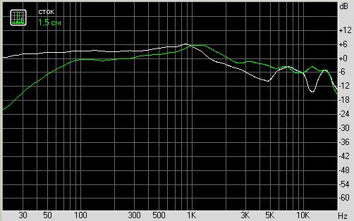

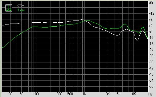

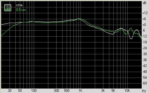

Если на амбушюрах присутствует такая вот поролонка, как постами выше, то получается вот так:
Накладка из поролона толщиной 0,5 см
толщиной 1 см
толщиной 1,5 см (как на фото выше)
Звук сильно на любителя)))
Изменено пользователем snorry
@snorry, Очень любопытно! ВЧ приподнимаются, как и середина, при этом график на отрезке СЧ и ВЧ немало выравнивается. Но бас, получается, провалился?
Очень странно, на слух воспринимается как увеличение НЧ, но менее собрано, да и середина должна восприниматься более явно, но этого у меня не происходит.
Изменено пользователем pinh0le
амбушки к AKG 812
Восприятие при прослушивании свип-тонов совпадает с тем, что показывают графики. НЧ проседают. ВЧ больше.

Всё оказалось проще, чем я думал. Те штуки, что я лепил на амбушки, не делают "объем открытым", а просто уменьшают прижим задней части амбюшор, т.о. увеличивая объем внутреннего пространства.
Отсюда и разница.
Ради очистки совести добавил еще "поролону", чтобы щели были. Да действительно баса меньше, да и середины тоже вплоть до 3000кгц, а вот выше песка прибавилось.
амбушки к AKG 812
Спасибо snorry
за проделанную работу. Это дает представление о том насколько сильно могут изменить звук эксперименты с амбушами. Но конечный результат от одного и того же действия будет разный на разных системах. И графики представленные выше, относятся к конкретной системе, с конкретным экземпляром наушников.
Слава Богу, каждый может провести подобный эксперимент и решить подходит ему такой мод или нет. Со своей стороны могу сказать, что в новом звуке lcd2 я не чувствую никаких искажений, по сравнению со звуком эталонных 800х. Но все же постараюсь перепроверить свои впечатления в ближайшее врем , в связи с новой инфой.
