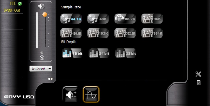

На Windows 10 за три месяца ни одного дисконнекта. Только вот обратил внимание, что в Audio Deck заблокирована возможность выбора частоты. Что я делаю не так?
Отвечу сам себе. Частоту можно изменять средствами винды.
Почему приблуда VIA разучилась - непонятно
