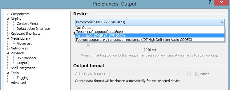

Купил ЦАП Audio GD NFB 1.32
Установил драйвер на ноутбук. (Соответствующий дате отправки цапа)
Проблема в треске и прерываниях во время воспроизведения. Если увеличить длину буфера, то треска становится меньше, но все-равно время от времени появляется. Везде вроде советуют длину буфера наоборот уменьшать.
В Windows (8) и в Foobar во вкладке Output цап отображается как интерфейс SPDIF (2-SVB-202D). Есть еще первичный звуковой драйвер и HD audio codec. Варианта ASIO нет.
Пробовал ставить Bug Head Emperor - тоже трещит.
В чем здесь дело? Как правильно вывести звук с пк на цап?

@EvgeniyK, вы ставили драйвер по инструкции? Я сделал как это показано на видео с сайта Audio gd.

@Big Bang, ставил драйвер по инструкции с картинками. Хочется верить, что правильно. Видео инструкции на их сайте не нашел. Если не трудно, киньте ссылочку.

@Big Bang, спасибо большое! Посмотрел видео. Установлено у меня не правильно :( ASIO не установлено. Файлов, которые необходимо скопировать в папку с Foobar нет. Буду пробовать переустанавливать.
А если другой проигрыватель использовать в дальнейшем, как понять куда там эти .dll копировать?
Audio GD NFB-1.32 >>> Laconic HA-08 ZanaDeux Micro >>> Sennheiser HD 265, HD 650
Варианта ASIO нет.
Для того, чтобы появилось ASIO, нужно установить компонент в фубаре foo_out_asio.

Если поставить например Aimp версии не ниже 3, то ничего не надо заморачиваться, просто включаете в свойствах плеера ASIO и все. А вообще у каждого плеера свой способ общения с ASIO, кому ничего не надо, кому-то плагин, кому-то заклинание прочитать(шутка) :)

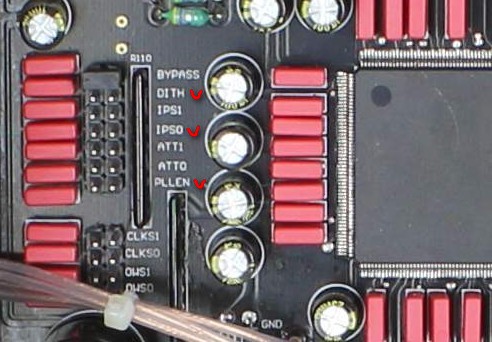

Попробуйте поставить джамперы, на эти позиции, отмеченные галочкой. У меня и у друга очень существенно сказалось, на звуке !
Ноутбук ASUS --> Audio-Gd Master-7 --> Audio-Gd Master-1 --> Audio-Gd Master-2 --> Zu Audio Druid mk4
а как сказалось то? Да и вообще, что это все означает? Интересное замечание, но бездумно ставить не хочется.
@Energi-74, Попробую, спасибо. А не подскажите, можете сделать, чтобы звук был не такой резкий, что ли?
Было/|||DN2800MT (SOtM tX-USBexp)+TinyMPD --> Oyaide Continental 5s --> Berkeley Alpha USB --> Virtual Dynamics Revelatoin AES/EBU --> Audio-GD Master 7 --> NBS Omega 1 --> ??? --> Virtual Dynamics Nite "R" -->||| ПК(Album Player) --> Interconnect Cable(5$) --> Audio-GD Master-1 --> NBS Omega I --> Krell FPB-300 --> Virtual Dynamics Revelaton --> Dynaudio Confidence 3/Было
Сейчас: Krell MD-10R --> Virtual Dynamics Revelatiоn AES/EBU --> Krell Reference 64 --> Virtual Dynamics Revelatiоn RCA --> Coda CSIb -- > Virtual Dynamics Revelation --> Dynaudio Confidence 3
Попробуйте перевернуть вилку питания в розетке (сменить фазировку), неправильная фазировка у AGD делает звук жёстче..
Ну а так - погреть немножко, привыкнуть к новой подаче. Старый Маркан был очень мягкий по звуку, даже чересчур, не знаю как 2012, но привычка к другому звуку вполне может сказываться..
