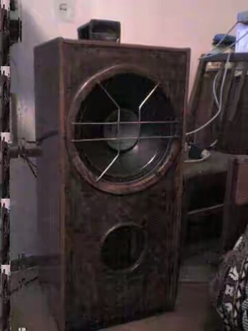

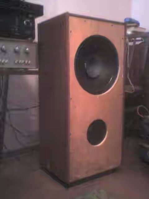

22 минуты назад, SAE сказал:
Так держать! Вы все просто ничего не понимаете! ;)
Сейчас и давно уже не 4А32,
хотя эти 63-16000 - по ГОСТу, с завалами за этими пределами.
Фрез на моих была написана 44 Гц, да и 20 Гц они тестово воспроизводили.
По верхам - мрЗ от оригинала можно было различить, с разрешением там всё было в порядке. А сейчас то, другой уровень.

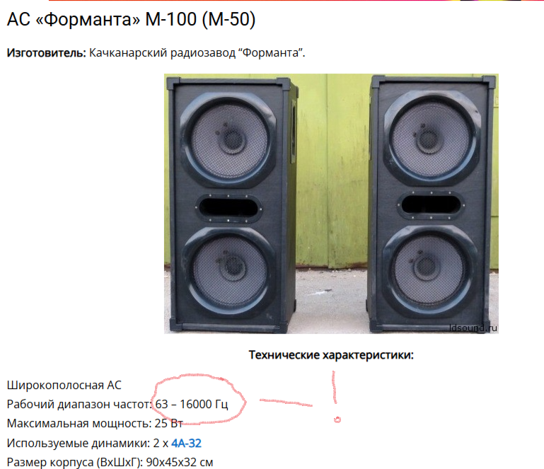

По ГОСТу? Значит всё то, что ниже и выше не по ГОСТу? 63 это швах! Как могут эти игрушечные изделия воспроизводить 20 Гц? Подавляющее число даже дорогих АС с НЧ лопухами и невысокой чувствительностью не могут и 30 Гц воспроизвести. Не нужно фантазировать. Всё высокочувствительное по определению безбасовое (что подтверждают цифры даташитов) и узконаправленное. Иначе чуйку не добыть. Я про низкий, ровный, качественный бас говорю, а не про мидбасовое пуканье, призванное обеспечить ощущение более-менее ровного тонального баланса на слух. Явите на свет название ваших "уже не 4А32", обсудим предметно ;)?

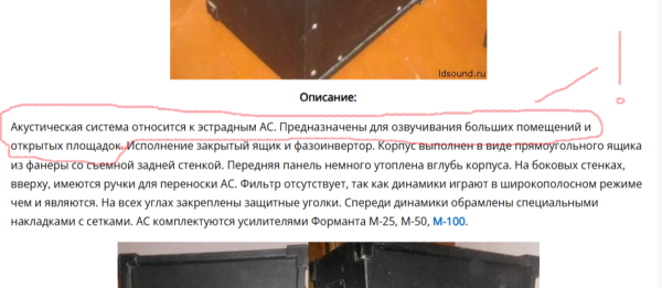

4 часа назад, Thorch's сказал:
что мешает динамику 4а32 отыграть частоту ниже заявленой гостовской 63 Гц?
Вот это:

и? на этом графике разве ничего нет ниже 63 Гц? конткретно?
И усилитель собирается/подбирается под АС, а не наоборот.
