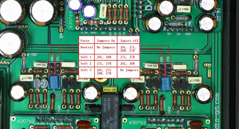

К вопросу о джамперах внутри FUN-а. Я написал Kingwa, он ответил следующее:
See the photo.
The jumpers can slight change the sound.
But I think you are better shut down the volume while you change the jumpers.
Из чего я делаю вывод что их можно тыкать на горячую (просто притушив громкость) и тащиться :)
Фото прилагаю, там всё понятно.
Сам ещё не пробовал :)

Как круто, и ничего покупать и паять не надо, как с Asus STX и ОУ. Сиди себе тыкай, да радуйся изменениям. :D

С джамперами еще не игрался - не успел, есть вопросы: при всех выводах звука джамперы влияют? (ушной, пред, дак) или толко на уши и предусь?
Не слишком понятна модель изменения звука - эти Soft 1,2,3. На слух это все субъективно...интересно узнать именно количественные изменения звука. Может кто измерял ачх или еще какие-то параметры...как это работает?

количественные изменения разве что в области нч и яркости звучания. а так разница вообщем-то в нюансах(так сказать не небо и земля), и в зависимости от индивидуальных предпочтений, жанра музыки, и наушников может понравится тот или иной вариант.
Таки решил померять количественно изменения от джамперов на агрегате Audio-GD Fun ver.A + OPA Earth :-) (картинки сняты через линейный вход Asus Xonar STX)
На первой картинке АЧХ с DAC Out - наличие или отсутствие перемычек никак на выводе не отражается (хотя небольшой "фирменный" завал по ВЧ уже присутствует)
На второй - АЧХ с PreAmp Out для всех комбинаций с перемычками - как видно из графиков, чем больше натыкать джамперов, тем больше завал ВЧ и "мягче" звук, хотя изменения не столь большие.
Вот такой китайский эквалайзер :-)
