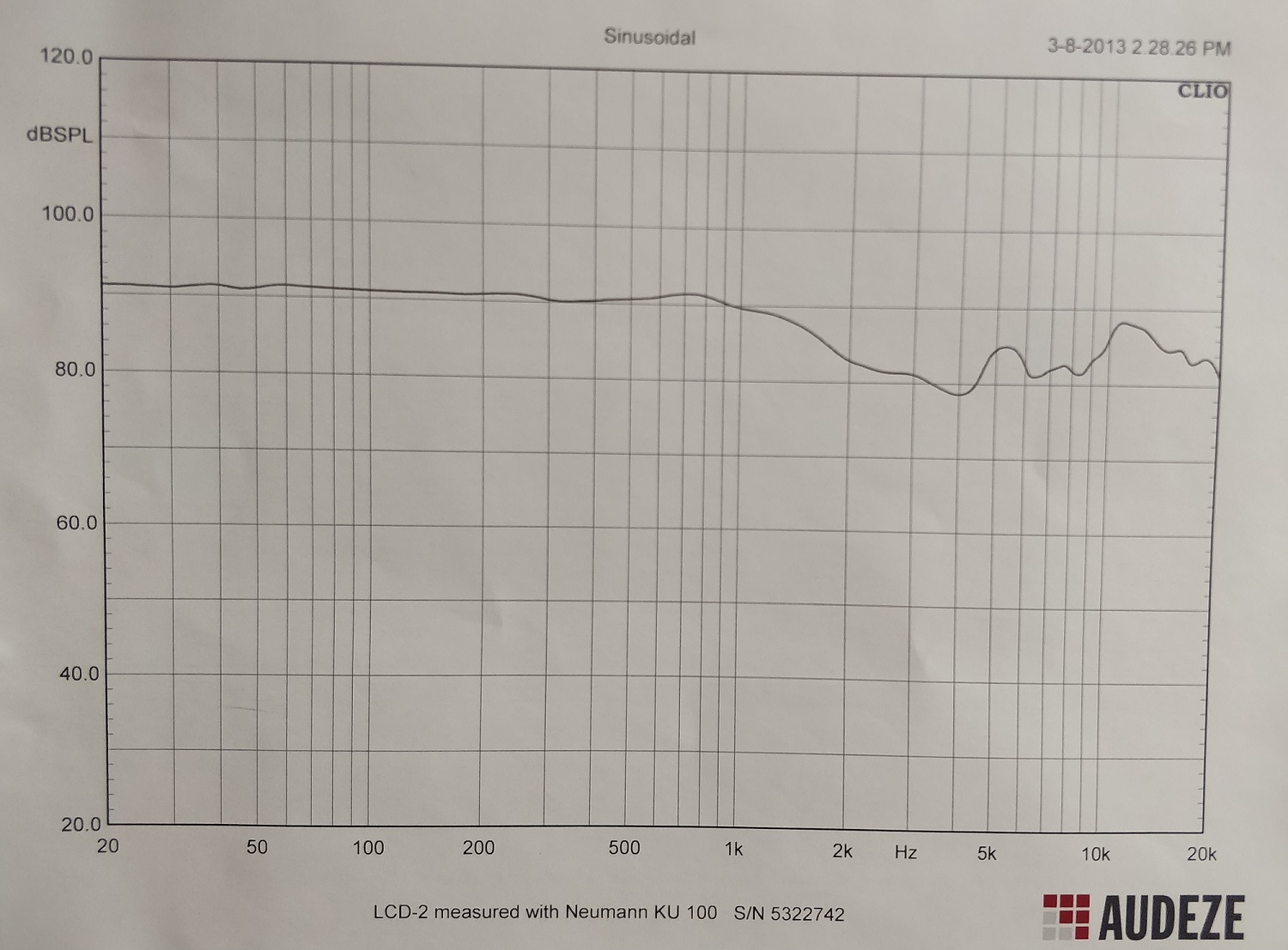

@Rutger,Вы эксперт по Audeze, мои доФазоры LCD-2
Что скажите, по АЧХ? Удачный экземпляр или нет?

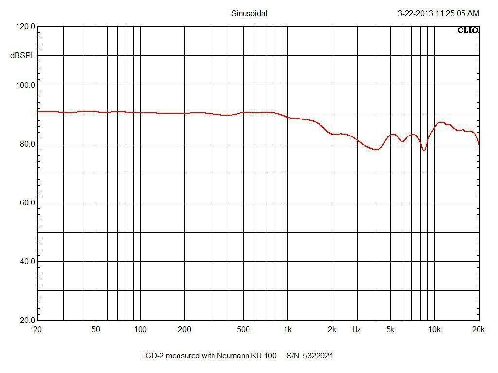

о, тогда и я выложу рассматриваемые к покупке АЧХ
@Stranno,экземпляры родственники, судя по дате и серийнику )
да, только горбики на моей картинке посексуальней))
  • Насмешил 1
На самом деле, я не вижу большого смысла "читать" звук наушников по графикам.
Если звук нравится и все устраивает, то какая разница, что на графике кто-то найдет "неправильное" отклонение в каком-то диапазоне частот.
А если, наоборот, не нравится, то мнение, что АЧХ то как раз "правильная", также мало успокоит. :)
А в ситуации с LCD есть еще и пара нюансов:
1. АЧХ не прогретого экземпляра (нового) и прогретого (100, 200, 300 часов), могут отличаться между собой.
2. После 2016 года к продаваемым экземплярам или экземплярам после ремонта прикладывается усредненный график. Также, графики каждого отдельного экземпляра больше не сохраняются в базу и отличия (по заверениям производителя) не должны быть более +/- 1 dB. Понятное дело, это это совсем не так, но понятие "усредненного графика" уже не может являться точкой отсчета.
Изменено пользователем Rutger
Система Rutger
  • Нравится 5
