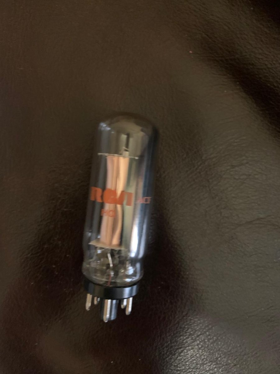

7 часов назад, Barmaglot107 сказал:
Как вариант умирает выпрямительная лампа 25AX4GT на блоке питания. Возможно у вас там другая лампа стоит, эти усилители бывают с двумя типами ламп. Переподключите ее, возможно поможет.
Если выпрямительная, тогда бы не менялись эффекты при перестановке местами выходных ламп? Переподключил, жду.
Лампа вот такая:
