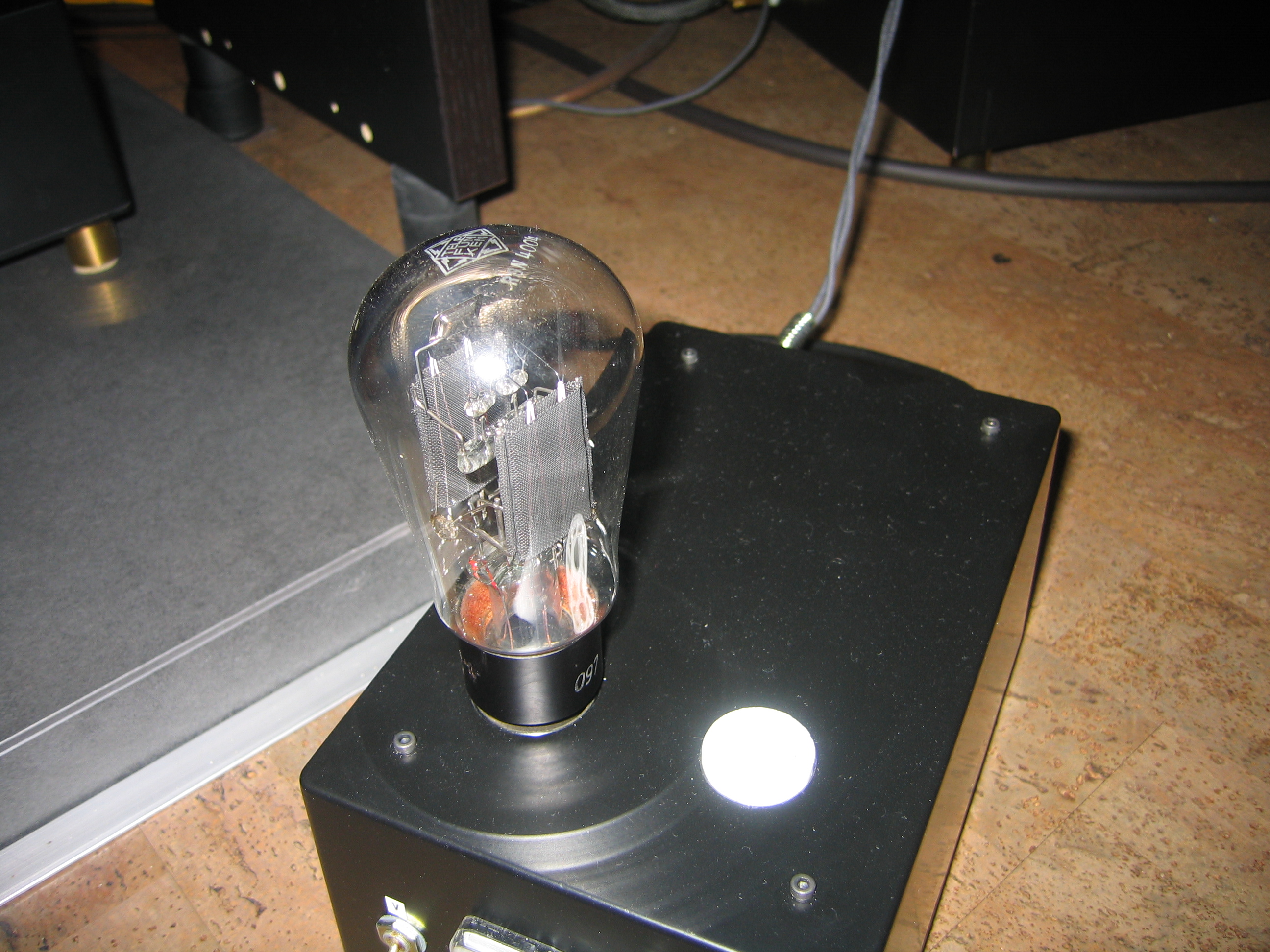

вчера сравнивали сетчатые кенотроны в усилах на 2а3 с выходником от Марка. в замен AZ-1 ставили RGN 2004 и такого же порядка с сетчатым темным кенотроном. просто улет. в питании для подмагничивания головок тоже сильно слышно какой кенотрон стоит. :think:

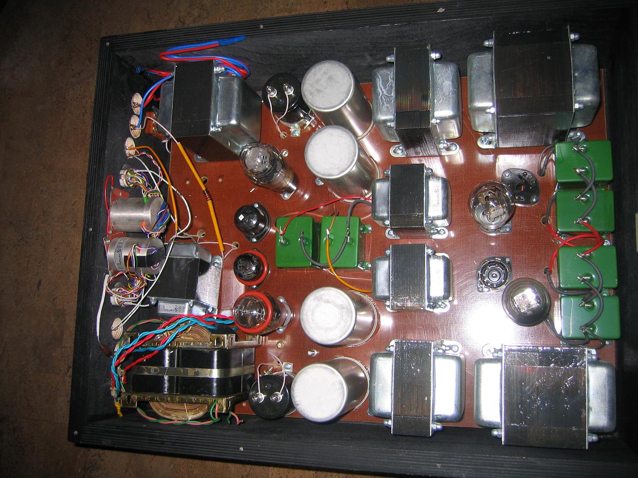

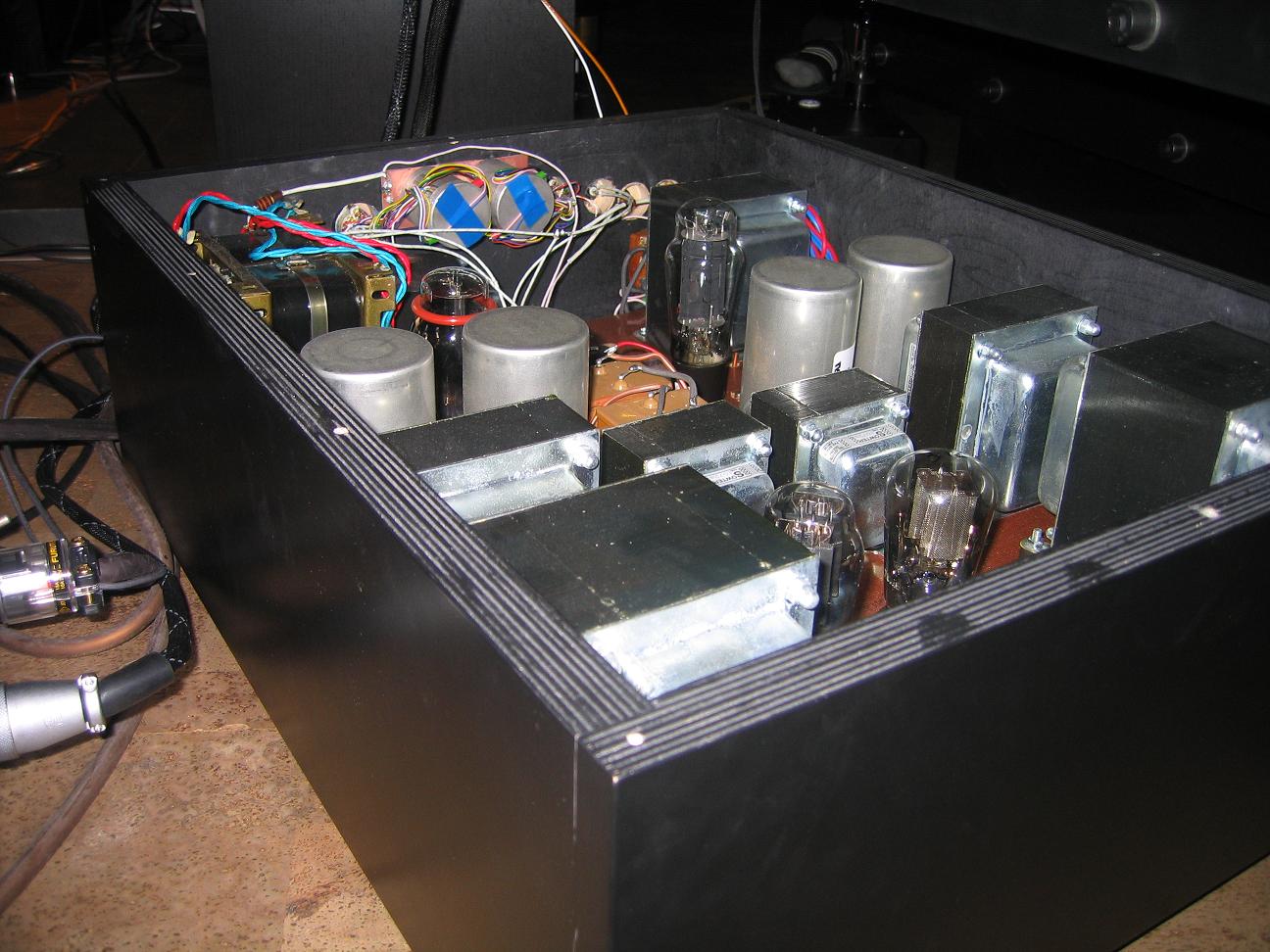

Желтые трансы, это питание цапа, рядом дроссель и тор это питание лампы. Кондюки типа мбгп и потом добавил пару электролитов рубикон. в ток напряжение алан бредли уголь.в абвесе 1541 вишай 0.1 мкф. кенотрон 6ц5.
А стабилизаторы в аналоге какие? :blush:
типа 78L05 с подпоркой транзистором и там же есть вариант на LM ках и опять транзистор для большей мощи.
если сильно интересно то могу потом в личку выслать схему. :drinks:

100к резисторы впаяны к каждому кондеру... щаб не щелкало при нажатии кнопки ВКЛ\ВЫКЛ :D
Вот интересно, как это сказывается на внутреннем сопротивлении блока питания?
там не 100к а 500к и ток потребления двух 6н9 4 миллиампера по этому нету просадки.
а на выходе к40у9 тоже 500к чтоб не щелкало.
Желтенькие квадратики-это что)?
По-моему, очень разумная компоновка.
Лампы впаяны?
лампы стоят в керамических панельках.
Спасибо, я в принципе и не сомневался, так для проформы спросил :D
