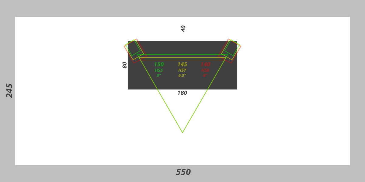

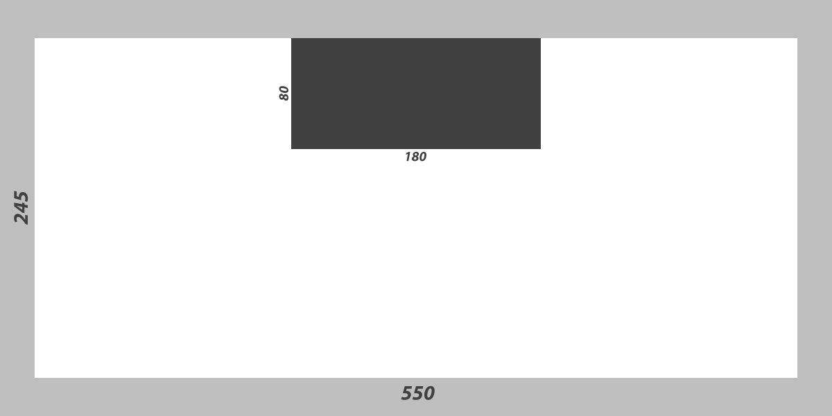

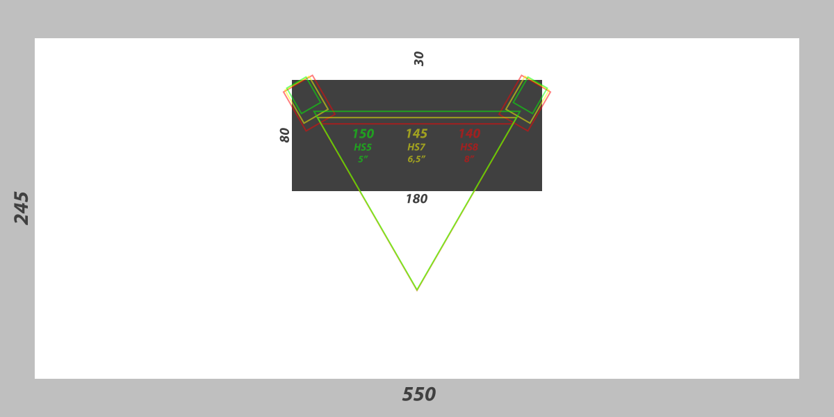

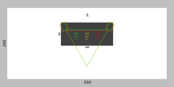

Габариты помещения и возможные варианты расположения стола на картинках.
Основных задачи у меня - две:
1. Играть на электрогитаре через звуковую карту с кабсимом (в том числе и под свой собственный микс).
2. Сводить гитарную музыку. Этот пункт уже более компромиссный для домашних условий. Но было бы не плохо подтянуть его за уши без ущерба для первого пункта.
Что для меня важно:
1. Важен очень хороший sweet spot, насколько это возможно не в ущерб аналитичности. Работать за ПК и играть на гитаре я не могу на одном и том же расстоянии от мониторов чисто физически, буду перемещаться к столу и от стола в пределах метра. Но я могу при этом прямо с гитарой пытаться что-то ковырять в секвенсоре, и мне нужно слышать, что приисходит со звуком.
2. Располагаться мониторы будут на столе. В данный момент стол стоит вплотную к стене, но я смогу его отодвинуть сантиметров на 30 - без проблем, на 50 - тоже без проблем, но с расстроенными чувствами.
3. Не годится V-образная АЧХ. Важно, чтобы гитара выделялась в миксе, то есть важны в первую очередь средние частоты, как у Yamaha HS. И я страшный ВЧ-фоб.
4. Нужна плоская АЧХ самих мониторов. А уж как на нее будет влиять моя комната - это уже другая история. С этим буду бороться по мере возможностей, измерительный микрофон прикуплю, басовые ловушки расставлю, ковры развешаю.
5. Кристальной чистоты звука мне не нужно. Я уже писал, что я ВЧ-фоб, это касается не только высоких частот но и ушираздирающих разрешений. Однако нужна достаточная детализация, чтобы кайфовать от текстуры звука гитары на драйве.
6. Должен быть минимальный фоновый шум в затишьях, или хотя бы чтобы он не был высокочастотным - раздражает. Например, меня дико бесило, пока дросселя на материнской плате свистели, но кроме меня этого свиста никто не слышал. Зато как шипят мои Microlab Solo 2 слышат все, но меня это не особо беспокоит (хотя тоже поднадоело). Насколько я понял, все усилители класса AB в той или иной степени фонят - главное, чтобы этот фон был низкочастотный - только так я смогу выжить.
7. Насколько я понял, есть мониторы с DSP, которые умеют правильно звучать даже от стены, при осуществлении определенных настроек. Но что-то я побаиваюсь этой технологии, есть сомнения. К тому же они все имеют задержку, что совершенно противоречит моей задаче - игра на живом инструменте. Так что, только класс AB, только хардкор.
865490701_Room30.thumb.png.db2bab3ba26974720eef43ed9319a24b.png1429538427_Room40.thumb.png.083e41be7f8e7c29080f2c7f79240b96.png61891574_Room50.thumb.png.93628f9d584e2abc5aeac30d99ede0e3.png1036687434_Room0.thumb.png.b1f1e99225ec8d218f72e166ac162fc1.png
Еще такой нюанс. Мониторы я буду устанавливать по краям столешницы, потому что иначе будет нерационально заполнено пространство на столе. Места для мониторных подставок за пределами стола нет. Поэтому по ширине их расположение будет только как на картинке и никак иначе.
По картинке видно, при каком размере динамиков на каком расстоянии я буду находиться от мониторов. И тут возникает спорная ситуация. При меньших размерах мониторов расстояние до ушей должно быть меньше, но исходя из ситуации оно увеличивается. Такая же ситуация, только наоборот, возникает с большими мониторами.
И тут хотелось бы получить консультацию. Учитывая фиксированное положение между мониторами по ширине и расстояние от передней до задней стены, какой размер динамика подошел бы мне идеально? И только ли тут дело в этом?
При установке монитора на столе нужно что бы у монитора была функция компенсации стола - это компенсация подъёма в районе 200 Гц.
В моих мониторах Musatoff M-1 есть такая функция. Но ВЧ у них ровные и есть высокая детализация, что видимо вам не надо.
