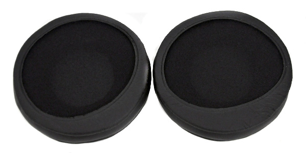

Можно ли где-то заказать/заменить амбушюры для Audio-Technica ATH-W1000X. За пару лет амбушюры стали просто в хлам. Наушники живые, жалко из-за этого их менять. Что будет в итоге - кожа или велюр не принципиально. Есть конторы, которые этим занимаются? Можно за деньги в сервисном центре заменить амбушюры?

В джапан сколько угодно, на любой вкус и цвет. Забиваете на .бее "амбушюры для Audio-Technica ATH-W1000X" и сотни предложений высыпают...

@vlad07, Спасибо. А самому поставить их сложно, не сломав сами наушники? Кручу наушники, но не понимаю, как снять текущие и поставить запасные. Или там ничего разбирать не нужно, они тупо насаживаются и по часовой? Есть какой-то мануал по этому поводу?
Изменено пользователем pa_ul
@pa_ul,
Амбушюры держатся на идущем вокруг чаши ободке. Засовываете указательный палец в отверстие для уха-звука и начинаете осторожно стягивать амбушюры с посадочного места. Сперва чуть растяните кожзам - как в одном месте освободите - легко снимете по всему периметру.
Новые амбушюры разогреваете обычным феном (отдельно от наушников, понятно - на динамик дуть горячим воздухом не надо), чуть растягиваете руками и аккуратно сажаете на место, начиная с прорези в крепёжном ободе (увидите это место как снимите амбушюры и сразу поймёте - о чём я толкую).

Огромное спасибо. Будут заказывать. Еще вопрос. На ATH-W1000X ATH-W1000Z ATH-W3000ANV ATH-W5000 одинаковые амбушюры по ободу? Вроде бы у ATH-W1000Z ATH-W3000ANV ATH-W5000 они чуток больше, следовательно должны быть немного комфортнее. Да и под ATH-W1000Z ATH-W3000ANV ATH-W5000 кожа должны быть более качественнее.

Они скоропостижно и без объявления войны помирают, если "родные". Мои были в отменной форме несколько лет. Я наушники долго не слушал, а потом как-то снял проверить перед отправкой в Тулу к ребятам нашим на тестирование - смотрю - все потрескались!

Не скажу точно, но это всё обсуждалось если и не в этой ветке,то в других профильных. Точно знаю, что у W5000 амбушюры лучше, из натуральной кожи, а не дерматиновые. Ещё есть вариант - пошить на заказ у мастера. Я покупал у него амбушюры для AD1000, правда, но не суть - с заменой накладок у W1000X тоже обращусь к нему же. Мои рекомендации:

@Soviet_Man, Они трескаются и у них отваливается кожа кусками. У меня через 1-1.5 года пошли, а за последние пол года в труху превратились. Из-за чего так - не совсем понятно. Температурный режим адекватный. Использую часто.

Пот и щетина русского мужика смогут разрушить любую японскую инновацию...

Аналогично. Причина одна - кожзам хреновый :) Лучше уж из натуральной кожи купить/заказать и решить проблему на долгие годы. У заказных есть преимущество - их можно повыше сделать, большинство владельцев W1000X сходятся на том, что для звука так лучше. Проверить легко - подложить под фирменные амбушюры поролон или ватные кружки по кругу и послушать их так самому какое-то время. Снимать их с наушников не нужно - просто в щель между корпусом и подушечками (со стороны отверстия для уха опять же) напихать это барахло равномерно, но так, чтобы звуковод не перекрывался материалом.

На это и расчет. Я так предполагаю, что у 5000/3000 они сами чуть выше (толще) + кожа более качественная. Теперь осталось найти оригинальные с качественной кожей. А точно амбушюры от 3000/5000 подойдут к 1000? Или в профильной ветке лучше уточнить?
Лучше уточнить.

Совсем не сложно. Вот оригинальная инструкция - см.тут
https://www.audio-te...0&repairMode=on
http://www.soundhous...il/item/179302/
http://www.soundhouse.co.jp/search/index?i_type=cm&s_maker_cd=158&s_category_cd=8001
А купить вариантов полно - от оригинальных из страны Восходящего Солнца, сшить на заказ ну и конечно от "братьев" китайцев со всемирной или их отечественной барахолки.
Так как драйвера в большинстве геометрически одинаковы - 53мм, то и амбушуры в большинстве взаимозаменяемы. Смотреть ОБЯЗАТЕЛЬНО на обратную сторону, так как у некоторых наушников кольца на которые садятся амбушуры бывают разные. У некоторых тыльная(задняя) часть чуть приподнята, примерно на 5мм -> амбушуры с малым припуском/запасом с обратной стороны просто не будут держаться.
И видов материала так же разнообразие - кожа/кож.заменитель/замша/велюр
Ну и на всякий случай перед покупкой сделать замер диаметра посадочного кольца ( скорее всего 105мм) и при покупке сделать замер или спросить у продавца.
у 5000 вроде бы чуть больше - утверждать не буду/ замер делать лень

На эбей есть объявления. Предлагают одни амбушюры для 1000/3000/5000 серий. Я так предполагаю, что посадить родные амбушюры 5000 на 1000 можно. Просто не хочу заказывать очередное г. Хочу купить родные амб. для 5000 и посадить их на 1000. На 5000 они более качественные и из натуральной кожи. Родные амб. для 1000 просто хлам.
Сесть сядут, без проблем,
НО звук будет немного другой- сцена и тональный баланс могут чуток измениться, так как по моему тоже у 5000 пошире в прилегающей к ушам части.
На чашку сядут 100%.

@VVK, Ну что поделать, если нормальных амбушюр на 1000 нет. Думаю, что хуже не будет. Может и звукоизоляция станет чуток лучше. Спасибо за ответ.
