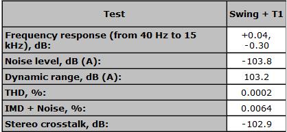

Подкину масла в огонь.
Swing: post-1081-1364681828,0041_thumb.jpg
Измерения совпадают с таковыми у dr. dac 2, разница минимальна. Разница в звуке огромная, не в пользу последнего. Оба AB класс. :D Я думаю не нужно говорить о том, что то, что мы видим на картинках свинга - это АЦП, разрешения карты уже недостаточно. :)
А где, собственно, масло? :blush:
Ну будет у меня М куб, тогда посмотрим, что он явит. :) Хотя хреновый RMAA инструмент, уже не хватает ее. Нужны более точные приборы с возможностью измерять в том числе и динамические искажения...
Хотя чем не масло? Много знаете серийных усилителей с такими характеристиками? :) Да при этом еще и субъективно нормально звучащих. :)
