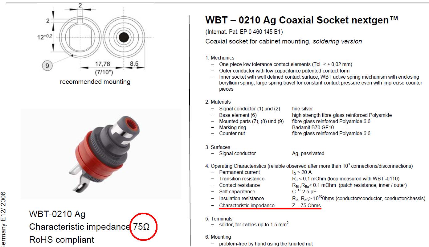

вы мне покажите RCA конектор который позиционируется производителем как 75 Ом. для Цифрового S/PDIF межблочкика. ;)
Наслаждайтесь жизнью.....
Резистор на 75 ом впаять в кабель запросто - был бы спрос, судя по форуму спрос есть... :D)
Как раз позиционирование разъемов есть под заданное волновое сопротивление линии. Это даже в спецификациях на разъемы для профессионального применения указывается. Мне просто любопытно было откуда взята информация что разъемы способны так сильно исказить волновое сопротивление линии. Просто любопытно и без какого либо подвоха.
Мы сдесь не про студийное или еще какоето проф. оборудование говорим. ;)
Нам бы тут для карабас-барабаса правильный 75 Омный конектор подобрать из тех что имеются в продаже для домашних межблоко а в частности для ЛевЗ.
Тут дело в другом немного. Производители хай фай продукции в частности производители конекторов часто не удосуживаются сопровождать продукцию какой-то вменяемой технической документацией. Они ограничиваются описанием сцены, объема, глубины и тому подобное. Но волновое сопротивление в спецификациях часто найти не проблема.
Вообще речь шла не о том что хай фай разъемы не имеют позиционирования под заданное Z а о том как может исказить этот разъем эту же Z кабеля. Где можно почитать эти исследования кто-то знает? Имеют ли они место в реалиях.
