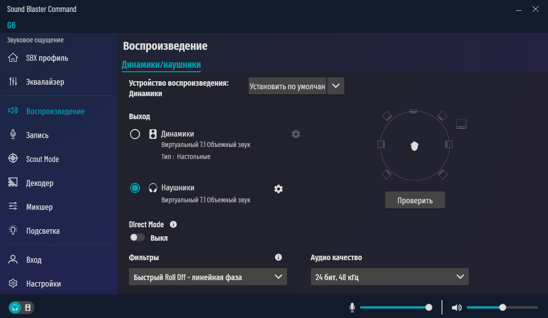

К ним идут программы - sound blaster command для g6 и панель управления x7 для x7. Что есть настройки драйверов я не знаю, но asio bridge у меня установлен. Он меняет натуру щелчков, независимо от буфера - без него щелчки звучат как статика, а с ним как пропадание звука на миллисекунду, и они становятся менее заметными, но всё равно есть.Также для g6 используется программа sound keeper, ибо звуковуха засыпает, когда не идёт звук, и появляются уже другие щелчки конкретно от засыпания, но с x7 этого не замечено.
Также по ощущению на x7 щелчков даже больше и они происходят чаще. Комбинировать x7 и асио бридж я ещё не пробовал. По плану у меня сейчас проверить как оно будет работать через оптический кабель, но гуру в интернете смутили меня, говорят, что вроде как оптический кабель не для этого, что через него звук через цап звуковухи идти не будет, соответственно никаких улучшений, эквалайзеров и т. д. Оптическими кабелями никогда до этого не пользовался, поэтому без понятия, какая специфика работы с ними. Это буквально мои первые внешние звуковые карты и я мучаюсь с ними, потому что это дешёвый комп на b450 aorus и амудэ 2600, а блок питания я даже не знаю какой, мне этот комп когда-то подарили.
image.thumb.png.9836d3aff79ffc7dc3f89df0b8f430d7.pngВот как выглядит этот ваш интерфейс драйвера в моём случае, ничего похожего

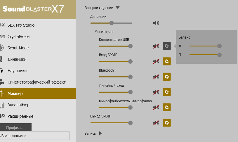

У меня сейчас есть небольшая надежда, что на x7 наводки создавала одна из этих штук, я их все поотрубал, может станет лучше. А на g6 я уже забил, просто не хочется именно в x7 разочаровываться.image.thumb.png.96160c279634c5ffe6dd6eef38855c51.png
Verity Freedom Это не наводки. Это либо компьютер не успевает обрабатывать сигнал, либо сигнал пропадает на пути от ПК к звуковой из-за плохого кабеля, но мне больше верится, что проблема в вашем ПК. Теми более вы сами сказали, что на другом ПК все в норме.
