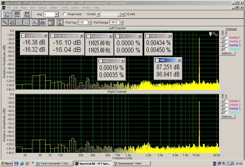

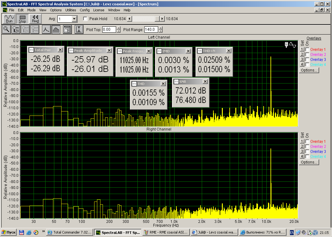

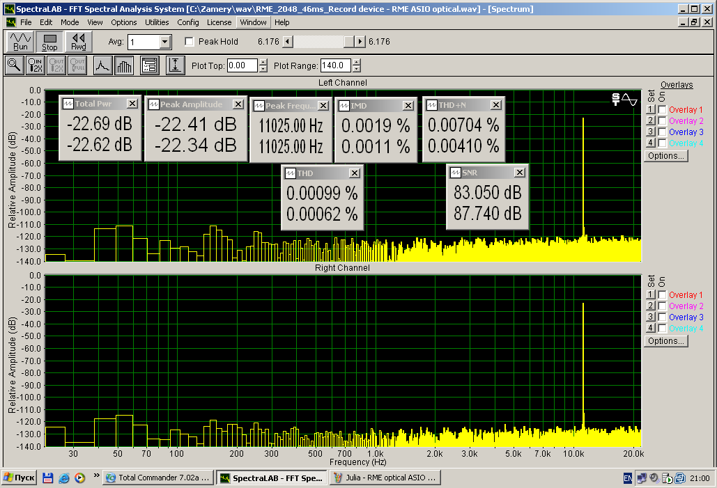

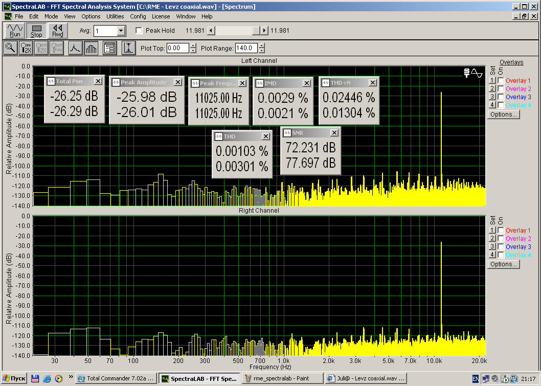

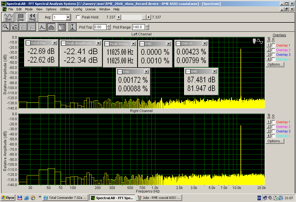

Помимо сравнения на слух были так же проведены некоторые измерения, поэтому небольшая просьба у кого есть опыт расшифровки графиков прокомментировать. Знач цель измерения графиков была попытка рассмотреть в них такое явление как джиттер по методике подсказанной vitamir, процитирую его пост:
Касательно методики сравнения. Всякий труЪ аудиофил сравнивает на слух. При определенном опыте, зная что и как слушать, можно и услышать разницы.

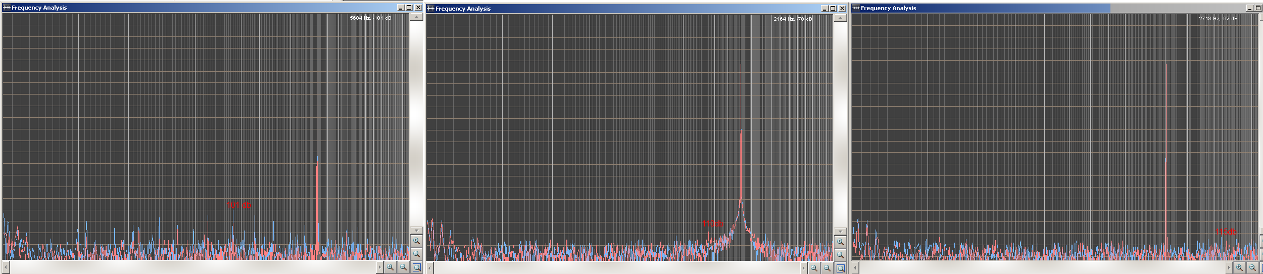

Но гораздо достовернее все же померять. Для этого достаточно создать специальный тестовый сигнал и пропустить его сквозь тракт, подключив аналоговый выход ЦАп а к входу ЗК (той же RME).
Ссылки на методику измерений и эксперимент по этой методике.
С построением графиков были небольшие проблемки, т.к. wav-ки я то записал, но разный софт показывает их несколько по разному, одни из интересных графиков рисовал NCH WavEditor но там млин с нанесением величин проблемы..их там нет( Поэтому, пока выложу как .wav файлы так и пару графиков из них сделанных разным софтом, а там кто может и есть опыт построения графиков в нормальном софте прогоните wav'ы и постройте плиз.
Опыты проводил так - выводил цифру из подопытного(Juli@ или RME 9632) как коаксиалом так и оптикой, загонял в Audio-GD NFB-1 и потом уже аналог заводил в RME. Так же на пару дней раздобыл первый попавшийся цап без DSP, им оказался Levz 15й, его так же попробовал задействовать как цап. Остальной тракт и условия прослушивания опишу уже завтра в этом же сообщении, а пока графики:
Вот тут post-1770-1364681932,8313_thumb.png поидее можно хорошо высмотреть эти самые гармоники по которым можно мерять велечину джиттера..как видно у левза они наибольшие..вобщем будут объективные комментарии излагайте. Но меня так же смущают эти плавные спады на графике Julia возле основного сигнала с частотой 11025 Гц, кто-нить может объяснить природу этого явления?
Wav'ки там в самом низу ссылка на архив. Ну и немного графиков сделанных в SpectraLAB.

Если в сухом остатке именно о разнице двух ЗК то здесь она была слышна еще чуть больше чем через NFB-1.
На вокале описанная выше особенность сохранилась, но с RME звук вцелом становился чуть богаче, становилось заметно чуть больше мелких деталей и не скажу что прям менялись тембры но звук явно становился чуть интереснее и увереннее. И еще уточнение - подключать пришлось по коаксиалу т.к. оптического выхода в нем нет, но подключение проводилось ровно теми же кабелями в том числе сетевым что и предыдущий цап дабы исключить влияние данных компонентов на итоговый результат.
Теперь о просьбе сравнения с NFB-1. На Levz я переключился сразу после NFB-1 делая последние выводы. После переключения первый вопрос был - "куда делась половина звуков особенно мелких?". На всякий случай пощелкав несколько треков решил сделать перерыв чтобы хоть немного забыть звук NFB-1. Через несколько часов снова включил и к отсутвию половины звуков добавилось следующее - вцелом звук показался более бедным. Т.е. вроде бы и бас неплохо бумкает, и вокал звучит неплохо, и тарелочки нелохо цикают но позади этого всего какой-то полный вакуум. Затухания инструментов у Levz происходит быстрее, из-за этого тарелка допустим цыкнула и замолчала и ни о каком анализе ее размеров, материала речи нет, цикнула и всё, скажи спасибо что ты понял что это был удар по какому-то металу) То же и на НЧ, на том же треке Jim Keltner - Improvisation, ну да, вибрации мембраны слышно, но слышно что она там просто есть, разницу в энергетике различить почти нереально. Стоят допустим дядьки дружно поют..тоже - рисовать атмосферу зала, кто как примерно стоит практически нереально, вроде бы и в кашу не валится но различать голоса в хоре стало очень затруднительно. Энергетику исходящую от удара барабана, когда дружно ударил оркестр по своим инструментам, атмосфера зала..ничего этого нет, пустотааа. Постоянно ловил себя на такой манипуляции - слушаю знакомый трек и хочется сделать громче явно ожидая что тут больше ж было инфы, но инфа не появлялась, а инструменты, начиная играть громче, звучали уже выше комфортной громкости и снова приходилось звук делать тише. Я конечно понимаю направленность данного цапа, вроде бы не фильская а чисто студийная, да может кто-то не слышал цапов которые дают тебе ощутить размеры помещения, минимальные изменения в эмоции игры скрипок, мощ удара барабанов, а может этого и не нужно при проф. работе...но куда ж с такой детальностью? Меньше всего претензий было к соло исполнителям, вокал да звучит неплохо, но сибилянты правда тоже подает своеобразно но я бы не сказал что противно.

Постараюсь в два этапа отписать нелегкий процесс сравнения этих карт для вывода цифры.
